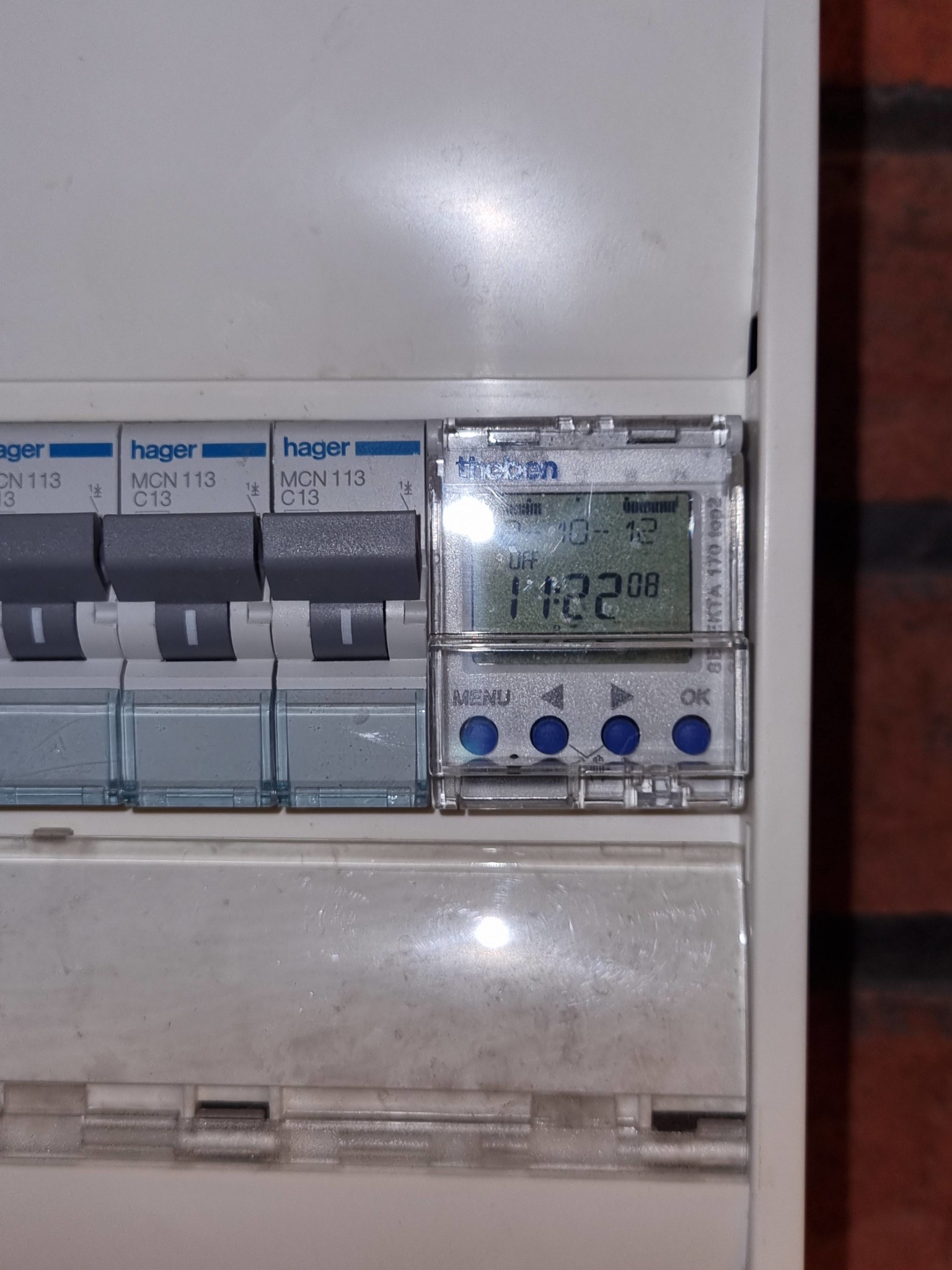

Vi har 3 lampor som sitter på garageväggen utomhus som tänds automatiskt varje dag. Inte helt hundra om de tänds via ljussensor eller timer, men skulle gissa på timer.
Problemet är dock att jag inte hittar något som är kopplat till dessa förbaskade lampor.. Jag har försökt kolla efter kablarna men de är inuti väggen så inget synligt alls i garaget. Vi har testat att trycka på varenda lampknapp i hallen och i närheten för att se om de skulle råka styra dessa lampor (Det förklarar inte varför de tänds automatiskt visserligen)
Någon här som har lösningen på detta antagligen löjliga problem?

Har du ett Astrour i proppskåpet ?
Matteus55 och 1 till
Eller är det sensor på själva ljuskällorna?
Tror inte det, känns som jag borde ha sett den då haha.. Men ska kika direkt om jag missat en.
Tack för tips!

Tänds alla samtidigt 24/7?
Skulle säga det ja, igår tändes de runt kl 17-18. Tror det är runt den tiden varje gång då jag alltid reagerar på att de tänds tidigt. Därför jag tror det är en timer och inte ljussensor.
Lägg upp en bild på elcentralen
M
Hittade den lilla jäkeln. Ärligt talat så var den mycket mindre än vad jag föreställde mig.
Det var ju klantigt av mig. Tack för alla tips! Snabbaste trådlösningen på Byggahus!
  • Elektriskt säkerhetsbrytare med digital display som visar '17:20:08' och datum '2013-4-13'.
Du ser, nu kan du ställa in den som du vill ha det
