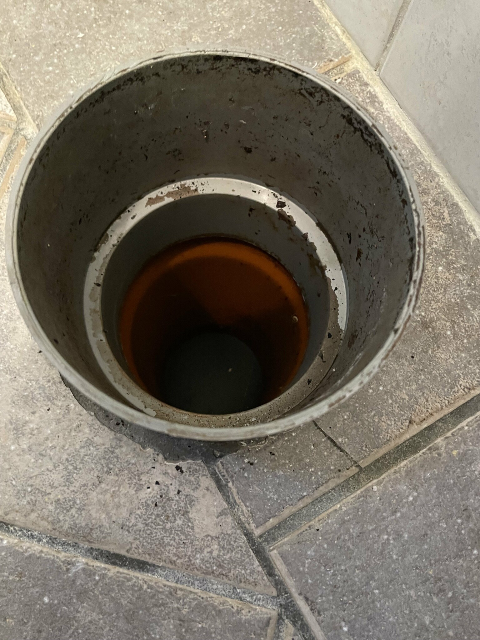

Efter att ha bytt ut vattenkopplingar och fixat den biten kommer nästa fundering.
Vilken WC Stos - Den tidigare toaletten var skruvat och monterad med en "standard" 110/90 stos vilket jag även får på den nya IFÖ toaletten.
Utamningen ligger i att få den korrekt på plats när den skall installeras, framförallt eftersom toaletten skall limmas och inte skruvas.
Min fundering - Avloppet som sticker upp har en diameter på 118 (invändigt) / 125 (utvändigt) - Skall det vara en annan dimension på stosen än "standrad" 110/90?
Kan det vara så att det sitter en förhöjning på avloppet med annan dimension?

Det ska på en WC-manschett på WC-stosen innan toan lyfts på plats, tex,

Tackar för svar.Demmpa skrev:
Det visade sig att det är en förhöjning på avloppsröret och därmed var dimensionen aningen större än vanligt. Jag använde följande WC manchett ( https://www.hornbach.se/p/faluplast-wc-manschett-84010-120-110-3106421/5508731/) och det verkar ha blivit tätt. Men tiden lär visa - Annars återkommer jag snart med frågan - Hur täta luktande avlopp dvs. icke tät stos.
