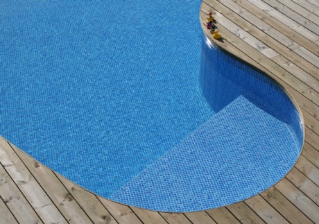

Denna vecka har utgrävningen för kommande pool påbörjats. DSC00834-1a-hus-anneberg-aquis-bygge-ek%C3%A4ngen-hus-link%C3%B6ping-pool-825x510.jpgDet tog nästan tre dagar att gräva ut, frakta bort schaktmassorna och förbereda poolbotten med dränering, markduk och ett 150mm lager med singelkross packat med padda.
Vi har valt att bygga en aqvis fantasi 24 pool då den har runda former som kommer harmonisera med övriga runda linjer i trädgården, markgångarna och huset .
Poolen är utrustad med en lagun som kan liknas vid en trappa. Steget ligger en halvmeter nedanför poolsargen, det blir en bekväm plats att vistas på.
Måtten på färdig Aqvis Fantasy 24 pool är: 5,2 m x 8,8 m. Lagun: 3 m bred
