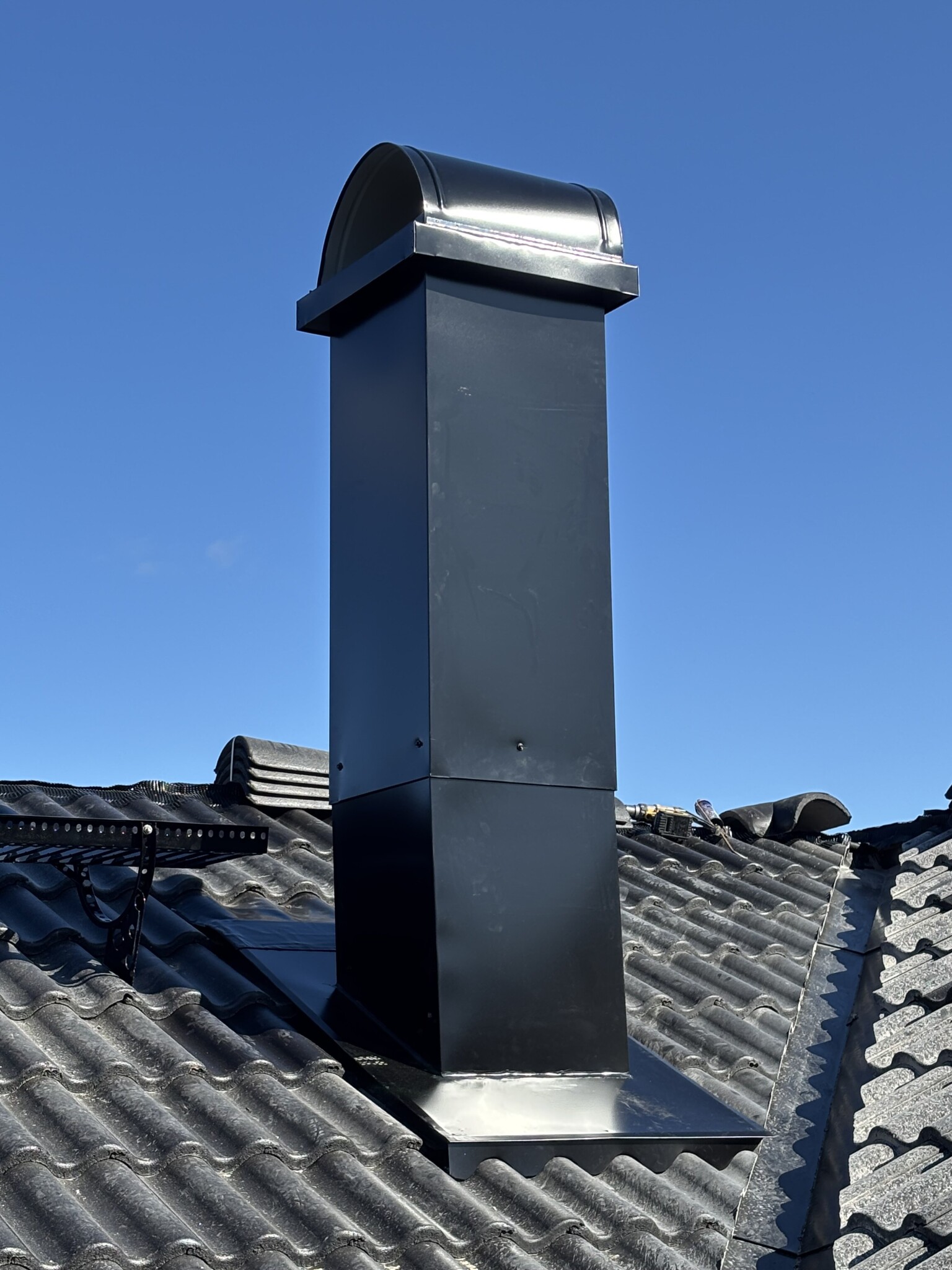

Är mitt uppe i ett takbyte och skulle vilja ha era synpunkter på denna skorsten. Kanske finns det någon plåtslagarna här?
Vi har kommit överens muntligt med entreprenören att skorstenen skulle falsas i alla fyra hörn. Nu till våran förvåning har man gjort skorstenen på detta sätt.
Är det ett godkänt utförande och vad säger ni om utseendet? Har nog inte sett någon skorsten tidigare som ser ut så här.
  • Svart plåtklädd skorsten på tak med svarta takpannor under klarblå himmel. Skorstenen är inte falsad i hörnen.

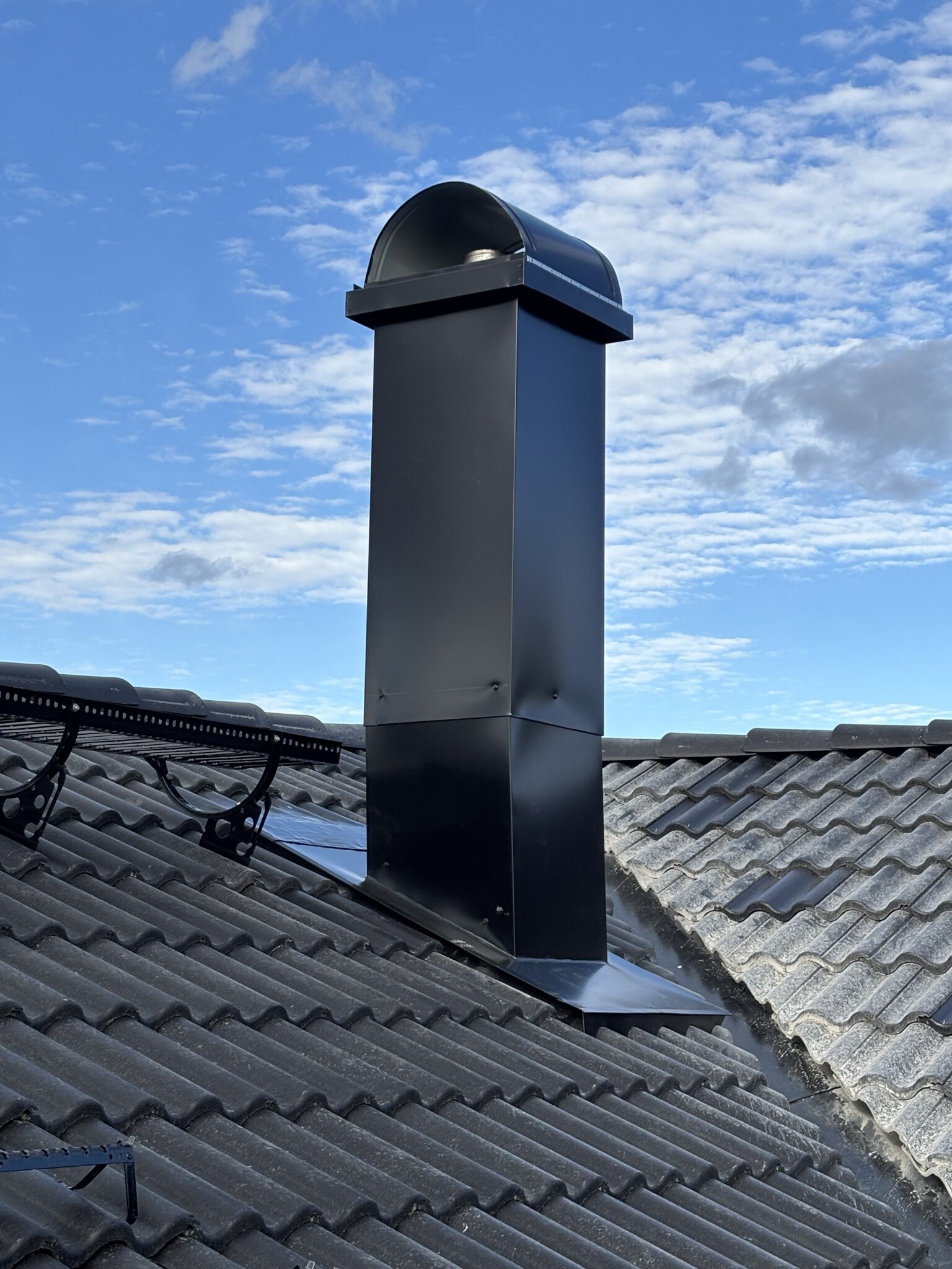

Dessutom sned
  • Sned skorsten på tegeltak under blå himmel.
vad sitter bakom ?
alltså , vad är det skruvat i ?
Ser ut som en fabrikstillverkad huv från någon spisbutik
B
Den är tillverkad av snickarfirman. Jag är osäker på hur det ser ut under. Kaminen är iallafall en contura täljstenskamin.
Tveksamt, kan sätta pengar på att det är en modulskorsten
Men det är en godkänd skorsten
