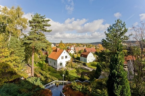

Det enda problemet är trappan upp till huset. Huset ligger på ett berg och det är 35 trappsteg upp till huset från bilplatsen och garaget. Alla som kommer och hälsar på flåsar och tycker att vi är idioter, men faktum är att det inte tog många dagar att vänja sig. Egentligen är det inte högre än trappen i ett trevånings hyreshus och det ger bra vardagsmotion.

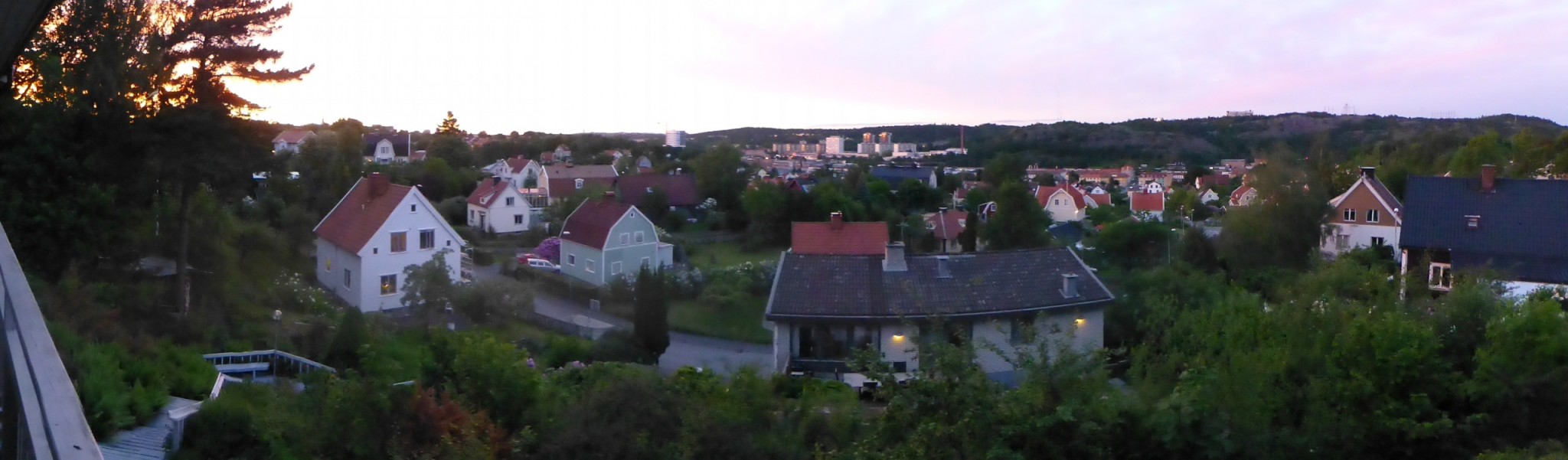

Alla som tycker att vi är idioter omvärderar sin åsikt när de ser utsikten - och vi tycker absolut att det är värt det. Det kanske är annorlunda om man har blöjbarn eller behöver en höftledsoperation, men förhoppningsvis klarar vi oss från båda dessa scenarion ett tag till.
Nåväl. Trappan är ganska flack och har 4 gångsegment. Den är 1,80 bred och har en 20-graders vinkel halvvägs. Den är helt i trä, är inte uppbyggd alls utan ligger direkt på/i mark. Gissningsvis är de äldsta delarna från 1974 när huset byggdes, några delar har bytts ut, men en del är gammalt och mer eller mindre genomruttet. Det är olika dimensioner både på material och stegdjup i mer eller mindre varje sektion även om det inte stör så mycket, så stör det lite.
