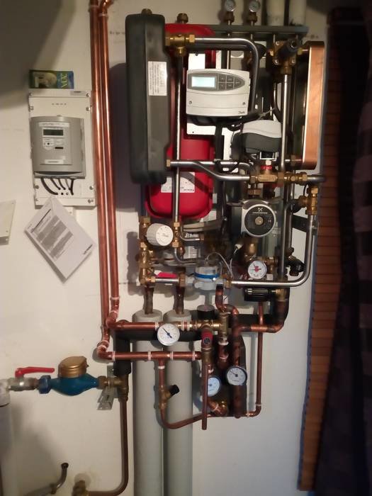

Tack! Då förstår jag att det är ett helt eget slutet system. Det kommer att vara separat slinga men frågan är hur man separerar vattnet, kan ju inte hälla något medel i det heller, det ju samma vatten i huset. Känns ju inte helt lätt men så är jag ju inte helt kunnig på detta heller. Tror du det är möjligt med vattenburet med sprit i under mina förutsättningar eller är det elslinga som gäller?L Leif i Skåne skrev:
Om det är en separat slinga är det inte samma vatten som i huset. Det finns motsvarande lösningar (brine eller dylikt, inte rent vatten) för att värma upp uppfarter etc så klart det går lösa. Men det är ju en merkostnad i att fixa en helt separat slinga förstås.
Här är en bild.
Jag har fjärrvärme in men med en värmepump är det samma, man använder en plattvärmeväxlare, det är den med 2 termometrar. Tempen upp till vänster är utgående på slingan med brine som har egen cirkulationens pump och matar en likadan växlare till poolvattnet som håller 1˚C under vad det står på denna mätare åretrunt.
Från denna slinga matas golvvärmens LK regelering med en egen cirkulationspump.
Priser: växlare + isolering c:a 1200kr/st alla rördelar samt golvärmepaketet från RinkabyRör. All installation och montage har jag gjort själv, utom hårdlödning av fjärrvärme delen och presskopplingar som en VVS firma fixade på en förmiddag samtidigt som jag fyllde brine med en pump som VVS killen hade med sig.
