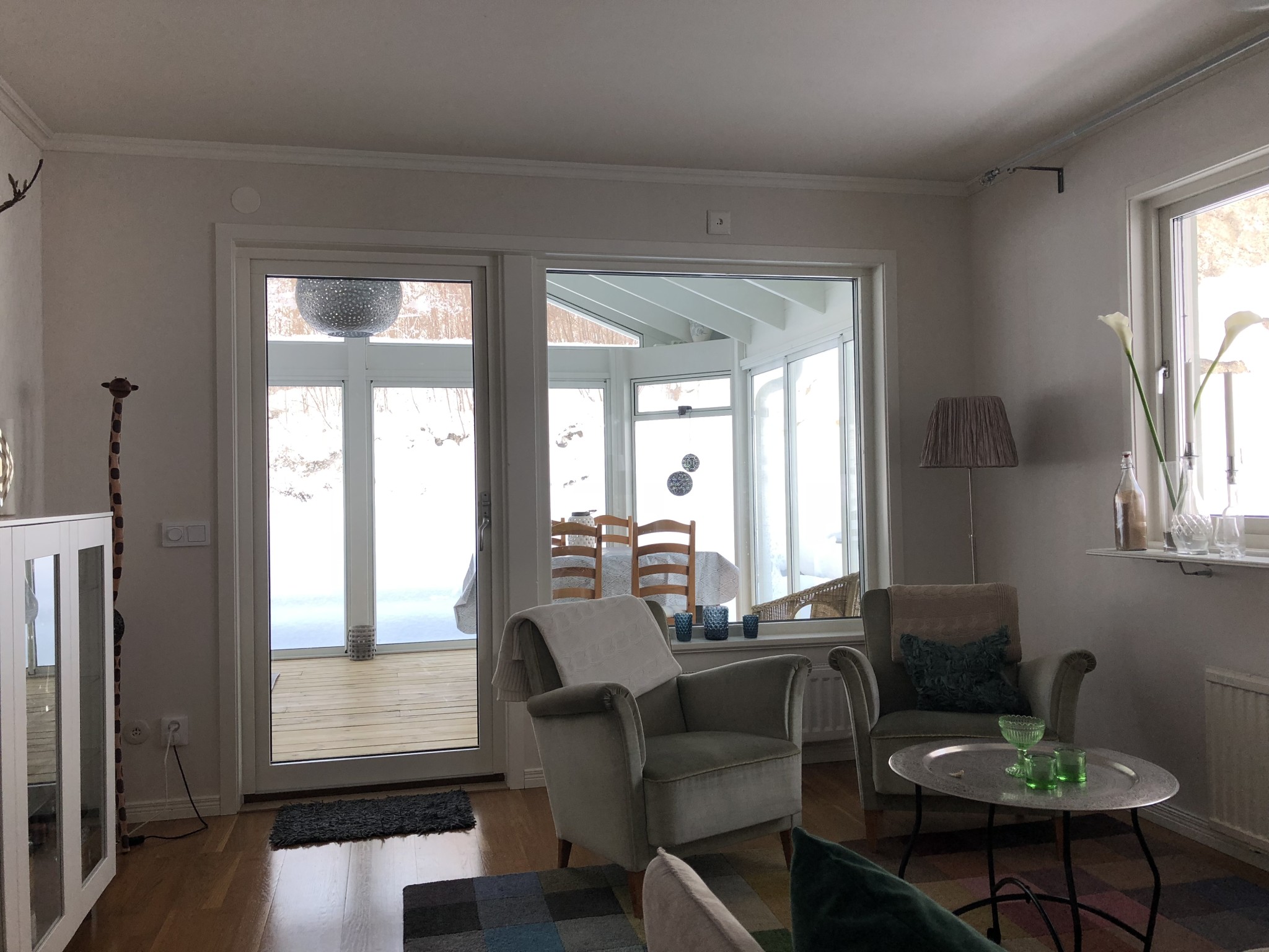

Glöm inte att det är dax att lämna in bygglovet snart om ni ska hinna fira en regnig midsommar i ert nya uterum
Lite bilder som inspiration och erfarenheter till er som har tankar på ett inglasat uterum kanske kan hjälpa lite.
För ca ett år sedan åkte vi runt och kollade upp bl.a. Skånska, Willab samt Santex. Det är en stor fördel att kunna se deras grejjer på plats och känna o klämma lite.

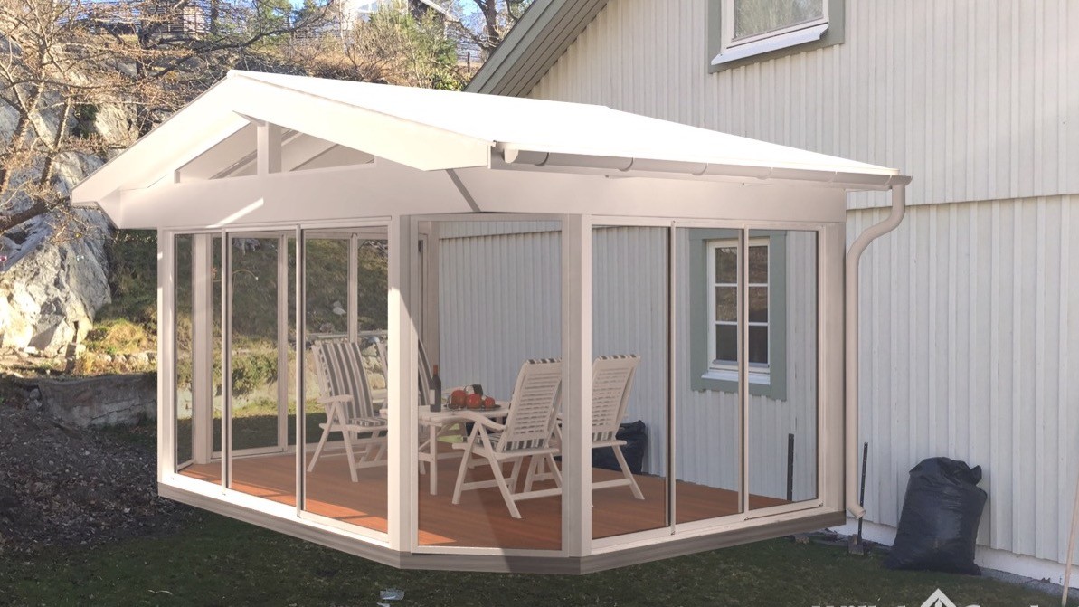

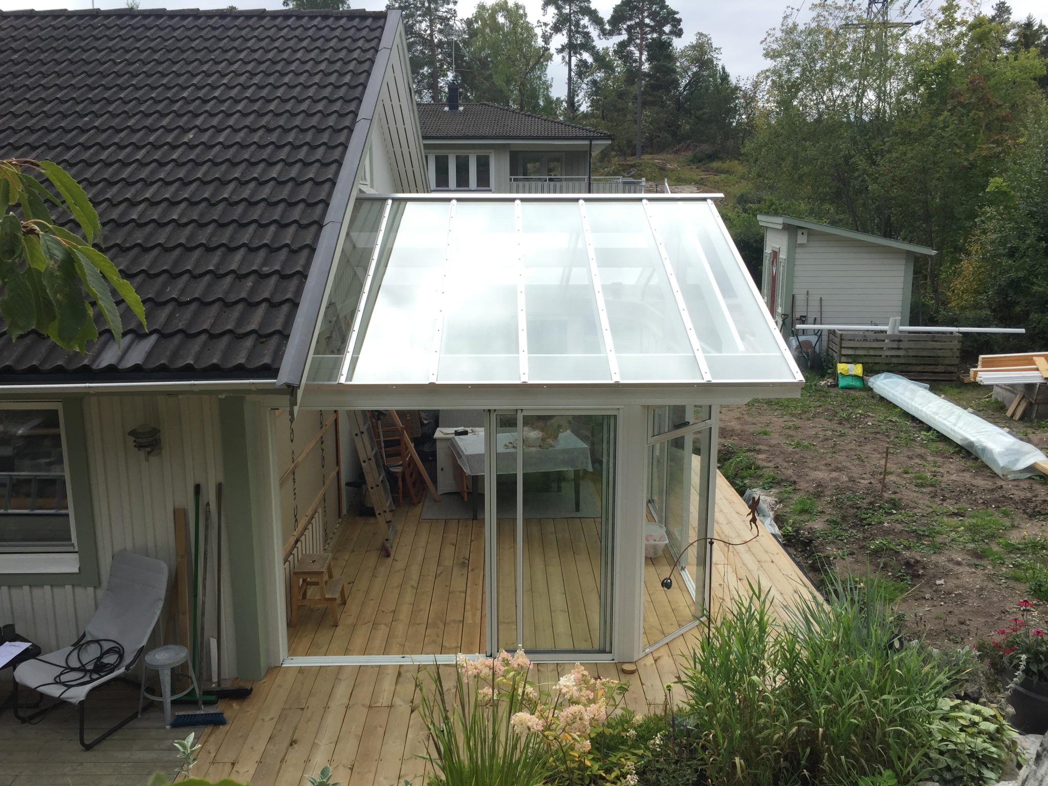

Vi var ute efter att förlänga säsongen vår och höst framförallt. Santex föll bort - onödigt dyra dessutom kunde inte säljaren med deras eget ritprogram för att kunna göra justeringar. Skånskas Vår/höst Isolent och Willabs Vår-Höst WG50 är väl rätt lika men för oss föll valet på Willab Garden. Några detaljer i utseende på stomme/tak/skjutglaspartier avgjorde men kanske mest för att vi fick en bra offert av dom, bra pris med grundmålad och kundanpassad färdigkapad stomme (så skönt!) och dessutom en ny grill på köpet. Oavsett vem ni väljer, ring eller besök dom och tjata. Tryck inte bara på Beställknappen på hemsidan. Pris eller annat går alltid att trixa med.
Jag gillar att bygga men jag gillar oxå platta paket och att få allt material hemkört på en gång. Sparar mycket tid. Och även om ni köper virke/stomme själva, använd för bövelen limträ! Så mycket trevligare att jobba med - rakare, snyggare, styvare! Det är inte så kul att ta fram dom där visserligen billigare 7/8/9-tummarna men som legat under presenningen några sommarveckor och plötsligt förvandlats till Turning-Torsoskräp. Förresten, nån som byggt av rejäla stockar? Typ uterum a la Cowboykåk!?

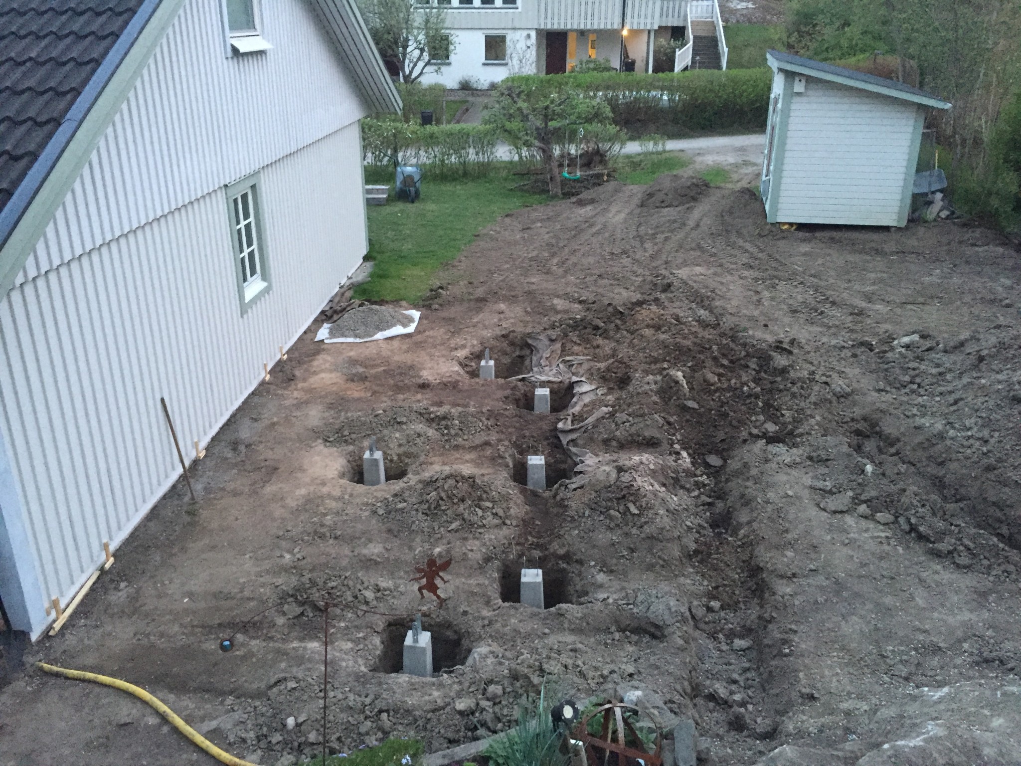

Markjobb- tråkigt men viktigt. Allmänning sluttar ordentligt mot den delen av vår tomt vilket gjort den rätt så vattensjuk ibland så vi passade på att lägga ner markdränering. Grävaren förberedde också hål/plintar där uterummets stolpar skulle vara. 90cm plintar på en packad grusbädd med en 40x40 marksten. Vi la även markrör för att leda bort regnvattnet från uterummets tak. Förresten, Willabs grejjer för takavvattning är tillverkade i plast. Gillar inte det så äkta vara (plåt) köptes separat.

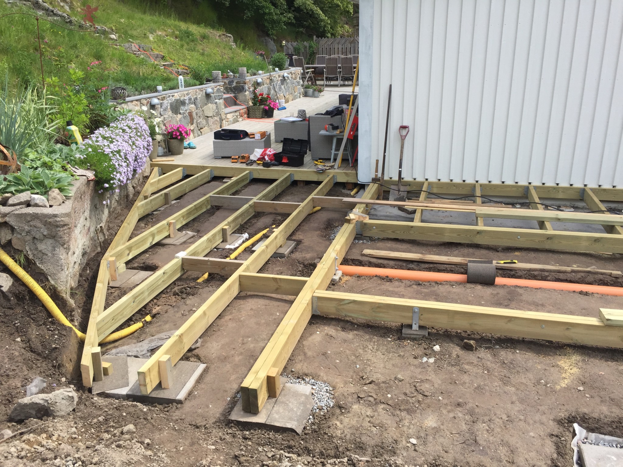

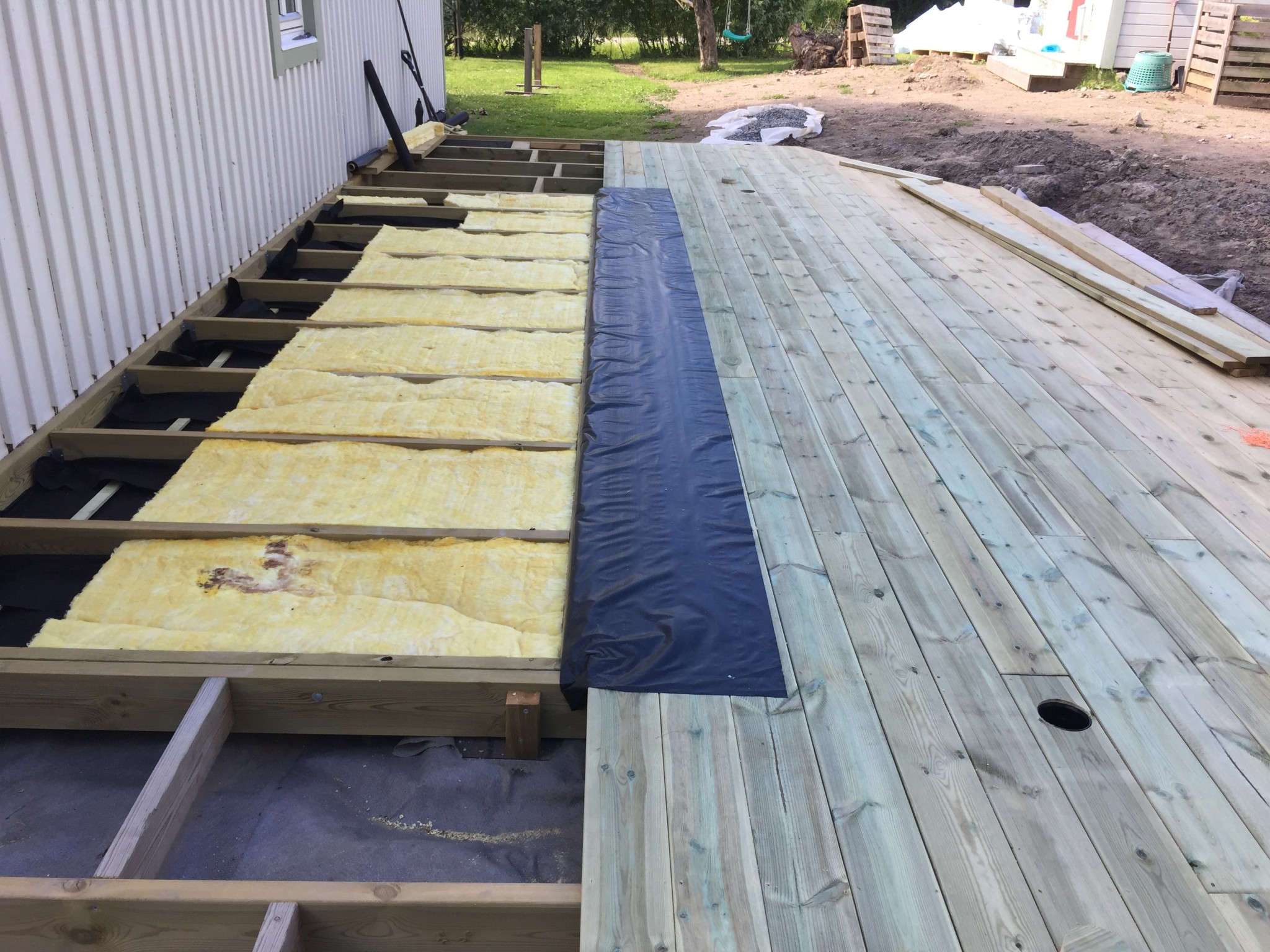

Altanen- hade inte mycket utrymme på höjden så byggt som en ram med balkskor och bärlina skruvad ordentligt i husets betongplatta (har ej golvvärme). Löpande trall 28*145 från Byggmax. Dubbla reglar/bärlina över plintar under uterummets väggar. Isolerad under uterummet - nerifrån och upp: gles läkt för att hålla upp isolering, vindskyddsfolie, 95mm isolering, bastufolie (för att den är svart och döljer isoleringen mellan trallspringorna), trall.

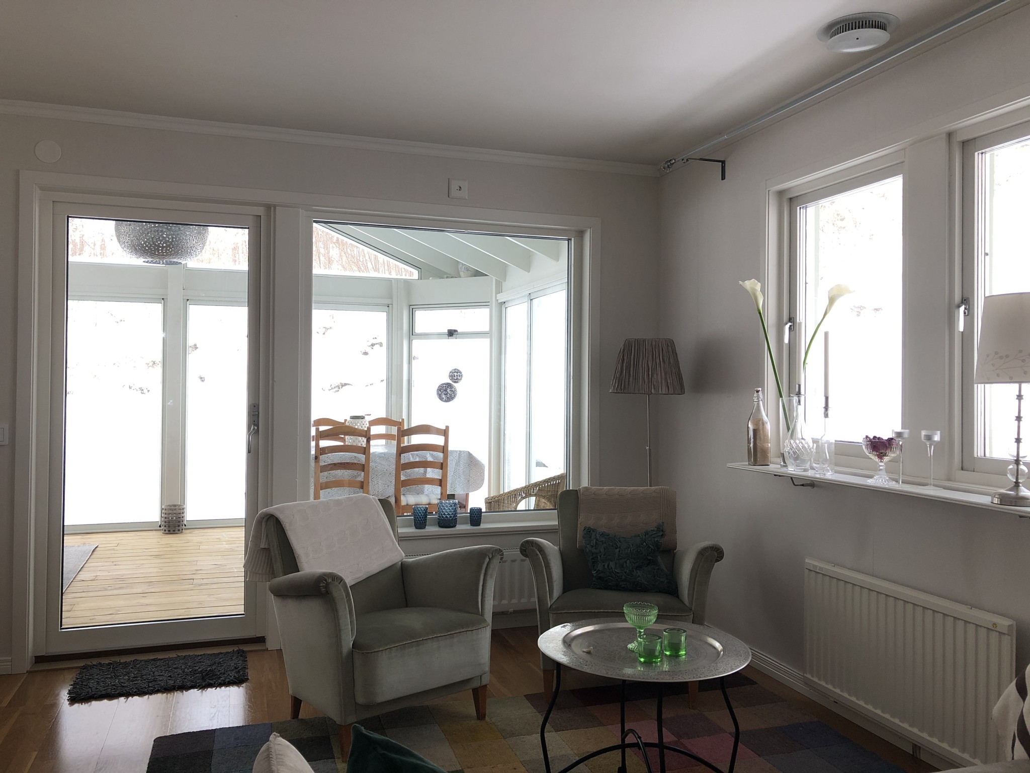

Det kan ju vara snyggt att sänka ner golvprofilerna för skjutglasdörrarna men behövde spara lite tid så därför löpande trall över hela ytan. Oavsett lösning hamnar det grus, gräs och skit i golvprofilerna hur man än gör - kanske ännu mer om man sänker ner dom? Lär dig leva med det eller dammsug varje dag. Sätt också en gummilist/mjukfog under de golvprofiler som går tvärs över trallbrädorna, annars kommer vatten att tryckas/rinna/blåsa in längs med brädorna. Flänsen som sitter under golvprofilerna räcker helt enkelt inte till för att täta när trallbrädorna är lite skålformade.

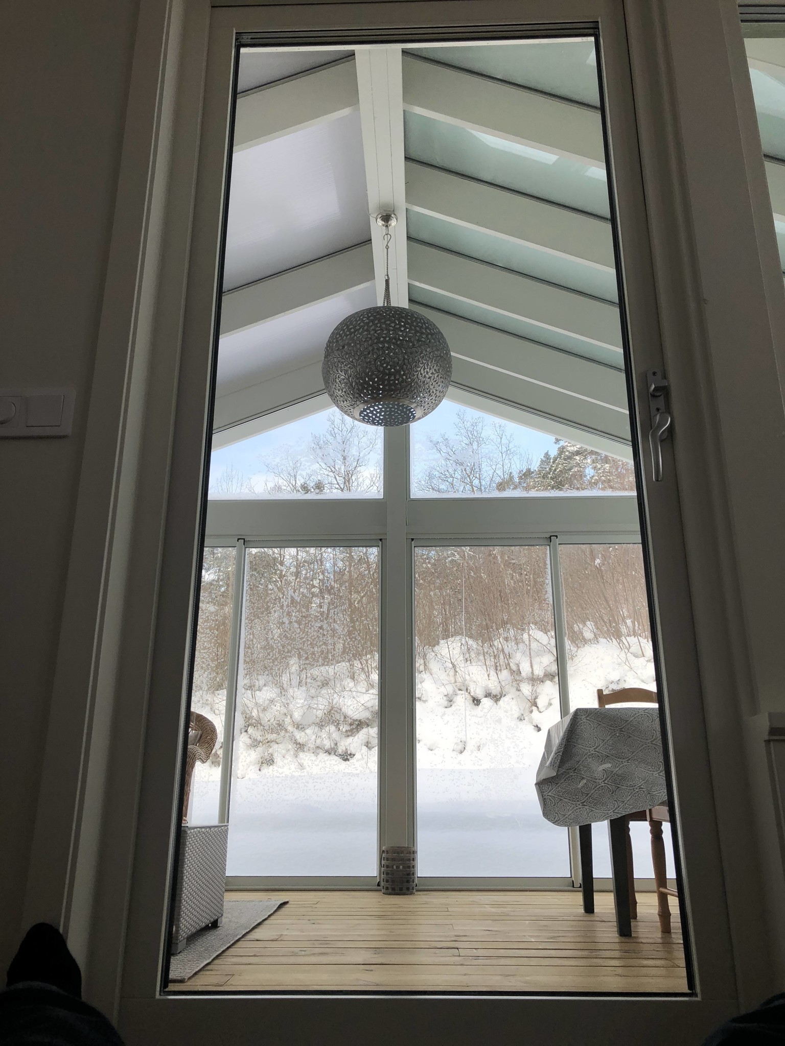

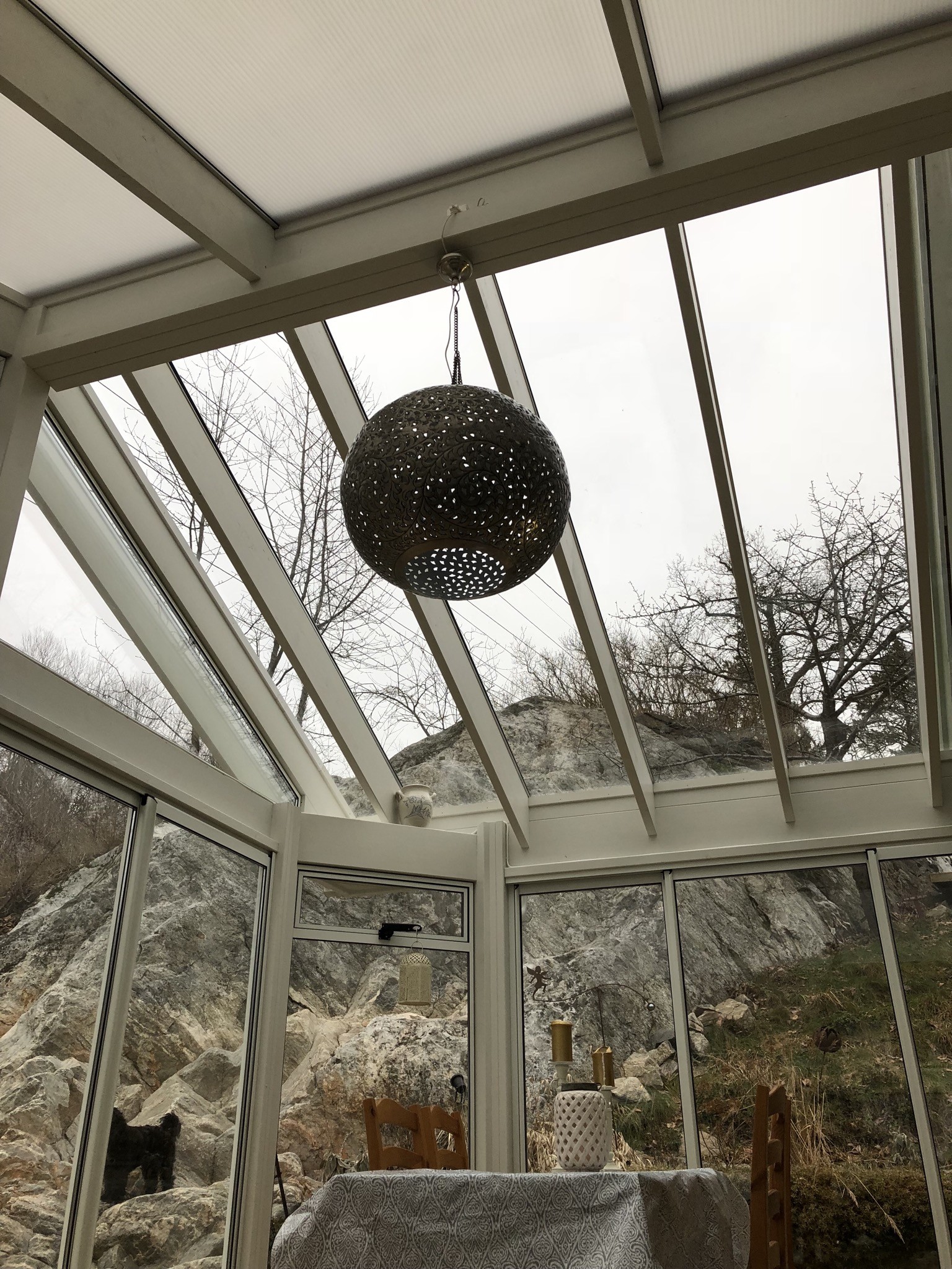

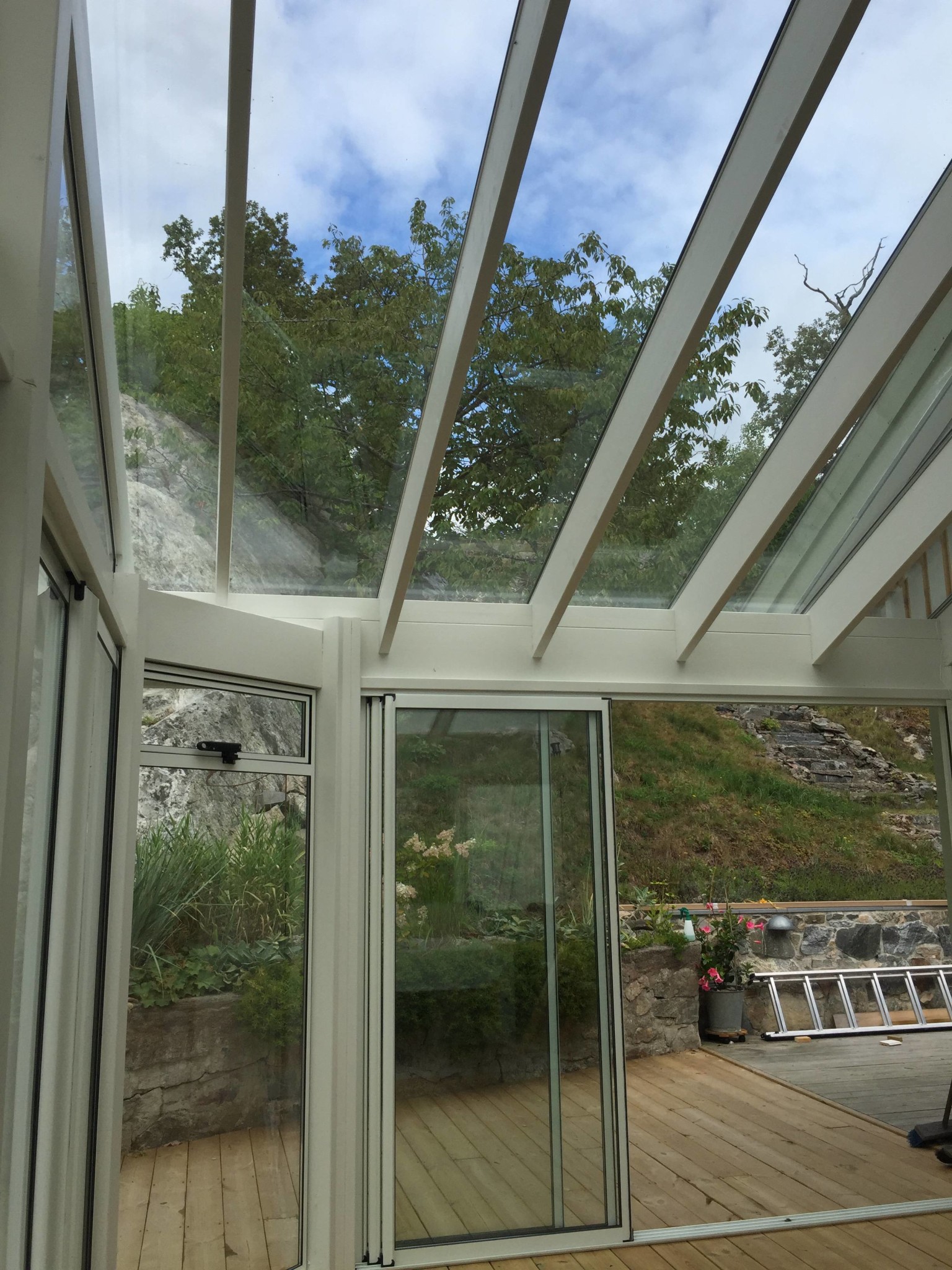

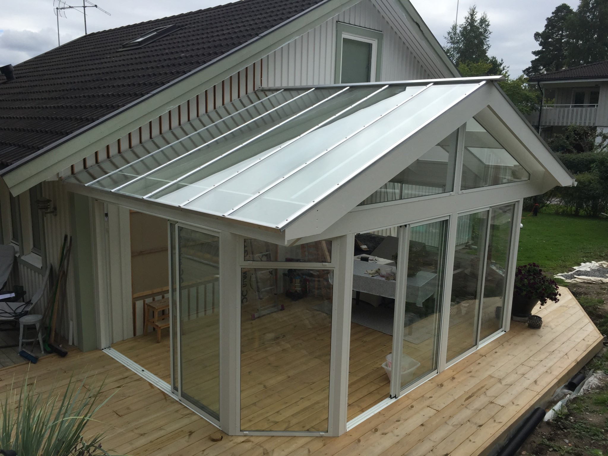

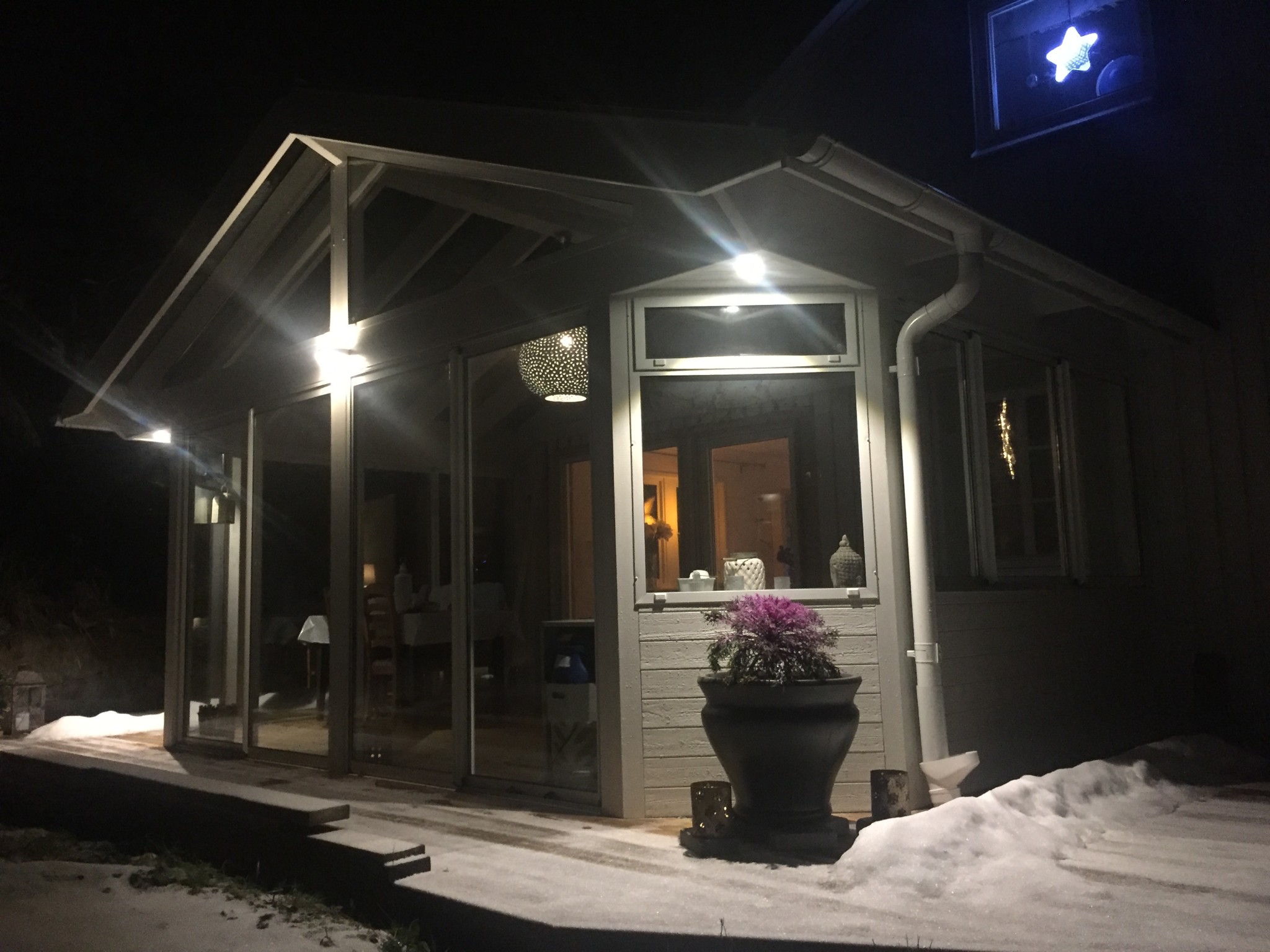

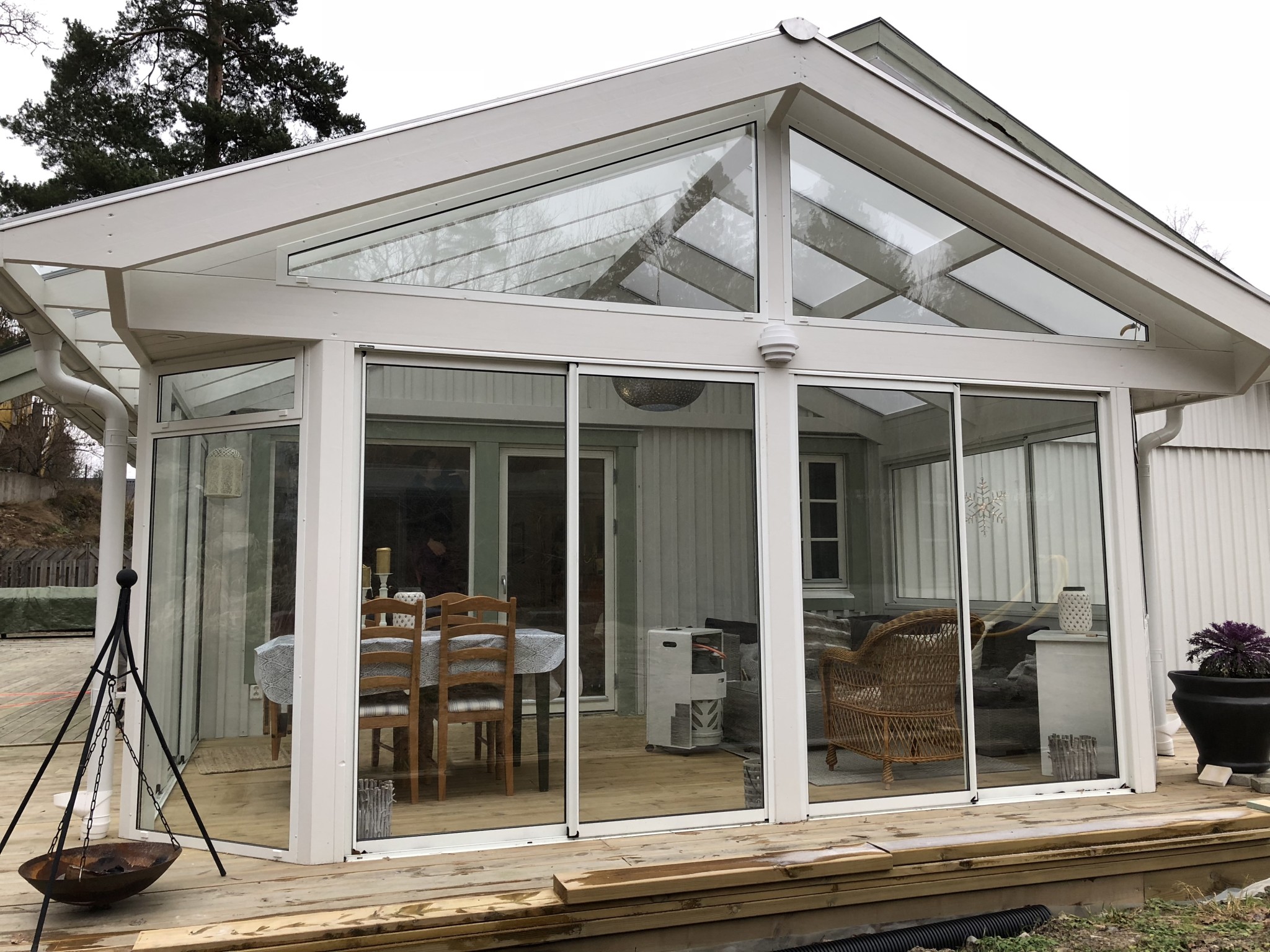

Något som vi bestämde oss för från början var glastak! Några vänner hade gjort om sitt växthus (med glastak) till uterum och på en kräftskiva där hösten innan så blev vi sålda. Det ger en härlig rymd och att man kan se stjärnorna, molnen eller spöregnet. Men i söderläge blir det för starkt solljus så vi la glastak på halva delen, den norra sidan. Blev riktigt bra tycker vi. En glasmästare hjälpte oss med detta. Det är hela glaskasetter från nock till takfot (isolerglas D6-12 härdat in- & utsida och tunga!) och halva bredden jämfört med kanalplasten. Så från Willab beställdes extra takbalkar för glassidan och alltså kanalplast för bara halva taket.

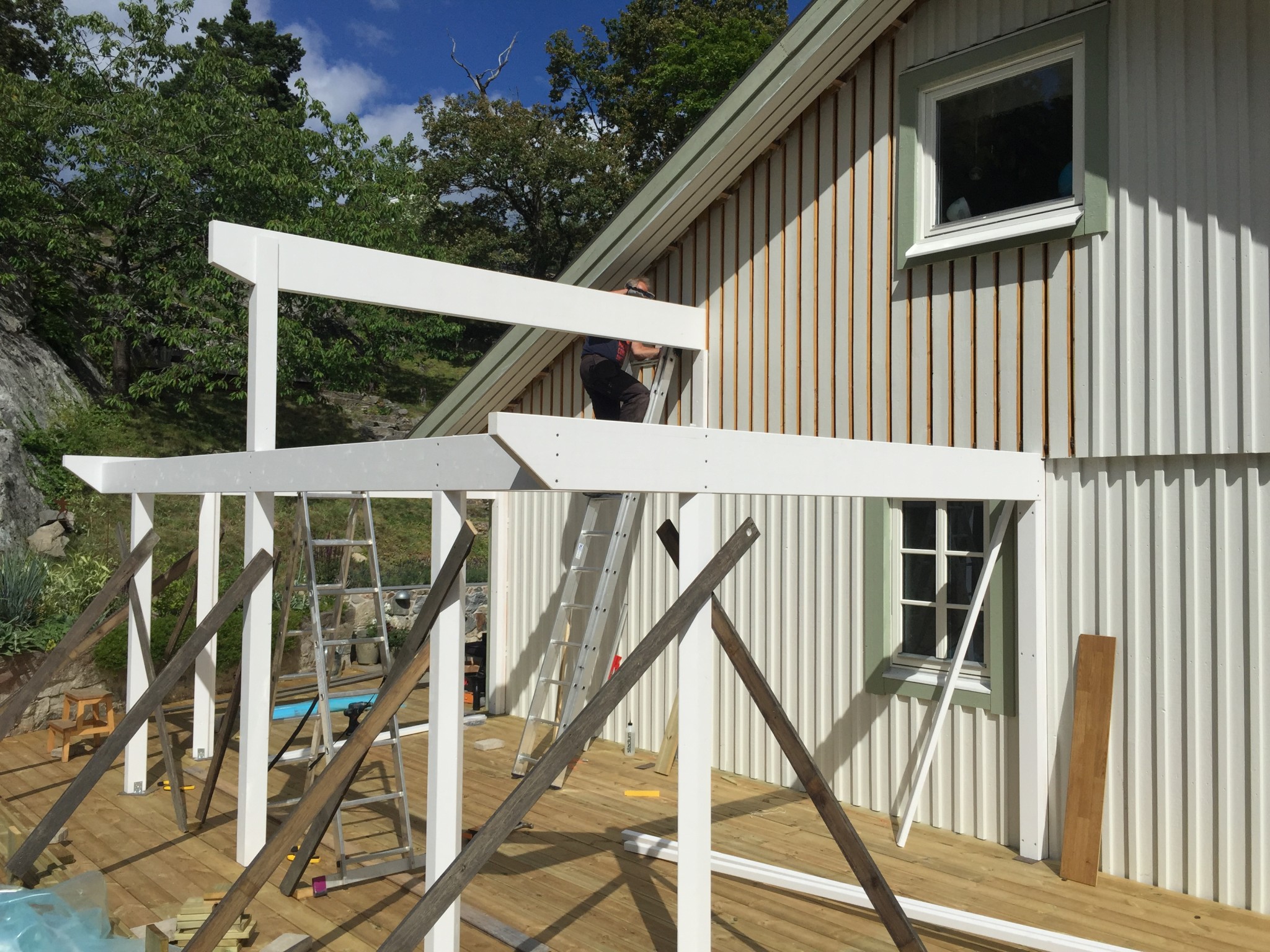

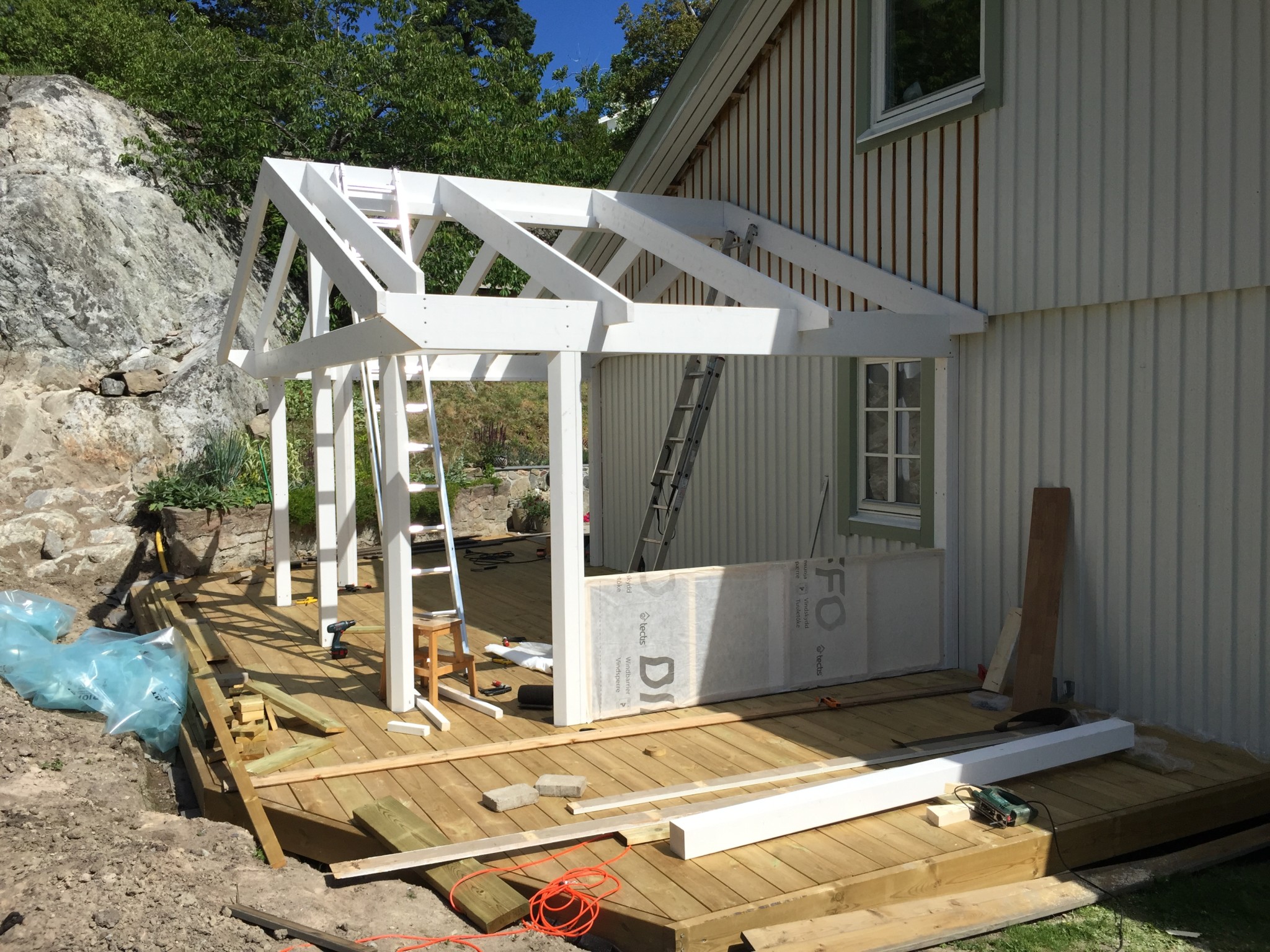

Bygget av själva uterummet i byggsats tar ca 5-7 dagar om man är två. Men var noggrann, på millimetern när, i mått- och utsättning för stommen. Och att allt är i våg/lod t.ex. vid anslutning till befintlig fasad. Det finns inte mycket marginal för fel när långa balkar och stolpar är färdigkapade och urjackade för att passa i varann. Men har (när!) man gjort rätt så säger det bara plopp och så står den där nästan av sig själv!
Isoleringsgraden på ett vår/höst-rum är helt ok och håller värmen rätt bra en bit in på kvällen. Men vi kompletterade med en gasolkamin med fläkt som är riktigt effektiv och kunde utan problem sitta där hela nyårskvällen.
ca Kostnader:
77.000:- Uterummet. b*d*h: 5,5*3,5*3,5m ca20kvm Allt från Willab + takavvattning
30.000:- Glastaket. profiler, glas, glasmästare montering
20.000:- Markjobbet. Grävare, drän.rör, grus, markduk
14.000:- Altanen. Plintar, skruv, balkskor, isolering, tryckimp. reglar & trall
19.000:- Eljobbet. Elektriker + allt mtrl. element, ledlampor inne och ute, uttag etc.
2.800:- Färg. Penslar, färg Alcro Bestå till uterum och hus.

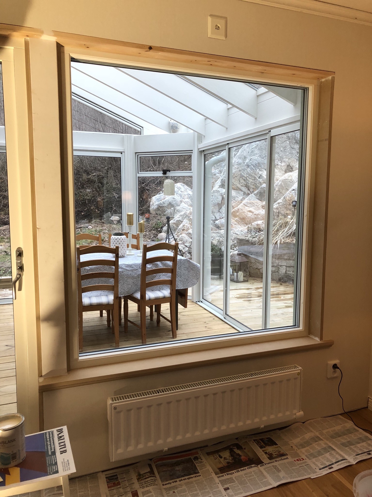

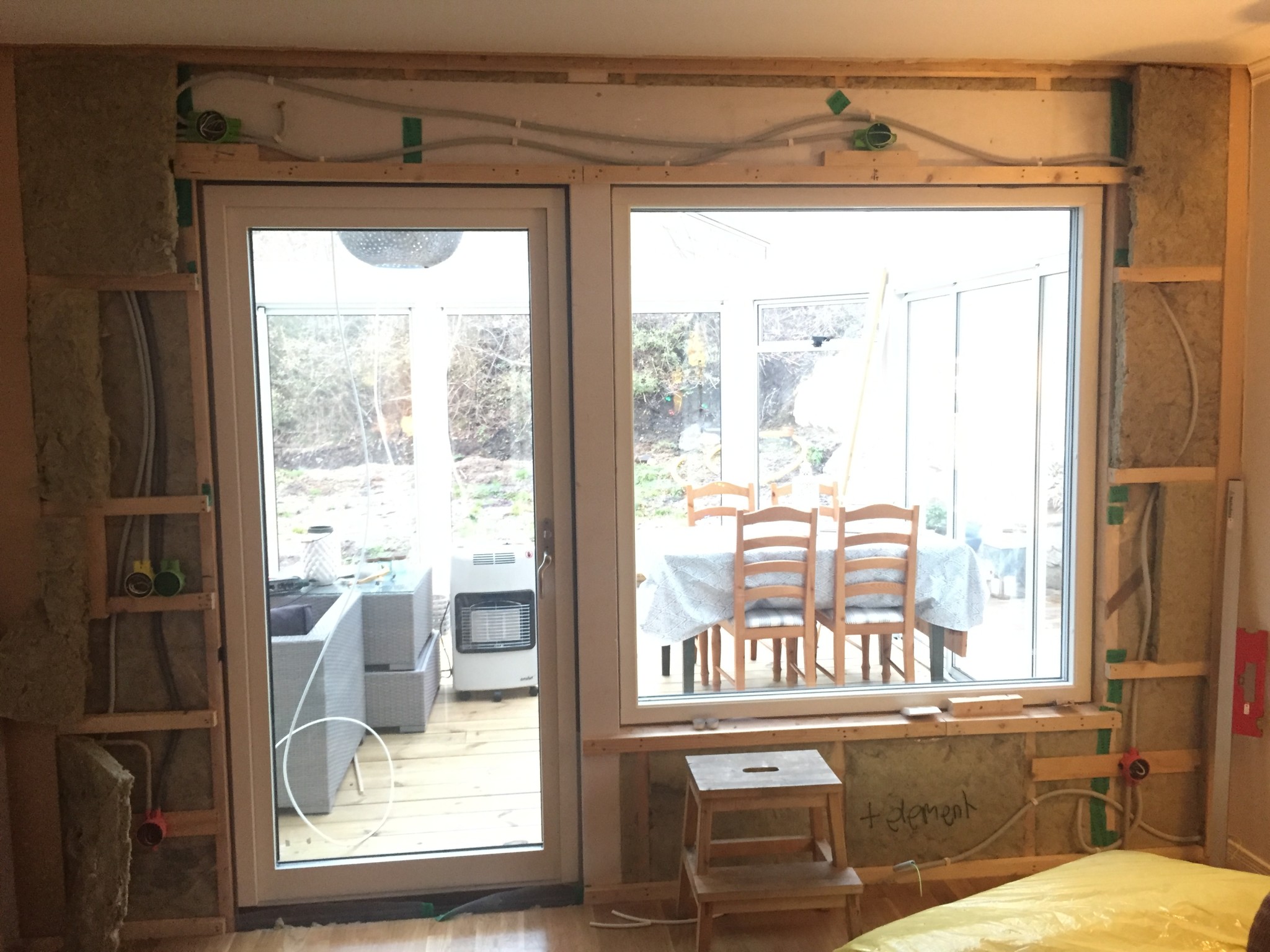

15.000:- Ny öppning i bef. husvägg. Nytt fönster/fönsterdörr, balk, foder, salningar, tröskel

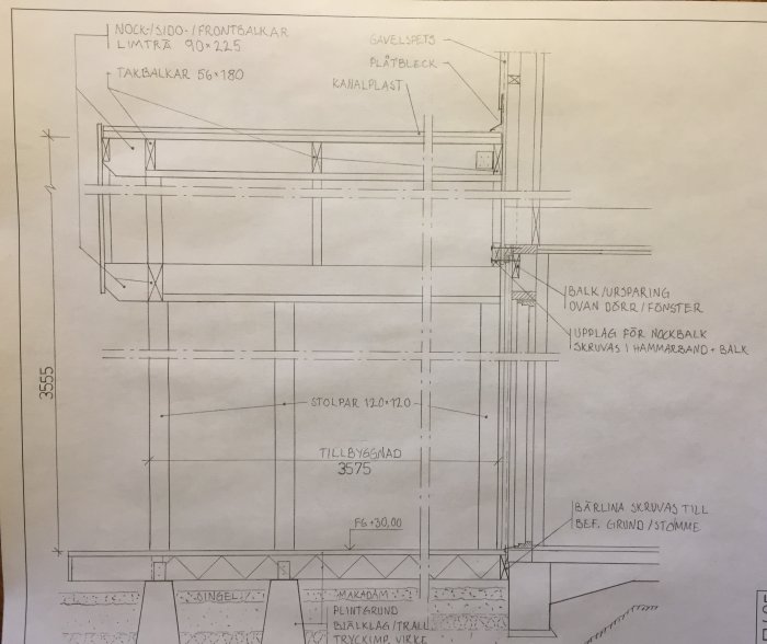

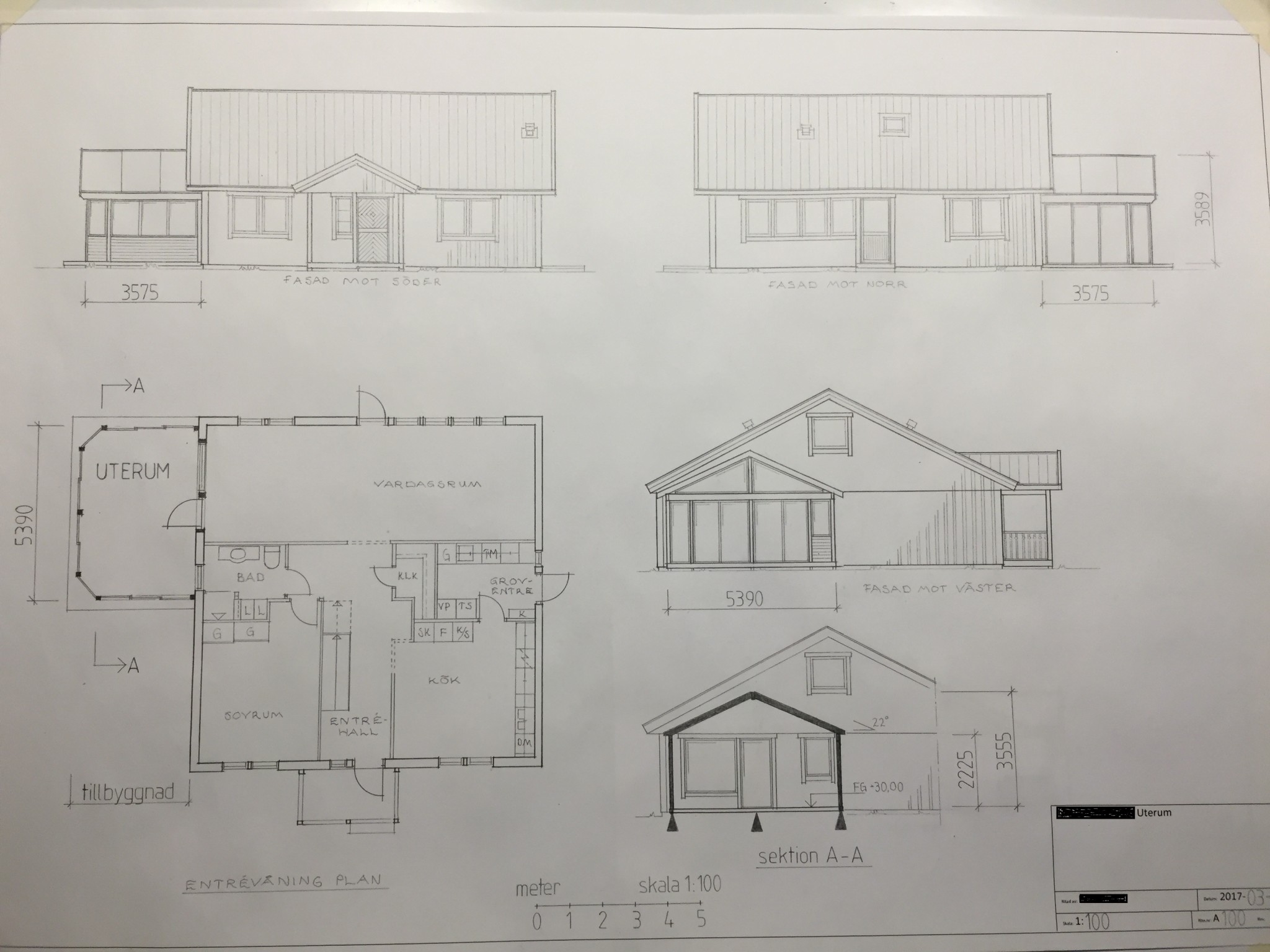

Bygghandlingar börjar ta form

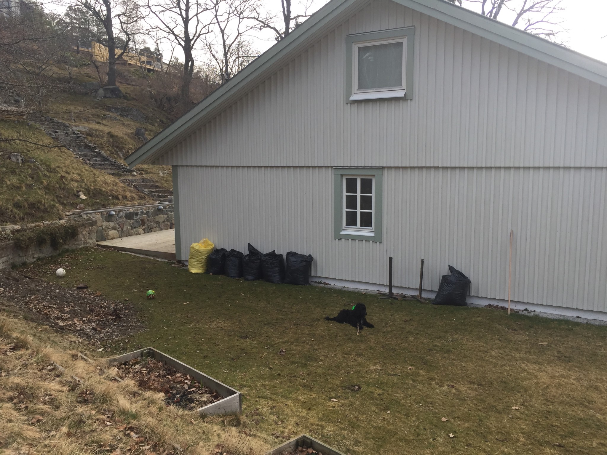

Markjobb

Stommen. Läkt borttagen och stolparna mot husvägen livar med bottenbräda på övervåningen.
Takbalkar läggs på plats. Och såklart kom värsta regnskuren innan vi fick på taket.

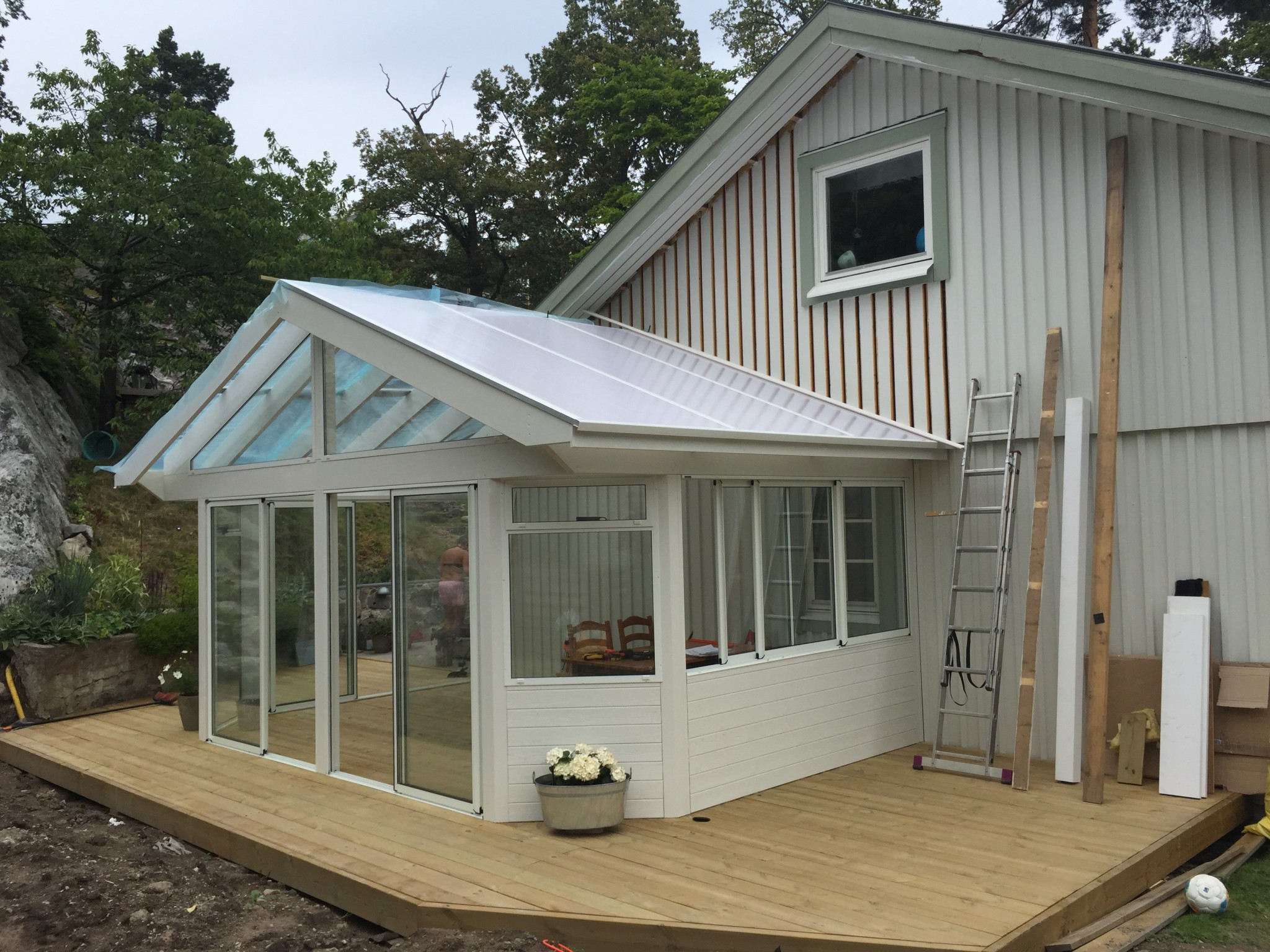

Temporärt tak av byggplast tills glasmästaren var klar.
Glastak

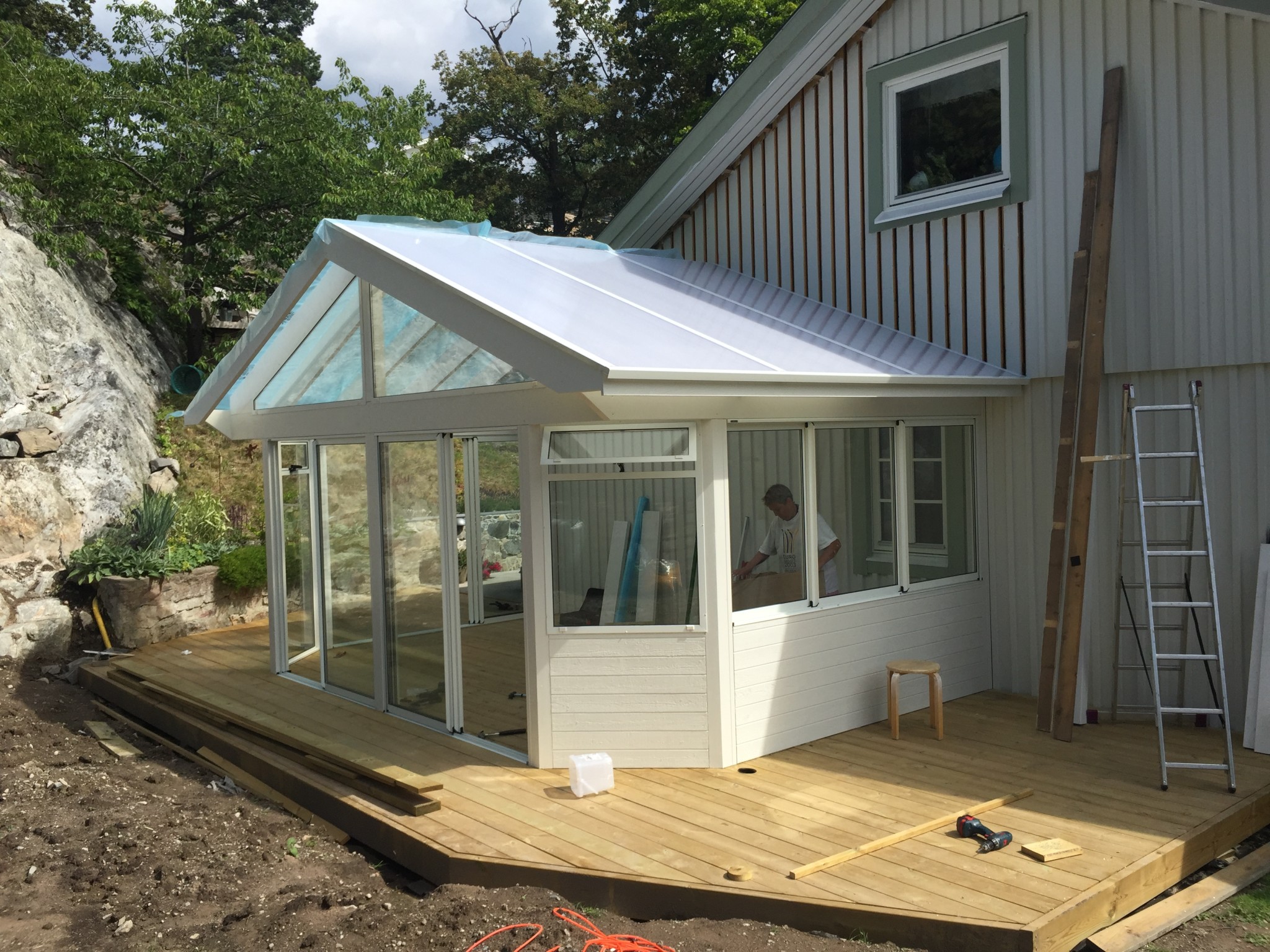

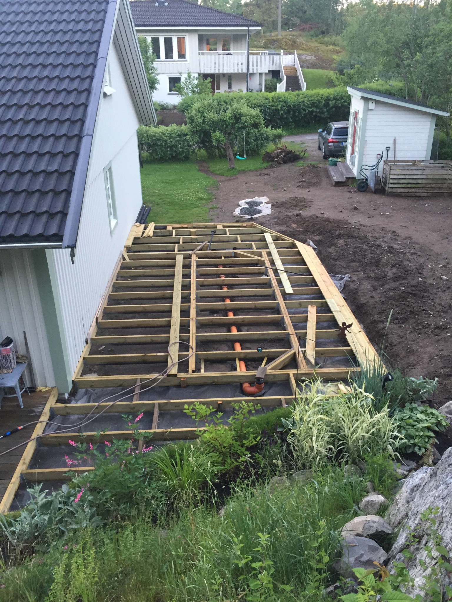

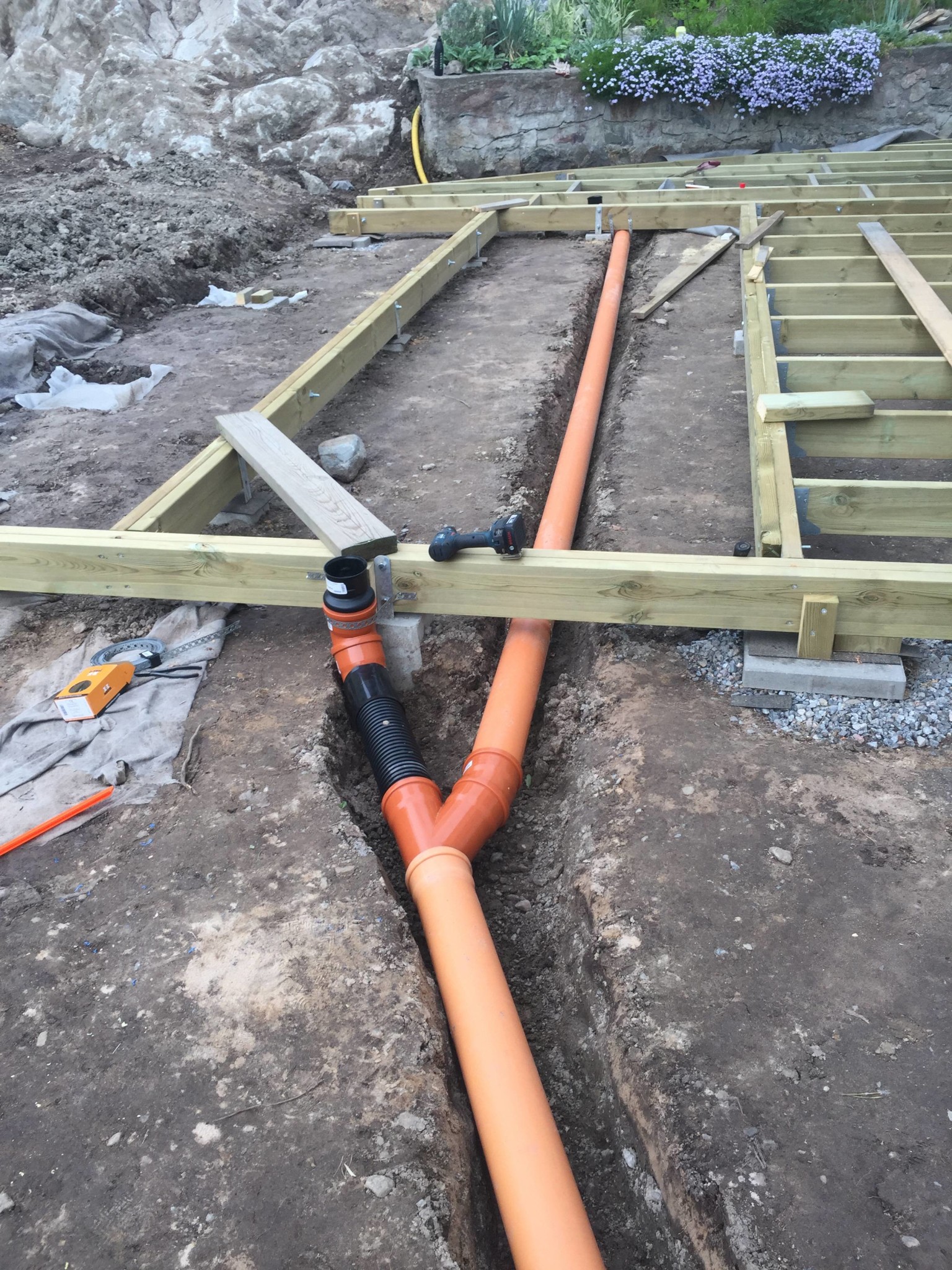

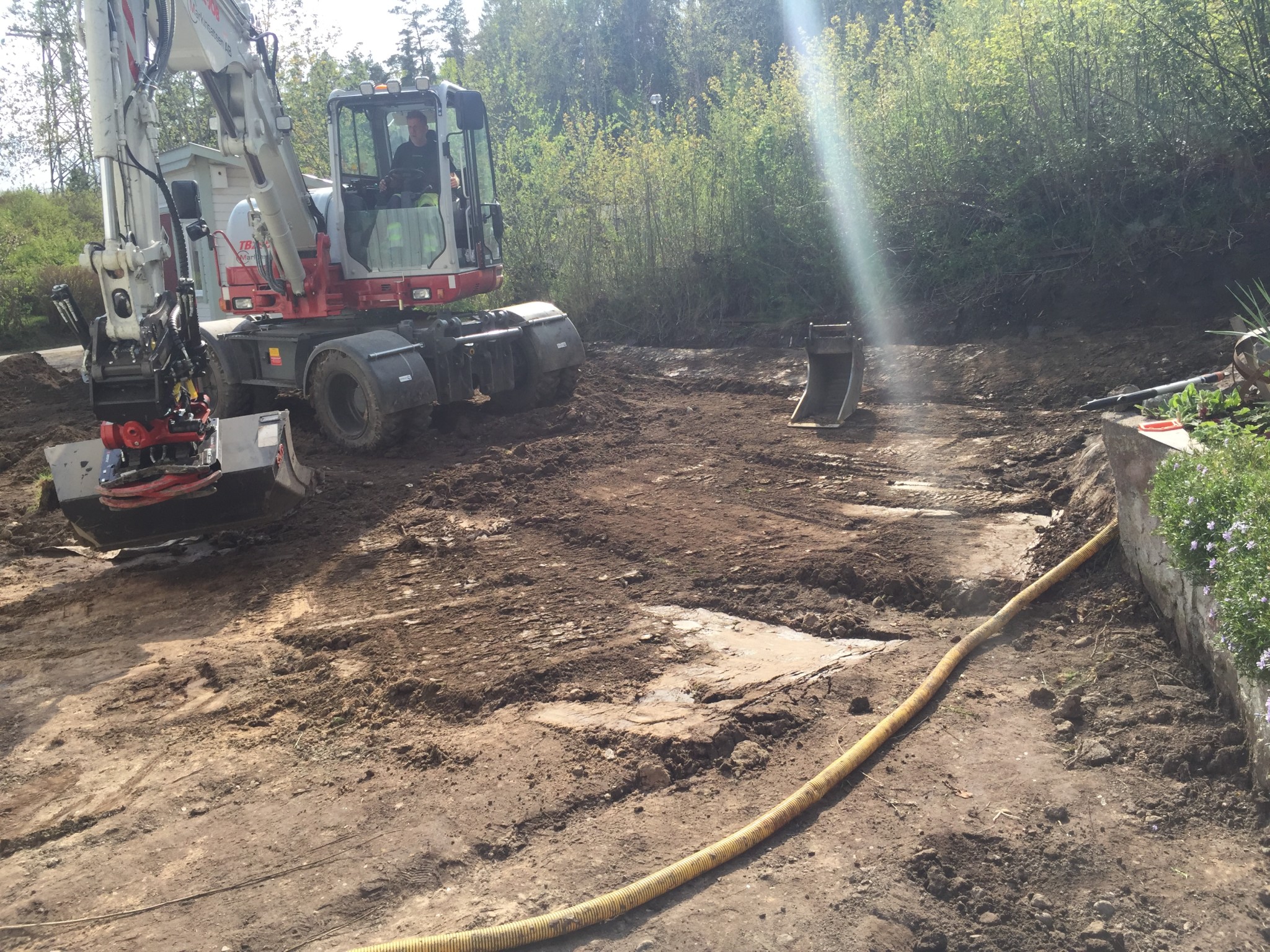

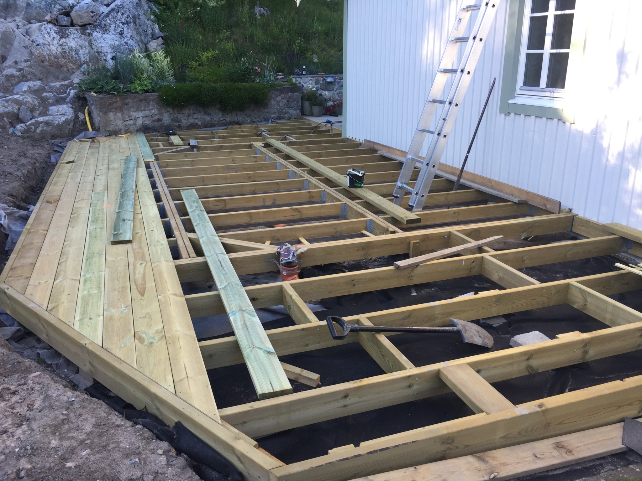

ca Kostnader:
Tråkig gavel
Med en app kan man laborera lite lösningar
Markjobb
Lite roligare jobb
Glastak
Oops, max antal bilder. Lägger några i nästa om det går
Några bilder till

Avundsjuk.... ser riktigt nice ut!
