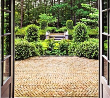

Vill lägga en uteplats med vanligt tegel ställt på "sidan" - alltså den smalare siodytan. Har läst flera som argumenterar emot men förstår ändå inte varför det inte skulle funka. Kyla måste det ju tåla, slitaget blir väl en del men jag tänker ju inte köra bil på det - en altan blir i min värld inte så hårt belastad. Hoppas bilden syns för den visar ganska bra hur jag vill ha det. Kom igen med tankar!
Är det bara väldränerat ska det nog fungera, men håller stenarna fukt när kölden kommer så spricker det flagor från dom, fick kassera en rejäl hög som varit golv i vedboden fast då omgivna av fuktig matjord.
Du bör nog använda tegel som är avsedd för markläggning.
Dessa är extra hårdbrända och tål därför bättre frost i kombination med väta.
Det är rena döden för en våt vanlig tegelsten om den utsätts för frost.
