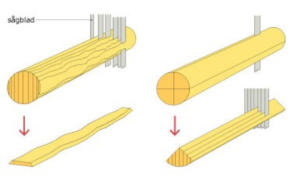

Nästa gång du gör ett lika snyggt bord, försök att "kvartssåga" planken till skivan (bara stående årsringar) så kommer du inte få lika mycket problem med att de kupar sig vid torkning.
Ännu mer att lära sig gällande sågning :-). Ny värld detta. ("Kvartsågning" höger på bilden?) Tror det kan bli svårt att lösa med motorsågen. Använder en teknik där jag låter svärdet gå lodrätt( som vänster på bilden) och jobba mig ner i stammen. Men det kanske nog kan gå bara att man får jobba lite mer med att rotera och fixera stock-delarna lite mer.genomsagning-och-kvartersagning.png

Ang att kvartssåga, har du sågat detta på frihand???? Då har du förtjänat ett litet sågverk nu :-)
Nåväl man behöver inte krångla till det så mycket som på bilden till höger för att få ut stående årsringar. Genomsåga en bit i mitten, så tjock som du vill ha. Ta bort biten i mitten på den för att slippa märgen/kärnan. Sen tar du ut en eller två bitar ur varje halvcirekel. Vips så har du 4-6 plankor med stående årsinrgar.
