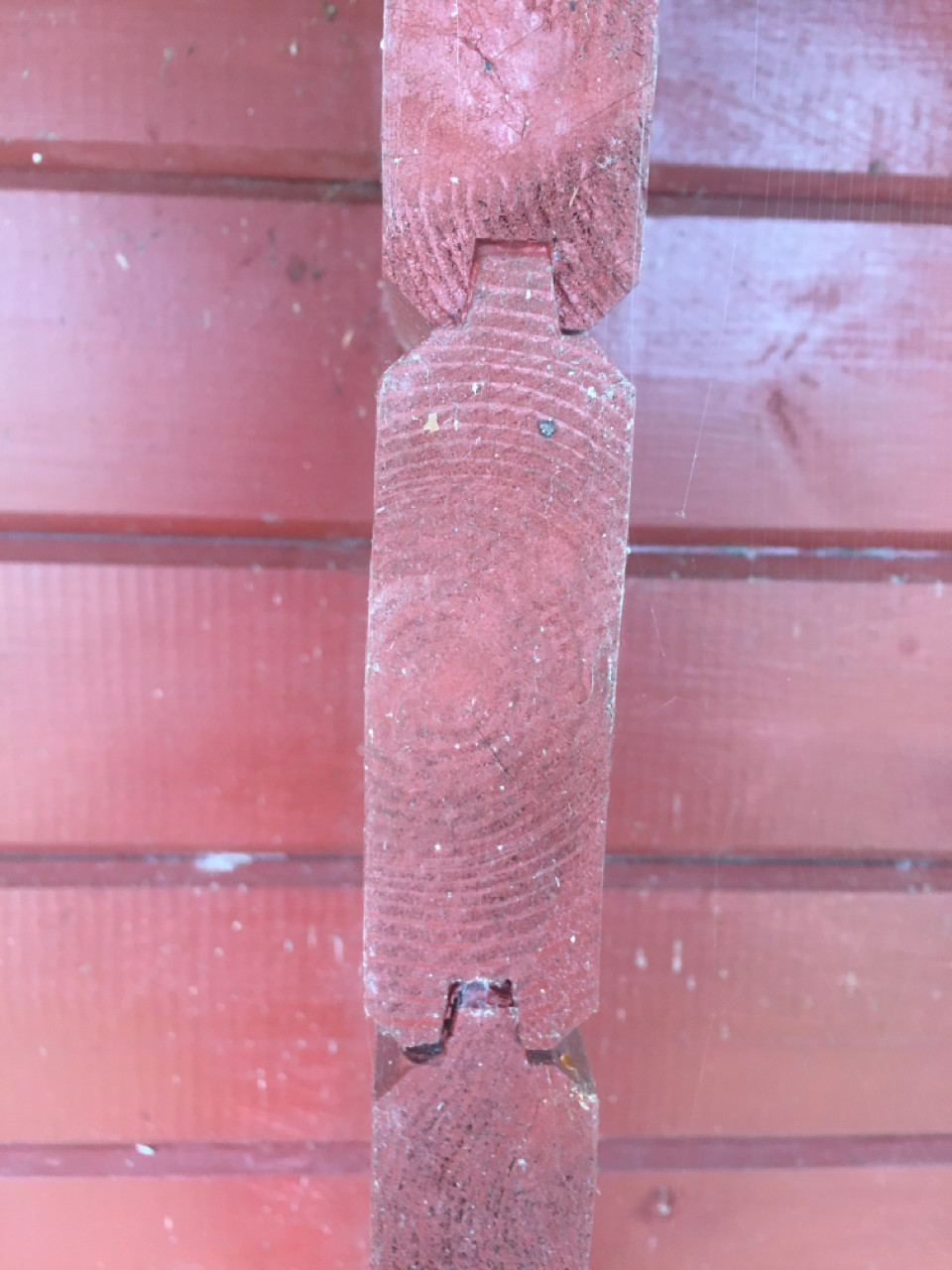

Jag ska bygga till vår gäststuga som köptes som byggsats för 30 år sedan. Det är ett ett enkelt oisolerat hus i timmerstil och skulle vilja använda samma typ av virke till tillbyggnaden som stugan byggdes av från början. Jag letar nu efter virket men lyckas inte hitta det. Finns det någon här på forumet som har några tips?
Virket är ca 32x106 (ca 98mm täckmått). Infogar bild nedan:

Hej
Åk till en mindre såg ..fråga om dom kan tillverka..dom har olika fräsar och hyvel möjligheter..
Kan inte såg 1 kanske dom känner nån med fler ämnen..jag känner till en bra i norrtälje men det finns väl överallt i sverige
Brukar kallas timmerplank tror jag
https://virkesgrossisten.se/shop/product/45x170-timmerpanel

Tack för tipset!texas67 skrev:
