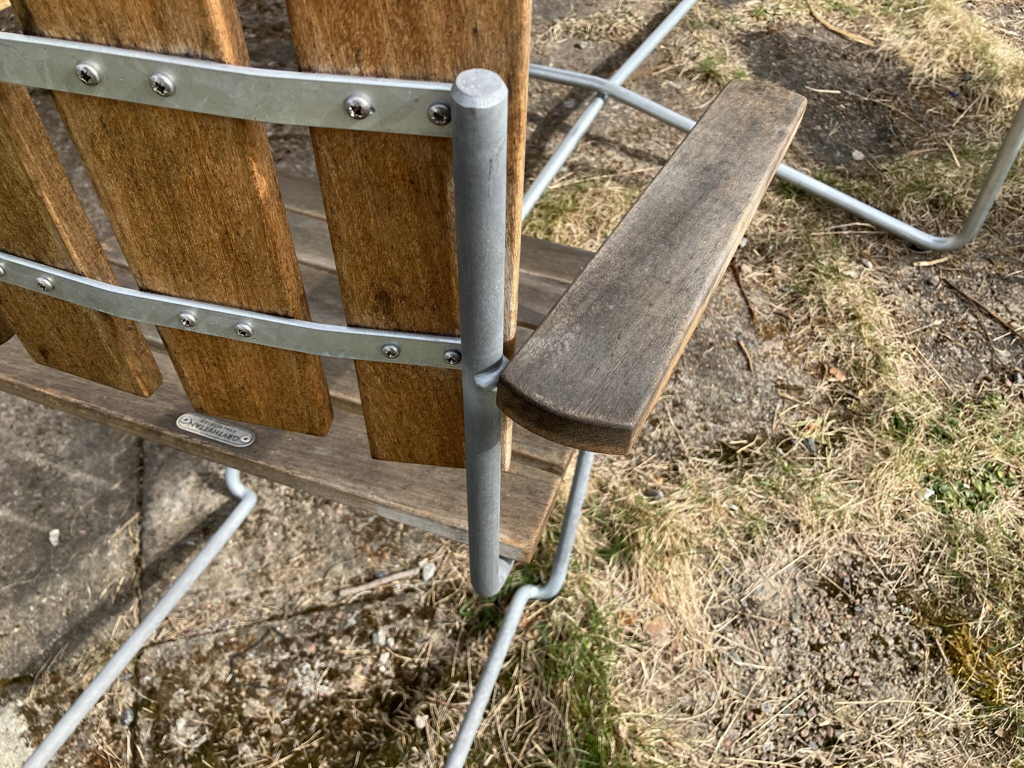

Vi köpte ett set grythyttan utemöbler i ek som vi har haft en hel säsong. Min fru oljade direkt in dem med kallpressad linolja, och rätt tidigt efter första regnet började alla horisontella ytor bli mörka och ge ett smutsigt intryck. Kan vi rädda detta på något sätt? Har provat linoljesåpa utan resultat.
Och vilken produkt bör vi olja in med istället?
  • Träbänk med metallram som visar mörka, väderpåverkade ytor efter applicering av linolja, placerad på en gräsyta.

Testa teak cleaner för rengöring och sedan en pigmenterad olja.
