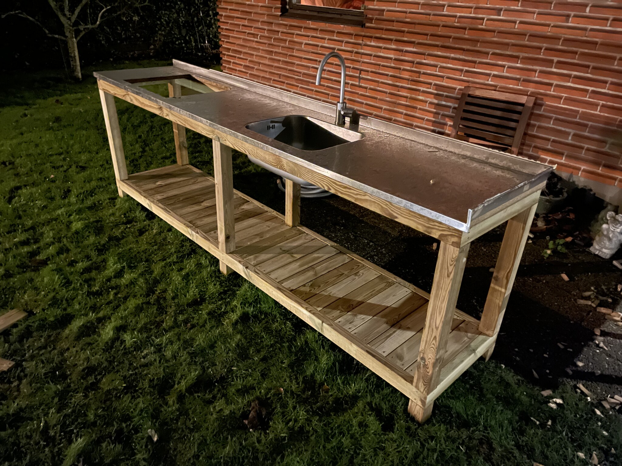

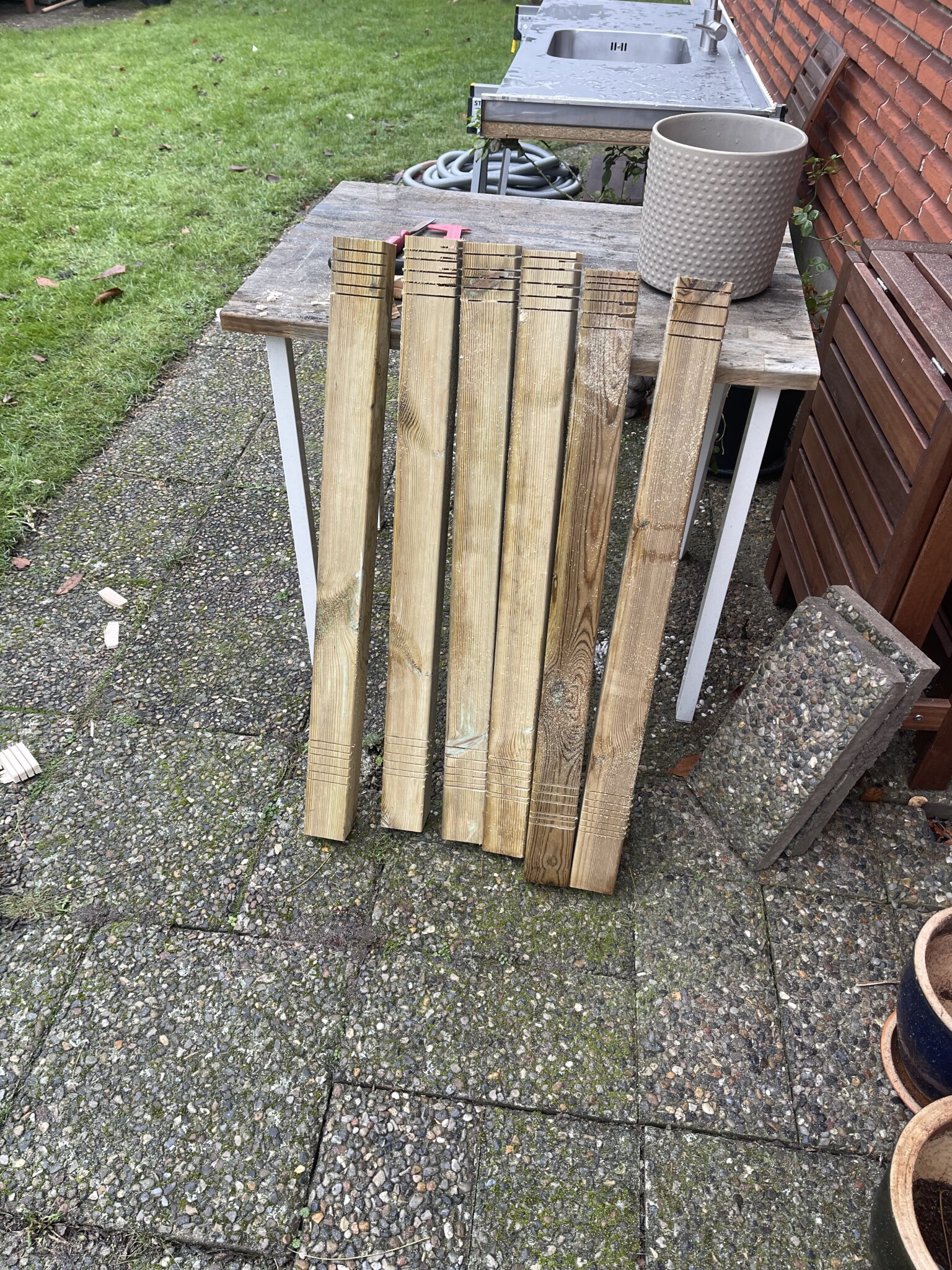

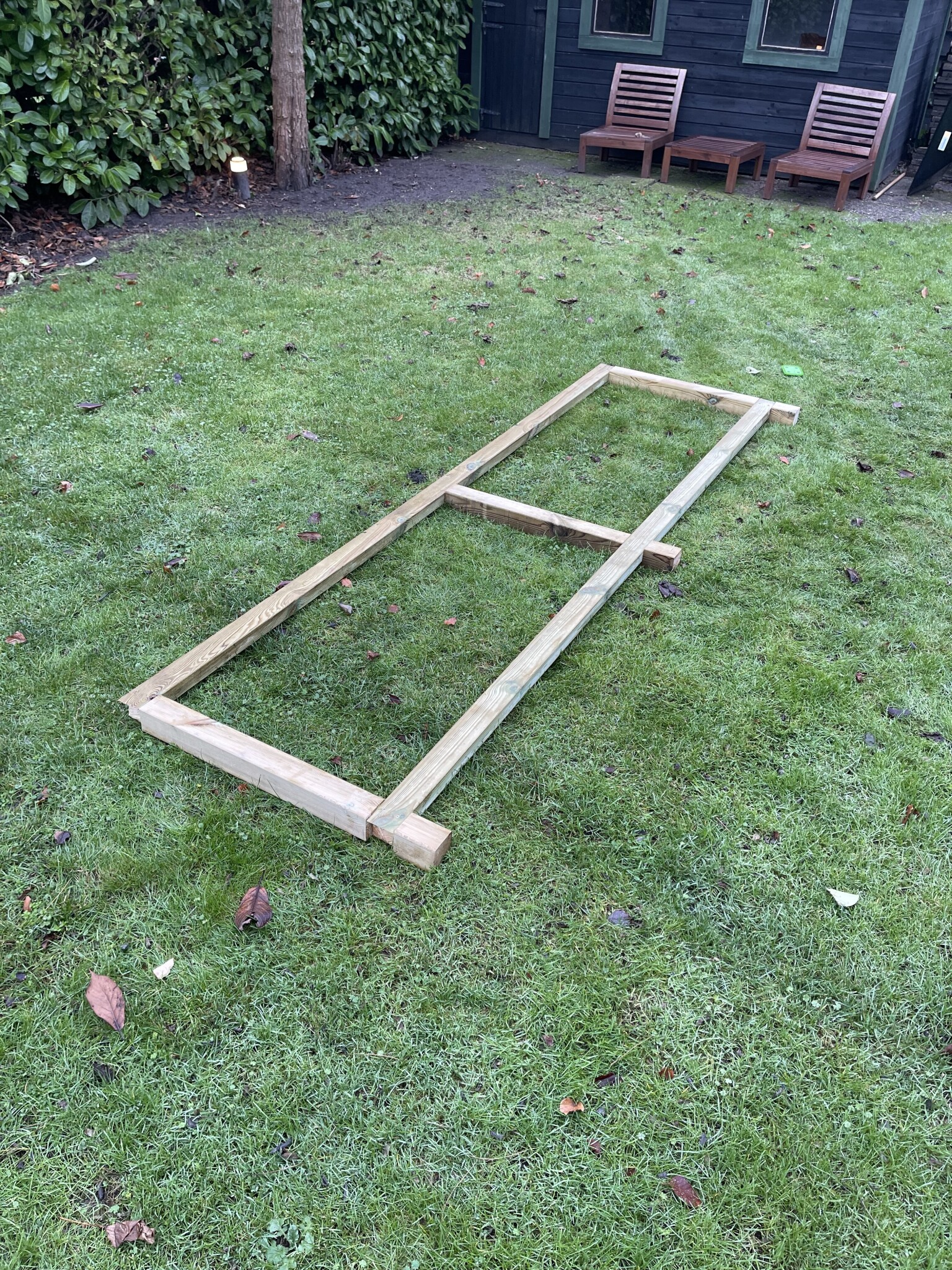

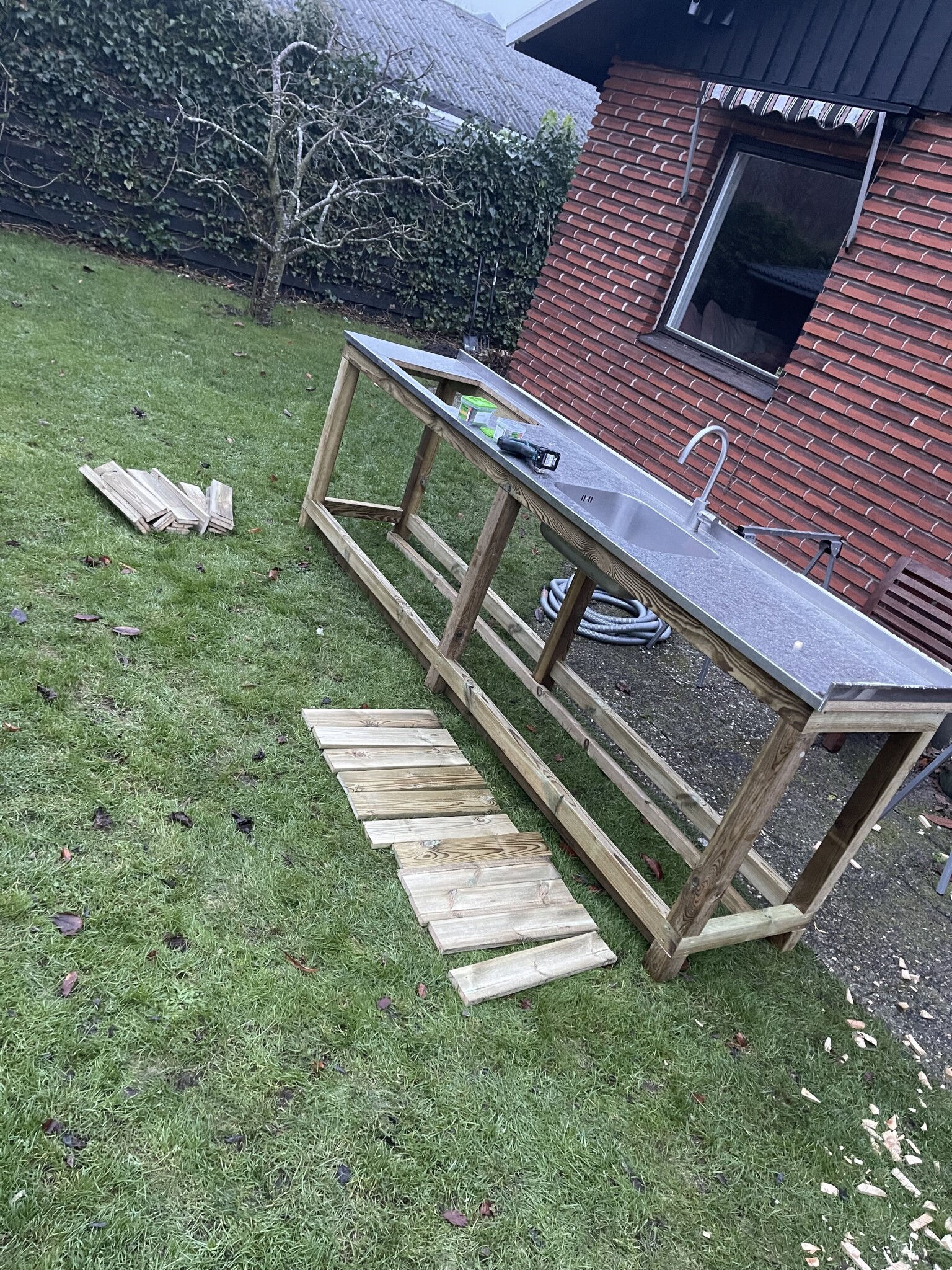

Tyvärr har jag ingen ritning eller beskrivning men här kommer några bilder som kanske förklarar lite
Jag sågade ur stolparna 70x70 med kap- och gersågen. Sen kapade jag ur reglarna på samma sätt.
Sen byggde jag de två ”sidorna” såhär. Längden valde jag efter den själva rostfria bänken jag hade hittat på Blocket. Reglarna var 70x45.
Där nere så skruvade jag en 45x45 regel på insidan och sen skruvade 95 trall i den så man inte ser ändarna.
Och ja, såhär blev det sen.
Jag ska faktiskt göra en liknande bänk igen om någon vecka. Jag kommer göra ungefär likadant men välja 95x95 stolpar och 95x45 reglar då och sen inte ha några stolpar i mitten då den rostfria bänkskivan är 240 cm. Den här är runt 3 meter tror jag.
