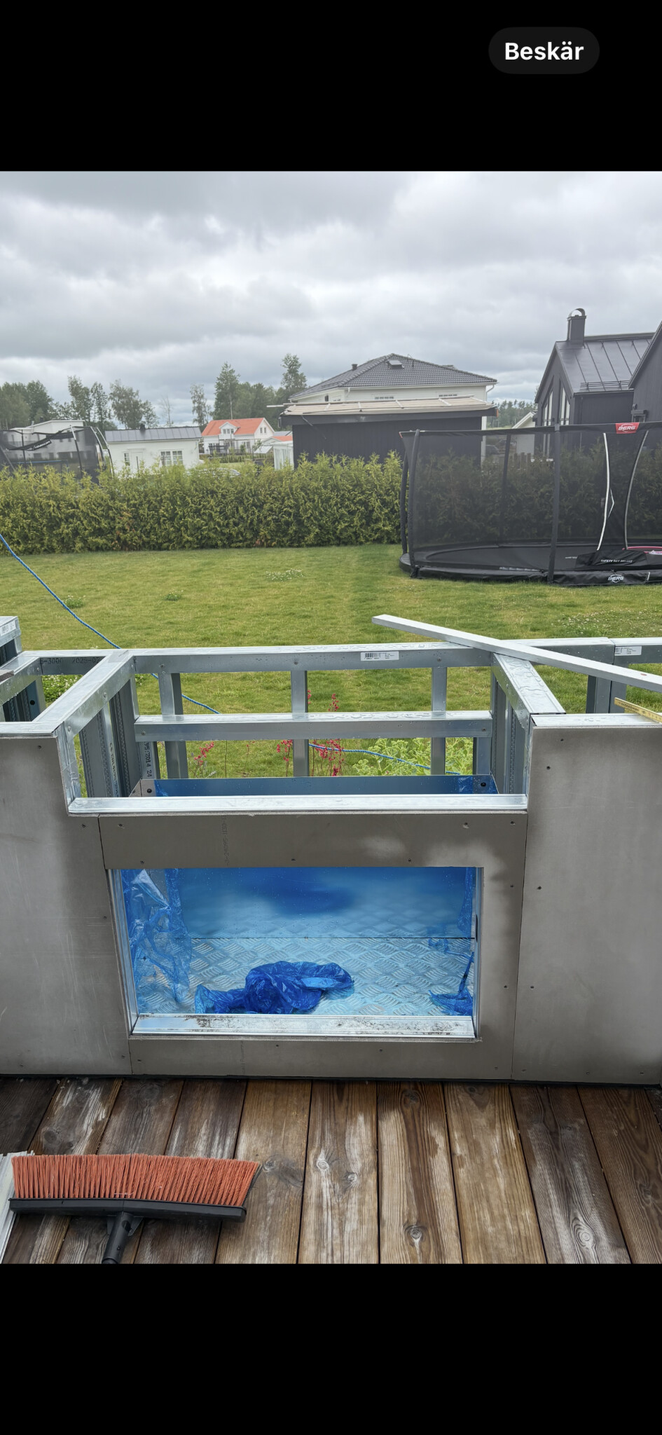

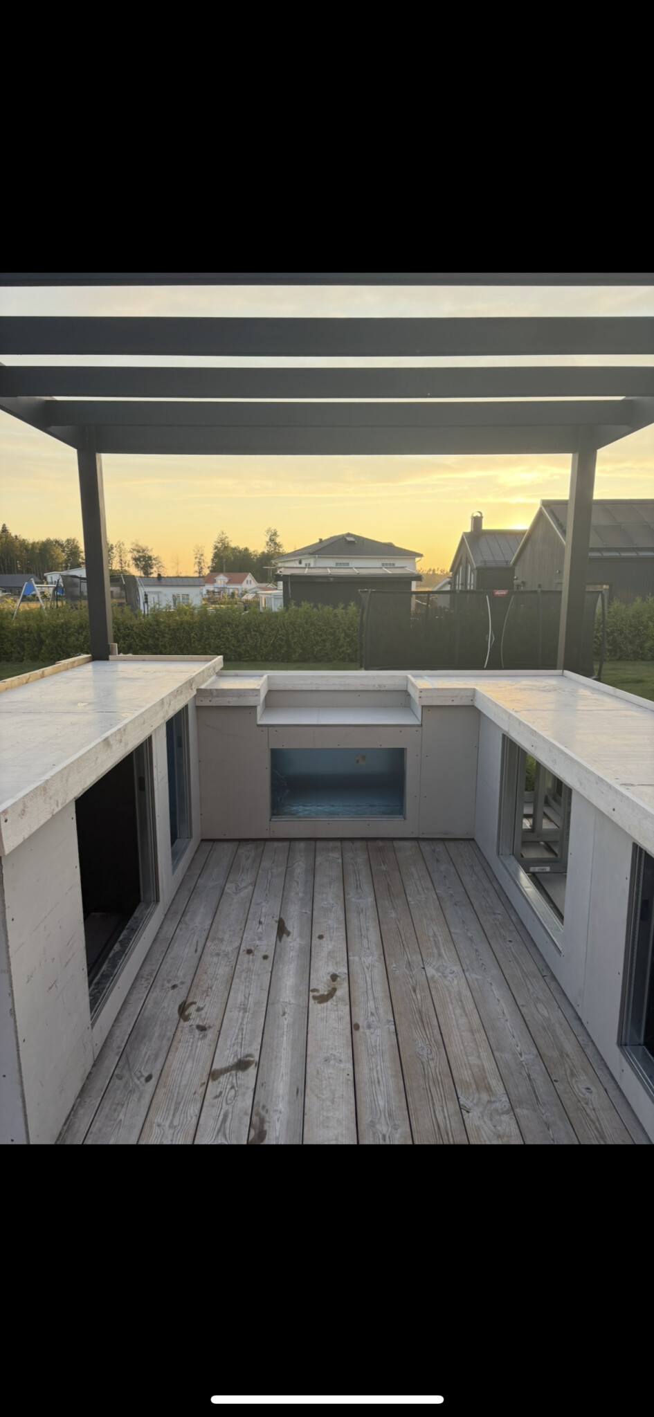

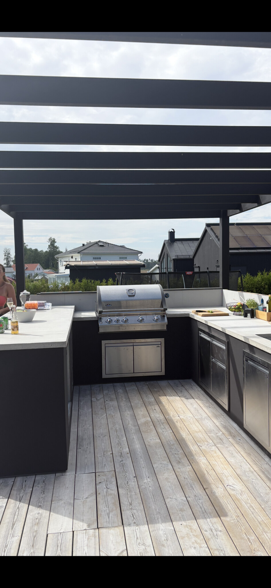

Hej, återkopplar hur jag gjorde tillslut.
Det blev en stomme med stålreglar klädd med fibercementskivor i brandklass A, som jag slutligen spacklade och målade. Platsgjutit bänkytan; en av bilderna visar gjutformen. Vi är nöjda och känns bra att köket är obrännbart och förhoppningsvis väderresistent även om det förmodligen tog lite mer tid än med trästomme.
Blev väldigt fint! Håller på och bygger in samma modell så väldigt bra inspiration. Vad köpte du skåpen någonstans?A AndreasBygger skrev:Hej, återkopplar hur jag gjorde tillslut.
Hej, Tack. Det är Napoleons dörrar och lådsystem. Finns på tex Grillkung, Inte helt billigt så sprang iväg lite pga det, men som sagt "skåpen" har jag gjort själv i fibercement/ stålreglar.Slango skrev:

En fråga, gällande att du platsgjöt bänkskivan.
Har du fibercementskiva i botten, eller vad har du lagt där? Gjorde du även en droppkant, för underlaget ser inte ut att synas när det väl var färdigt.
