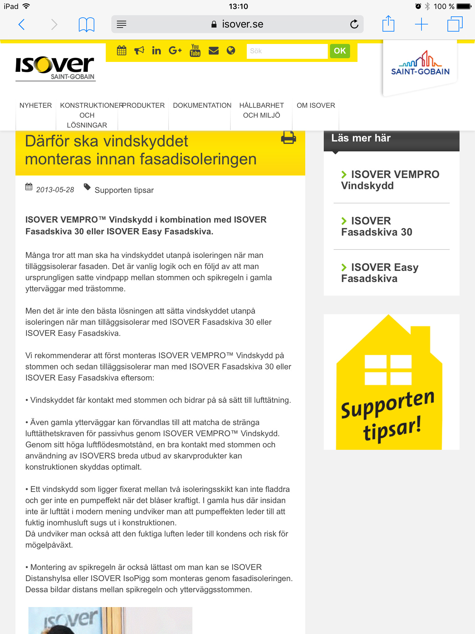

Läste på isover att de rekommenderade vindskydd INNANFÖR isoleringen till en viss typ av isolering de har pga att duken/pappen ger upphov till nån slags tryckvåg(finner inte det exakta ordet de använde nu). Som en segeleffekt. Så kan tänka de menar att "seglet" påverkar så att luften i isoleringen inte står så still som önskat? Och därför kan jag även tänka mig att gips är fördel där?
