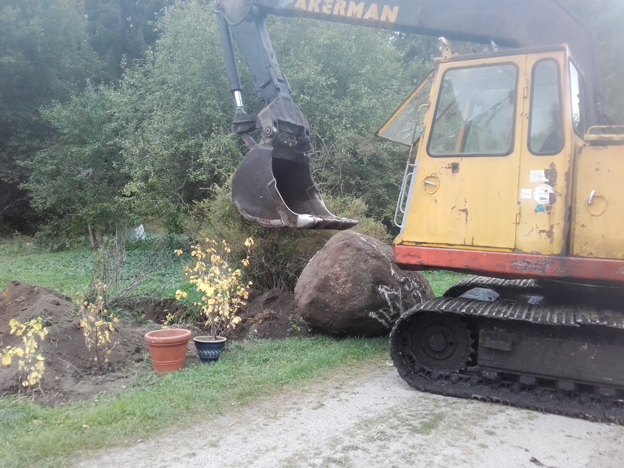

@Liteavvarje, sakerna kan behöva flyttas lite allt eftersom, jag kan inte(vill inte) förägga kabeln tillräckligt djupt för lyktstolparna. Det ligger många bumlingar i backen. På bilden nedan skulle jag bara plantera ett par vinbärsbuskar. Var jag än satte ner trädgårdsspaden i blivande landet sa det "klonk". 10 minuter senare var jag less och startade stora trädgårdsspaden. Ytterligare några minuter senare ligger den största knappt 1.5m3 stenen på backen och ett gäng mindre är nedstjälpta och vinbärsbuskarna sitter äntligen på en rak rad. (men det blev en smärre krater att fylla igen...)
-Sambon tittade då ut undrade vad jag gjort, skulle inte jag plantera vinbärsbuskar?
