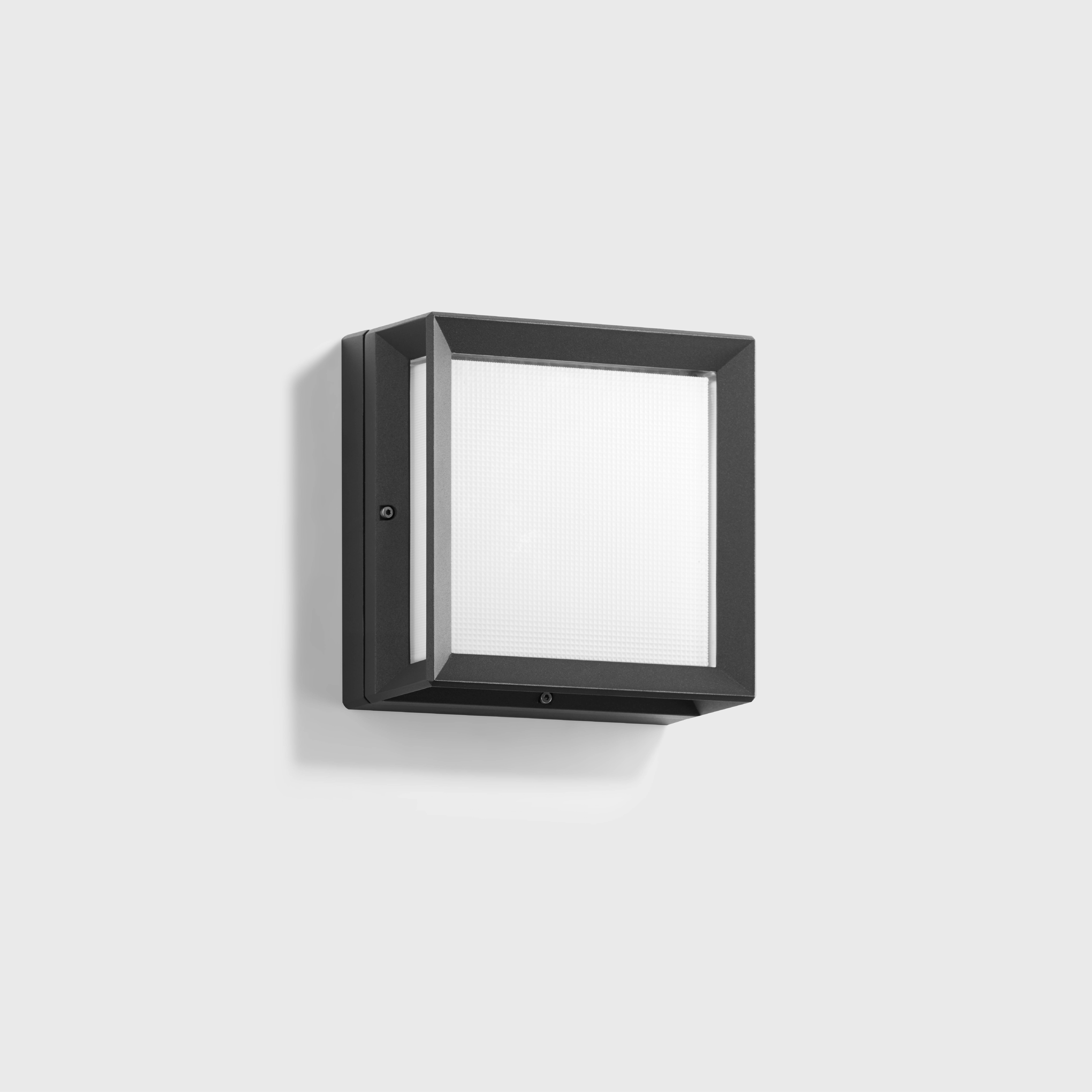

Vi har ett putsat hus i lite modernare snitt, som ligger relativt havsnära. Det innebär att när vi nu ska sätta lite nya armaturer på fasaden så vill jag sätta upp något som är av god kvalitet.
Det kommer innebära totalt 5 st armaturer, och jag värdesätter att dom lyser likadant och har liksom samma design. Därav så är min tanke att med putsad fasad så vill man inte byta armaturer särskilt ofta, då det riskerar att fördärva både fasaden och infästningen.
Jag vill inte heller råka ut för att efter ett par år så är det någon fast inbyggd LED som slocknar pga nån defekt komponent, och armaturen behöver bytas ut. Därav så har jag försökt att hitta moderna armaturer, med god kvalitet och t.ex. gärna E27 sockel, för att kunna uppdatera och byta ljuskällor i framtiden.
Det enda som är klockrent än så länge är BEGA, men dom är så vansinnigt dyra. Är det någon som har något annat alternativ? Designmässigt så ska dom alltså vara "moderna", och gärna i någon kantig design hellre än något rundat.
Se exemplet här som jag gillar från BEGA bifogat.
https://www.bega.de/en/products/impact-resistant-ceiling-and-wall-luminaires-22650/
Tack på förhand!

Philips har en del fyrkantiga och moderna utomhuslampor.
DEFA i Landskrona gör också en del fyrkantiga armaturer av god kvalité.
Här finns ett dilemma. De LED-E27 ljuskällor(lampor) som finns att köpa idag tål inte fukt. Fukt kryper in i elektroniken och så dör LED-lampan. Jag har frekventa problem i mina belysningspollare med detta och Osram själva har bekräftat att det troligen är orsaken och rekommenderar att köpa Filamentlampor som förvisso inte heller är klassade för utomhusbruk men är gastäta.P Putteman skrev:Jag vill inte heller råka ut för att efter ett par år så är det någon fast inbyggd LED som slocknar pga nån defekt komponent, och armaturen behöver bytas ut. Därav så har jag försökt att hitta moderna armaturer, med god kvalitet och t.ex. gärna E27 sockel, för att kunna uppdatera och byta ljuskällor i framtiden.

De flesta vanliga inomhus led funkar i min erfarnehet alldeles utmärkt i åratal i armatur utomhus. Sen kan man säkert ha otur med någon särskild modell, eller om de sitter i väldigt dåliga armaturer. Kan ju iof också säkert bero på vart i landet man bor. Lite kondens på ett kretskort är i sig ingen fara om det är ren kondens (vatten utan lösta salter leder ju inte ström), på västkusten däremot med lite saltdimma efter en höststorm kanske det kan bli problem....

Mina tre Philips CorPro LEDbulb lampor funkar utmärkt efter sju år.
Ingen fukt som "kryper in" i de ovan visade Alfred-lamporna.
13W motsvarar 100W glödljus, 1521 lumen 3000K ljusfärg.
Ja, för de flesta verkar det inte vara något problem. Likaväl så finns det flera med mig som har bekymmer med att lamporna inte håller. TS skrev också att det är havsnära så jag ville bara berätta om att livet inte är så enkelt som det kan verka alla gånger
Jag har skrivit om detta i andra trådar också men nedanstående är ett svar direkt från Osram om problemet:
"Led-lampor är tyvärr inte gjorda för att tåla fukt, då de inte är IP-klassade i sig. Med gamla glödlampor var det aldrig något problem då de var gastäta. I och för sig var de inte IP-klassade heller.
Jag skulle rekommendera att prova med våra retrofit lampor med Filament. Där är själva delen med filamenten gastät då dessa kyls med en gas.
Där sitter elektroniken förvisso i foten som inte är tät men det kan vara värt ett försök."
