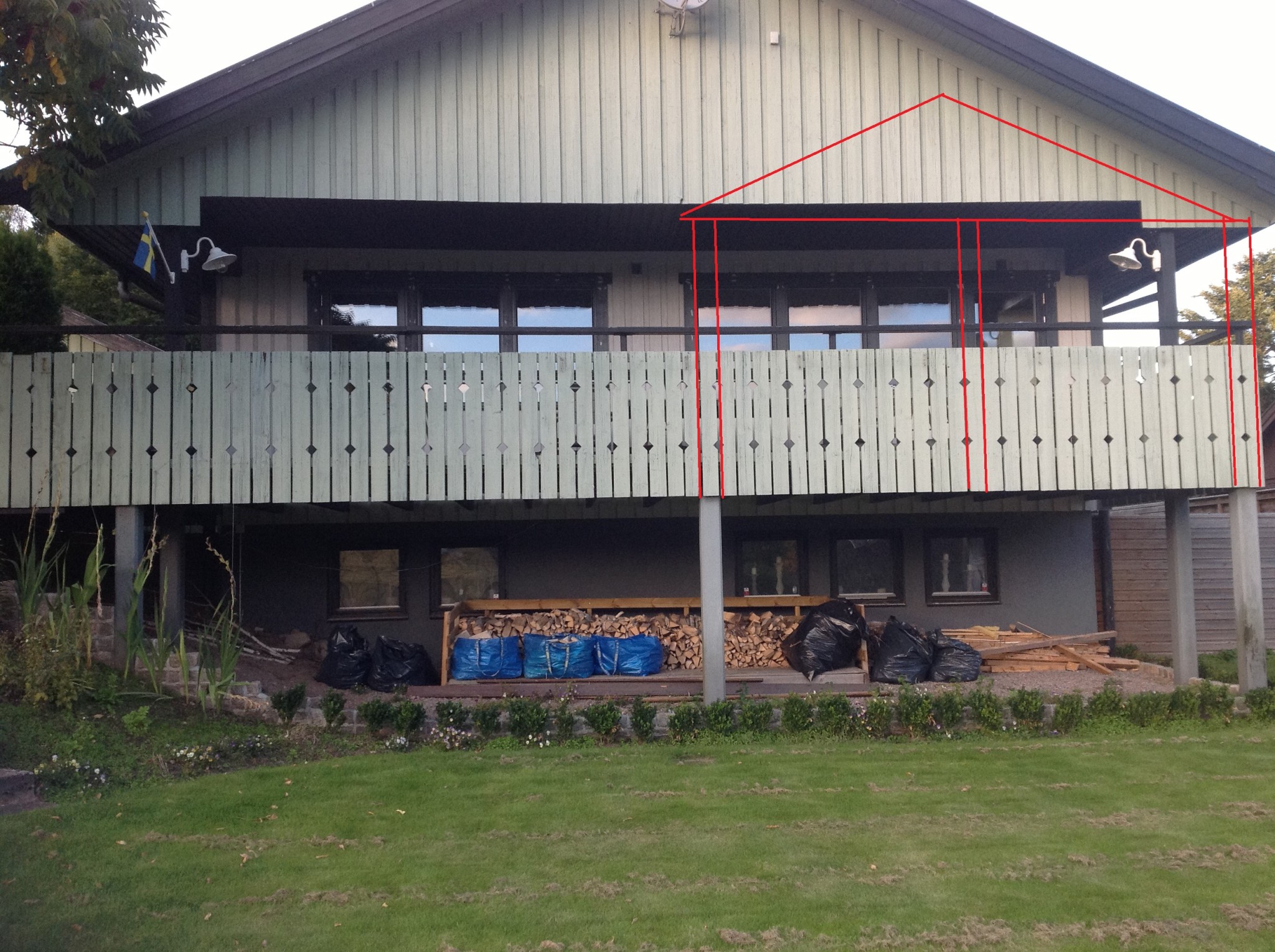

Vi ska bygga ett utemrum på vår altan som står på pelare (ca 1,7m till mark).

Man kan säga att uterummet mer är en tillbyggnad med mycket fönster och skjutdörrar. Det byggs precis som ett vanligt hus.
Det kommer vara uppvärmt men bara runt 10-15 grader på vintern. Det kommer vara sittplatser för 10 pers där inne och det kommer användas vår-sommar-höst, då temperaturen är lägre utomhus än inne.
Mitt uterum kommer att byggas här:

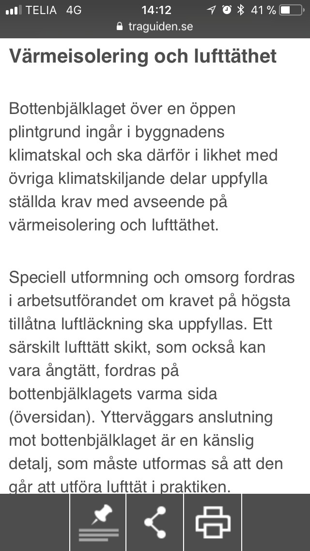

Enligt Rockwool ska det se ut såhär;
1 = Ångspärr
Frågan är alltså: Kommer fukten stiga upp och stanna i golvet och orsaka ev fuktproblem om man har ångspärr? Blir det bättre av att sätta en ångbroms typ Isover Vario? Någon som vet hur det är utan att gissa sig fram? Eller behöver jag inte fundera på det då utbyggnaden är runt 160-170 cm ovan mark och fukten borde "blåsa iväg"?

Det du ska bygga är ju inte torpargrund, det är ju plint
Jag skulle inte köra med plast, aldrig varit med om att man gör det på plintgrund
Däremot brukar man lägga plast på marken under huset vid krypgrund, men det behövs knappast när man bygger märmare 2m ovan mark

Det är närmast en torpargrund. Men med bättre förutsättningar. Varför tror ni att fukt stiger?
Det funkar sannolikt med ångbroms också. Men fuktspärr kommer inte att medföra problem.

Jag tycker absolut att du ska lägga en fukt/luftbarriär av något slag, det är ju att betrakta som en yttervägg. Att fuktvandringen skulle drivas uppåt så kraftigt kan jag inte se, det skulle vara dagar när stark sol ligger på på utrymmet under efter regn/dagg? Utegipsen lär ju vara tät något för att stoppa alla sådana problem.
Och jag kan inte se några problem med en vanlig ångspärr - men ångbromsen eller variabel sådan fungerar nog utmärkt med.
