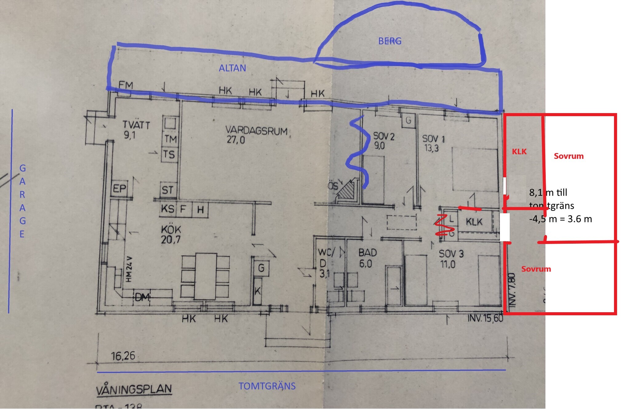

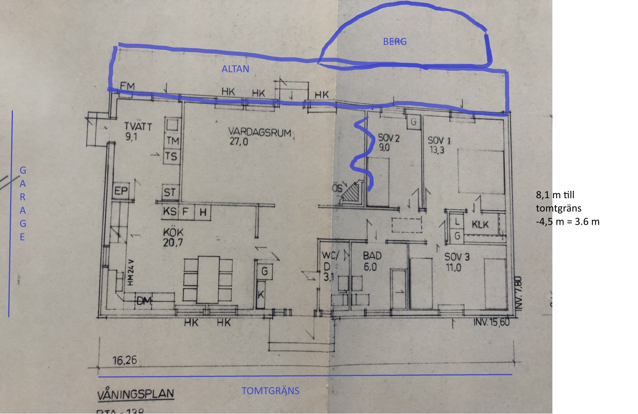

Vi bor i dag i ett enplanshus på 122 kvm som börjar kännas lite trångt i takt med att barnen växer. Vi skulle därför verkligen uppskatta hjälp med att fundera på hur en möjlig tillbyggnad skulle kunna se ut, innan vi kontaktar en duktig snickare som kan hjälpa oss vidare.
Jag har bifogat en skiss på hur huset ser ut i dag. Planen är att ta ner väggen mellan vardagsrummet och Sovrum 2 för att få ett större vardagsrum. Det innebär att vi behöver ersätta det sovrummet. Vi vill också göra om nuvarande Sovrum 3 till ett allrum/kontor, så även det behöver ersättas. Utöver detta önskar jag ett litet förråd/garderob – gärna några kvadratmeter – eftersom vi i dag har väldigt begränsade förvaringsutrymmen.
På bilden har jag markerat lite yxigt vad vi har att förhålla oss till:
Det som återstår är då att bygga ut i riktning mot nuvarande sovrum. En idé vi haft är att låta det nya allrummet/kontoret fungera som passage till de nya sovrummen – kanske med en liten förskjutning mot "bergssidan", så att huset inte upplevs som en långsmal limpa (det är det redan från början!).
Vi har drygt 8 meter till närmaste granne, så för att hålla oss inom 4,5 meter från tomtgräns innebär det att vi har 3,6 meter att bygga ut på i den riktningen.
Min fråga är: går det att få till två sovrum i rimlig storlek samt en garderob inom dessa ramar?
Det känns lite tight, men vi tar gärna emot tankar, idéer och erfarenheter från er!
Att bygga en våning till är inte aktuellt, då vi i så fall förlorar för mycket sol på altanen.
- Vi kan inte bygga ut mot entrén/hallen eftersom det ligger en väg väldigt nära där.
- Utanför köket finns vårt garage.
- Utanför vardagsrummet har vi berg (det går att spränga, men det är en kostnad vi gärna undviker om möjligt).

Om im bygger ut ditåt så har ni ju 3,6 x 7,8 m = 28 m2 att spela med.C Cosmo89 skrev:Hej!

Det känns väl inte orimlgit för två rum, antingen med en rad garderober, eller ett förråd/klk
Tex ett sovrum på vardera sidan, och nuvarande klk blir en kort korridor med en ny klk i ändan.
Så nuvarande klk flyttas då så ni slipper bli av med den förvaringsytan.
