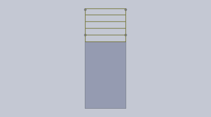

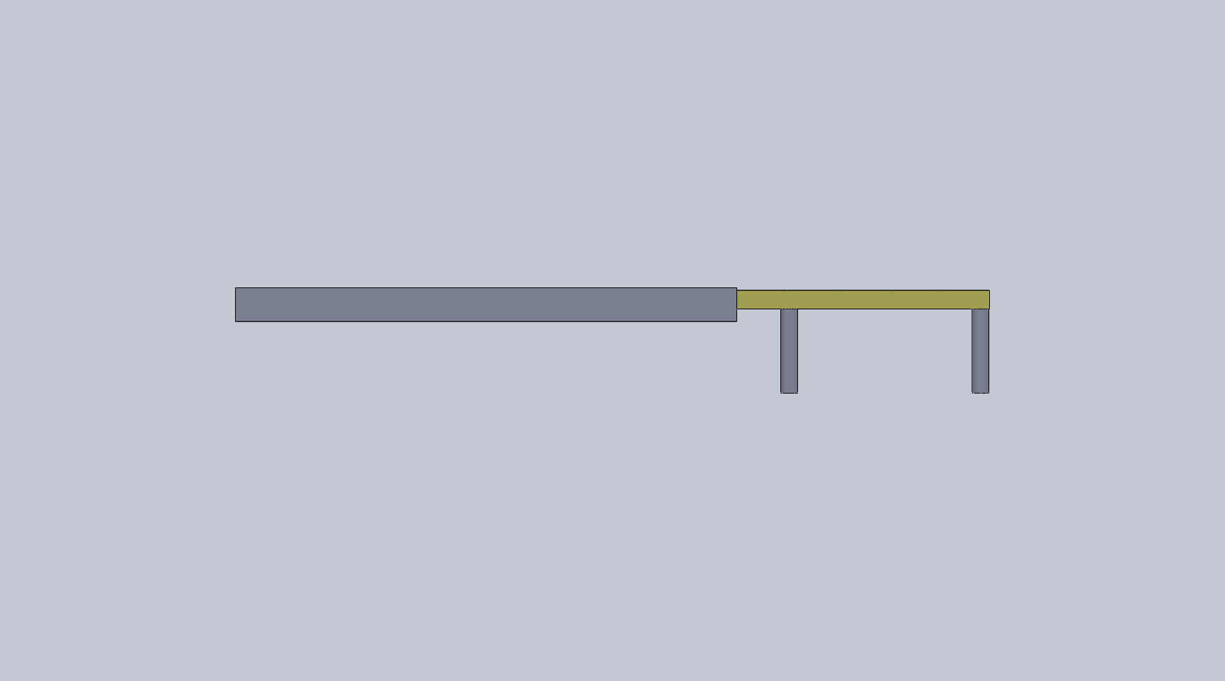

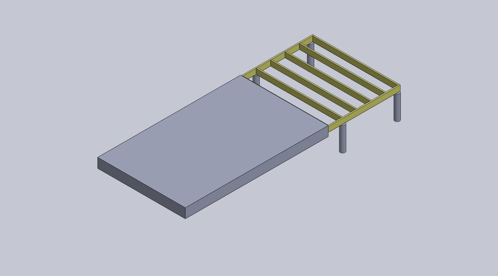

Nu börjar det närma sig byggstart för mitt garage/förrådsprojekt. Jag har idag ett garage som står på en gjuten platta som är 6x3,7 m. Det enda som blir kvar är egentligen plattan och delar av regelstommen på det befintliga garaget, sen blir det sadeltak (27 °) och utbyggnad på längden. Utbyggnaden blir 3 meter lång och full bredd, dvs. 3,7 meter. Plintgrund med platsgjutna plintar blir det definitivt, men det är några detaljer jag inte riktigt bestämt mig för gällande antal/placering av plintar, infästning mot befintlig platta och även länken mellan plint och "infällda bärlinor"/bjälklag.
Förrådsdelen ska vara just precis ett förråd. Inga extrema laster utan normalt förråd som sagt.
I följande exempel har jag tänkt mig ett bjälklag i 45x220 C24 virke. Kanske kan man gå ner, men prisskillnaden blir minimal för en så liten grund.
Bifogade bilder visar den enklaste grunden jag kan komma på, där jag håller ca 2,5 meter mellan plintarna samt vill ha en infästning i befintlig platta.
* Finns några tips på hur jag enklast/säkrast ansluter mot befintlig platta? Både garagedelen på platta och utbyggnaden på plintgrund kommer dela väggar och tak så denna "länk" bör vara så stum som möjligt och det vore allra bäst om den var så pass "kraftig" att den kunde ersätta plint och vara bärande. Då skulle jag kunna flytta ut plintarna närmast plattan till centrum av "infällda bärlinan". Balkskor har jag såklart kikat på, men det känns lite klent med snözon 3.0.
* Om det inte går att få anslutningen mot plattan som en del i den bärande konstruktionen på något smart och enkelt vis - bör jag komplettera med en plint till på varje sida för att fördela lasten på 6 jämnt fördelade punkter istället för 4?
* Ca 3700 mm golvbjälkar 45x220 från vägg till vägg, känns det OK eller bör jag förstärka upp det med ytterligare en "infälld bärlina" på plint?
* Bilden stämmer inte riktigt då det idag är en sluttning bakom garaget. Plintarna närmast plattan kommer bli korta (under marknivå idag). Plintarna längst ifrån plattan kommer sticka upp ca 1,5 meter över mark, är det bättre att gjuta dem till strax över marknivå och sedan stolpa upp till "infällda bärlinorna"? Isåfall, vilken dimension bör man hålla på stolparna? Tänker mig 2 st "reglar" ihopskruvade och limmade, en kortare än den andra så en hamnar innanför "infällda bärlinan" och den andra under, så den vilar på den ena. Den andra skruvas emot den "infällda bärlinan". Hittar väldigt dåligt med belastningsinformation på "stående" virke. Även här kostar det ju väldigt lite, så det tål att överdimensioneras rejält.
* Om det blir stolpar, vilken lösning bör användas för att ansluta plint mot stolpe?
Tack på förhand!
