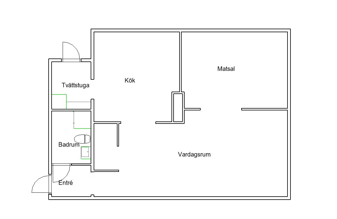

I dagsläget ser planlösningen ut så här.
Det största problemet är att entrén och tvättstugan är så smått, och dörren till toaletten är olyckligt placerad.

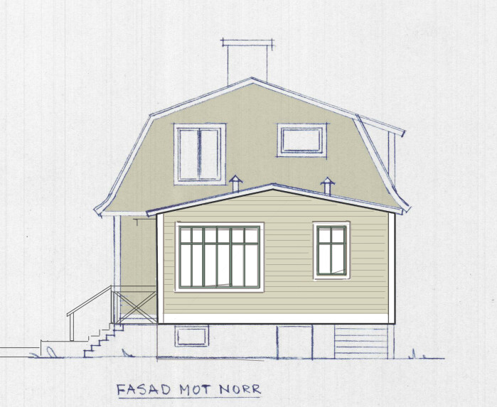

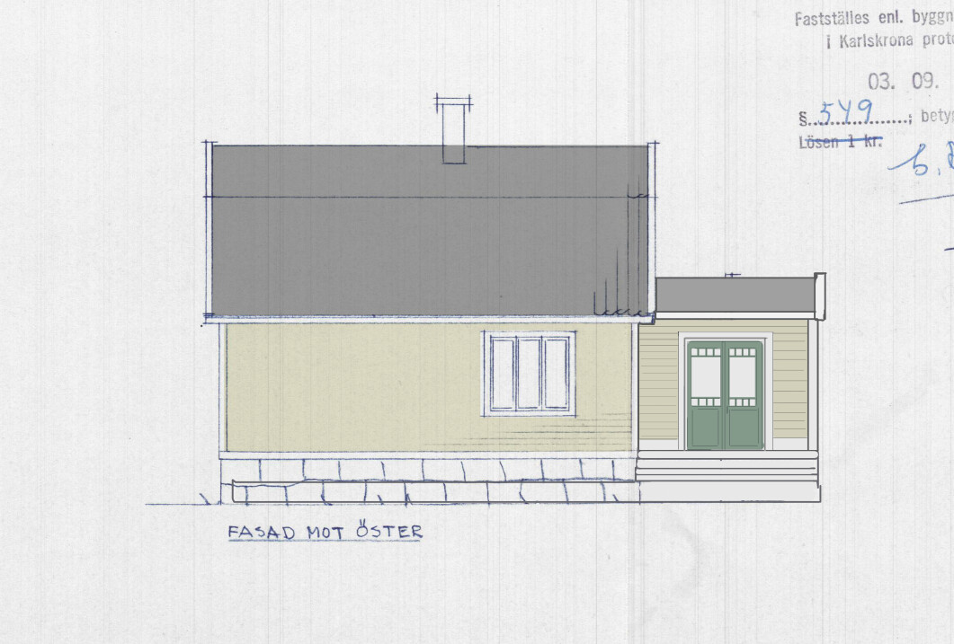

Har skissat lite på fasaden också, dock inte helt skalenligt.

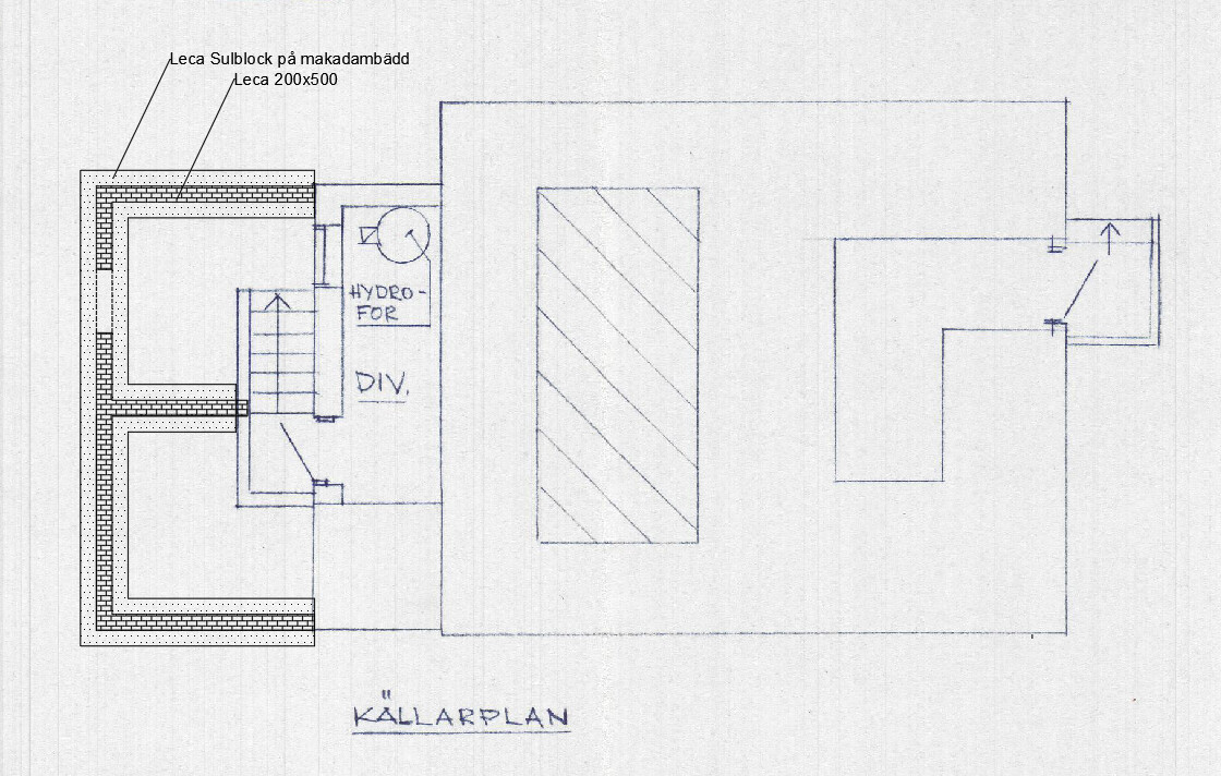

Det som uppehållit mest tankeverksamhet nu i ett inledande skede är grundläggningen.
I dagsläget är det (hög) krypgrund i den gamla delen och källargrund med 1,6 i takhöjd i 70-talsutbyggnaden.
Jag tänker en murad lecagrund skulle vara det enklaste för att komma upp i rätt höjd med övriga huset.
Den gamla källaren är för liten och låg till tak, så den kommer inte användas regelbunden utan blir främst för inspektion.

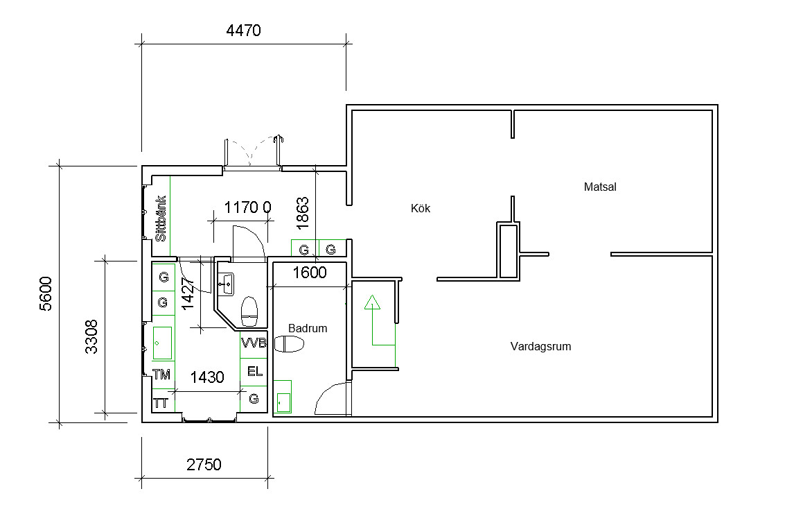

Version 0.1 av planlösningen på utbyggnaden ser ut så här:
Positivt
+ Löser alla bitar på ganska kompakt yta
+ Rymlig tvättstuga, entré och toalett
- Gäst WC mitt emot entrén
-Inåtgårende dörr mot badrummet (kanske inte spelar så stor roll i praktiken)

Just det: en viktig del och tanke med den föreslagna planlösningen är att vi då fortsatt skulle kunna nyttja det nuvarande badrummet ganska långt in i byggtiden. Det är enda vi har och vi har ingen möjlighet att vara utan någon längre period.

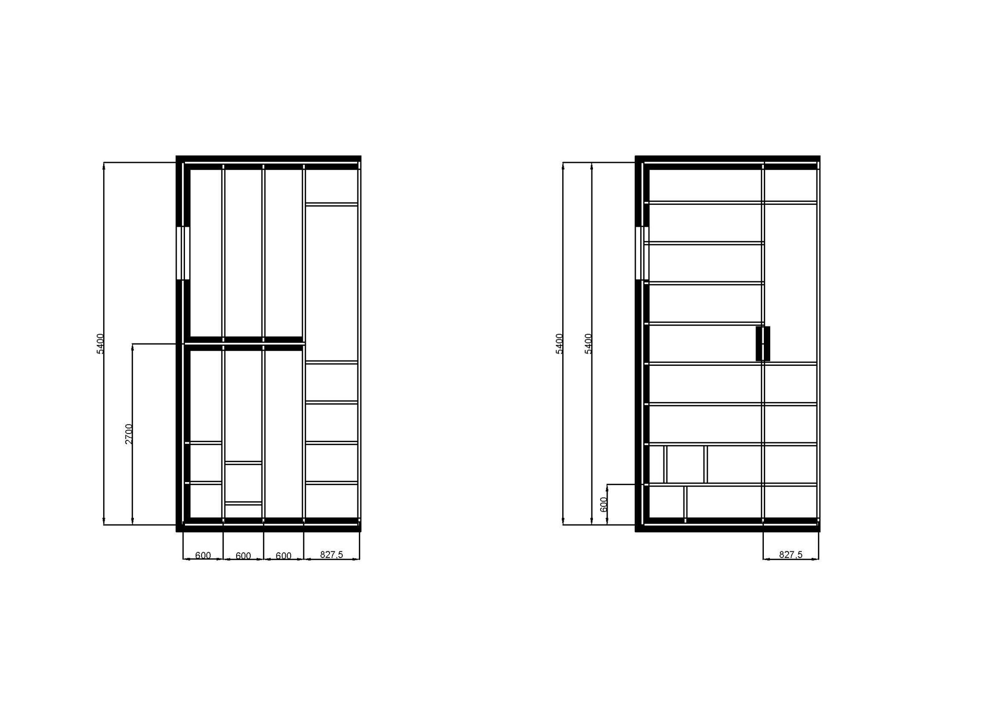

Har parallellt med tankarna på grunden skissat på bjälklaget.
Jag klarar inte cc600 hels vägen på grund av nedgången till den gamla källaren så tänker kortlingar den biten, samt under där tvättmaskinen ska stå för att minska vibrationer.
Det vänstra alternativet känns stabilare men innebär också lite mer murning.
