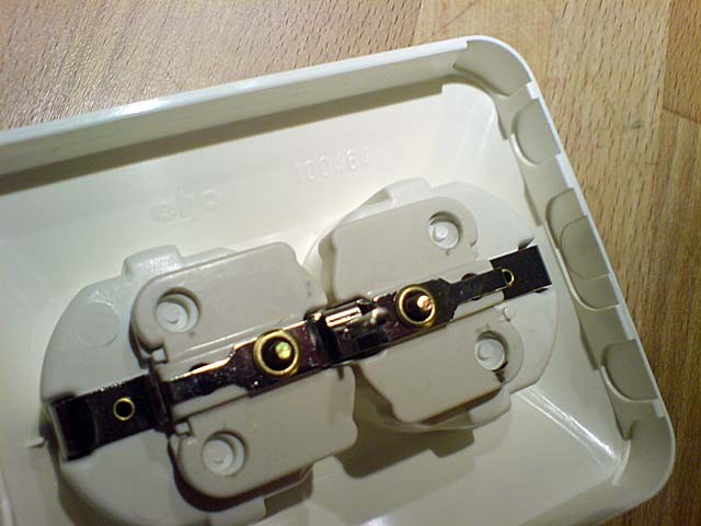

Finns det utbrytning för utanpåliggande kabel på Renova 2-vägs infällt uttag?
E 1831198 Ram för utanpåliggande montage är nog det enda som finns.......tror jag. :-)
Nej, infällda uttag har inte utbrytningsöppningar för kabel
Mina gamla Trend har i alla fall anvisningar för utbrytning.

Köp en ny och kolla ;)
OK. Tack för svaren.
Jag undrar också över detta. Du får gärna skriva här om du fick ett svar på denna fråga, manose.
Om man har utanpåliggande kablar, och det finns utbrytning på det infällda uttaget, kan man då montera ett infällt uttag utanpå väggen? Eller måste man ha en extra dosa för utanpåliggande montering också?
Hur gick detta? Går det att dra utanpåliggande kabel från en infälld Renova uttag utan förhöjningsram?
Inte enligt reglementet, och jag har lite svårt att tro att det går att få till utan förhöjningsram.
