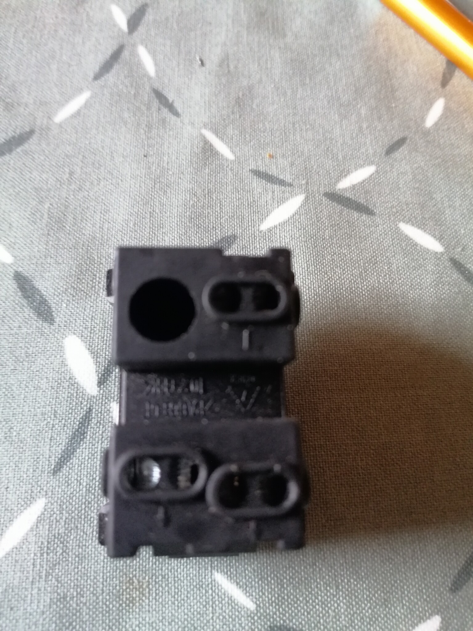

L lena_brandis #1 Medlem · 2 inlägg 13 sep 2025 14:55 lena_brandis Medlem 2 inlägg 13 sep 2025 14:55 #1 Var ska kablarna monteras i denna strömbrytare. Finns pilar och ett L, som jag förstår ör fas. Men vad står pilarna för? Inloggade ser högupplösta bilder Logga in Skapa konto Gratis och tar endast 30 sekunder
Demmpa #2 Husägare · Kalmar · 26 392 inlägg 13 sep 2025 16:24 Demmpa Husägare Kalmar 26 392 inlägg 13 sep 2025 16:24 #2 Välkommen till forumet. Pilarna betyder var sin utgång, om det är kronbrytare är det en pil per vippa, är det trappbrytare så växlar den utgång mellan pilarna.
L lena_brandis #3 Medlem · 2 inlägg 13 sep 2025 17:04 lena_brandis Medlem 2 inlägg 13 sep 2025 17:04 #3 Demmpa skrev: Välkommen till forumet. Pilarna betyder var sin utgång, om det är kronbrytare är det en pil per vippa, är det trappbrytare så växlar den utgång mellan pilarna. Tack för snabbt ich begripligt svar
