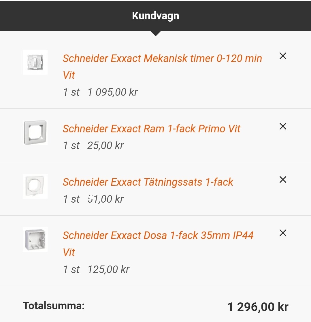

Jag tänkte installera en timer till batteriladdarstationen, och har plockat ihop följande lista. Ser det ut att fungera? Jag är lite osäker på om jag behöver tätningssatsen eller inte.
Egentligen behövs inte ip44, men då övriga installationen har denna klass så vill jag inte avvika.
Det är ett kallgarage, tyvärr ser jag inte vilken arbetstemperatur timern har. De elektroniska jag hittade hade minimum-temperatur på +5 grader.

Jag tror att det är som du säger. Det behövs inte IP44 och därmed behövs inte tätningssatsen.
Vad är det för batterier och laddare? Det förekommer att laddare drar ur batterier om de är anslutna till ett batteri, men inte till elnätet. Så det kan vara dumt att lämna det så.
Jag tror inte att de elektroniska kommer att sluta fungera i låg temperatur.
