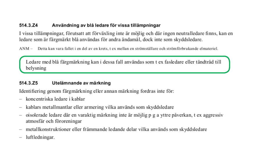

Jag behöver göra en utanpåliggande dragning till lampa i tvättstugan. Jag har en kopplingsdosa, också utanpåliggande i tvättstugan. Jag tänkte utgå från dosan och lampan får sin jord och nolla från den samt att tändtråden också kommer få skarvas där samt att brytaren får sin fas därifrån.
Jag undrar väl mest vad för typ av kabel som jag ska använda mellan dosan och brytaren? Ska man behöva gå med en 4g1.5 eller hur hade ni gjort för att få till detta? Vill helst inte använda blå eller grön/gul som tändtråd...

Du får absolut inte köra med grön/gul som tändtråd, det är ett allvarligt fel.
Är det utanpåliggande kabelinstallation är det OK att använda blå som tändtråd och därmed kan du klara dig med 3g1,5 till hela installationen, då byter den blå tändtråden färg till brun i dosan när den där går vidare mot lampan.

Du har stöd för det i elinstallationsreglerna, ss 4364000
Utdrag ur elinstallationsregler med text markerad om användning av blå ledare för belysning.
