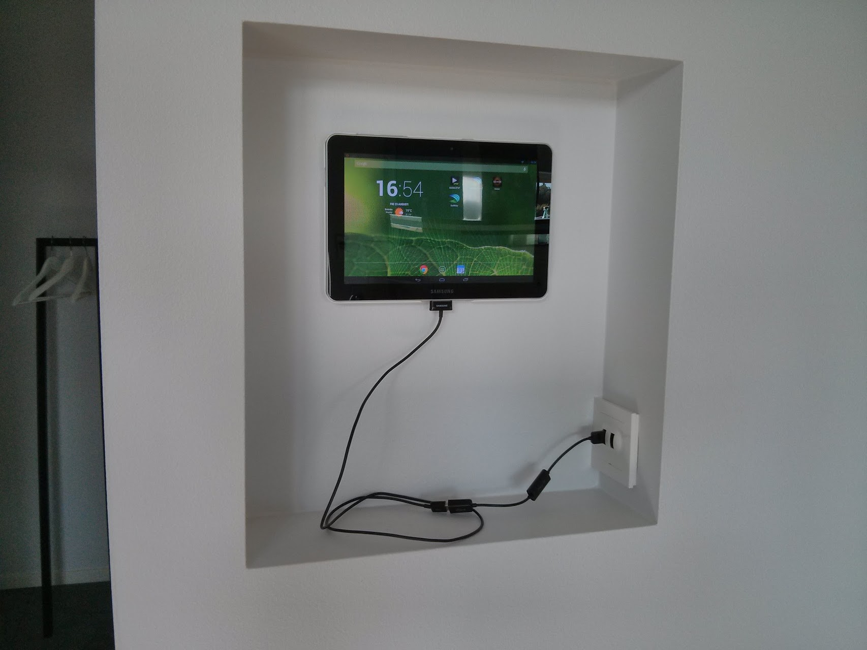

Så här ser det ut hos oss.
Kan inte riktigt minnas tillverkaren dock. Kan vara Eljo. Kommer nog byta ut denna framöver dock då jag tycker den är ganska ful med sina runda former, men den fyller sitt syfte!
edit/ Det är ju för sjutton den Elko som ullberg länkar till ser jag nu.
