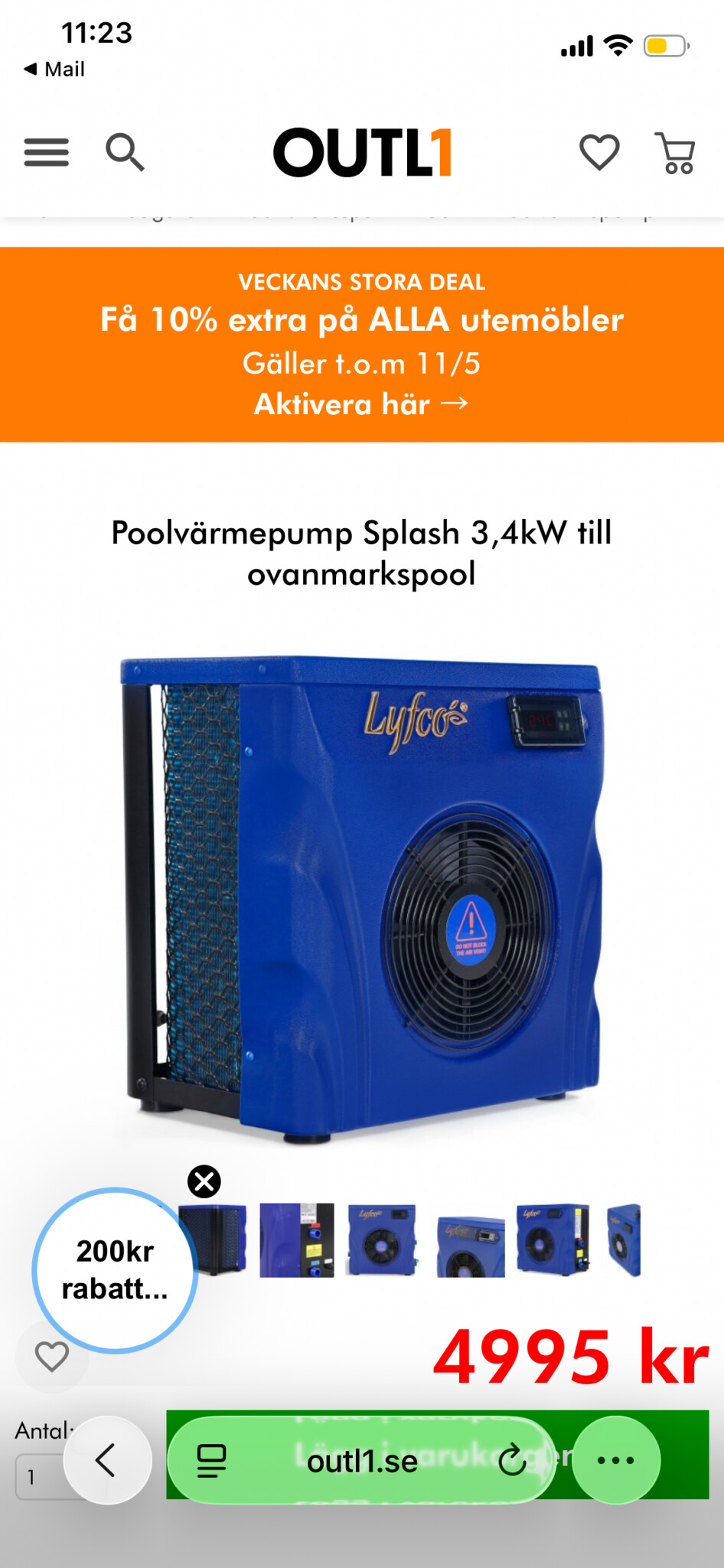

Jag hade en https://outl1.se/poolvarmepump-splash-2 till en 10m3 ovanmarkspool. Den fungerade bra när det var över 20 grader i luften, är det kallare ger den i princip ingen värme alls. Hade bubbelplast och täcke på poolen när den inte användes och höll 29 grader hela sommaren i Skåne. Minns inte exakt hur mycket el den drog, men några hundra kWh per månad blev det nog. Behövs ingen 16a säkring när det är värmepump. Är det genomströmsvärmare måste du ha det.

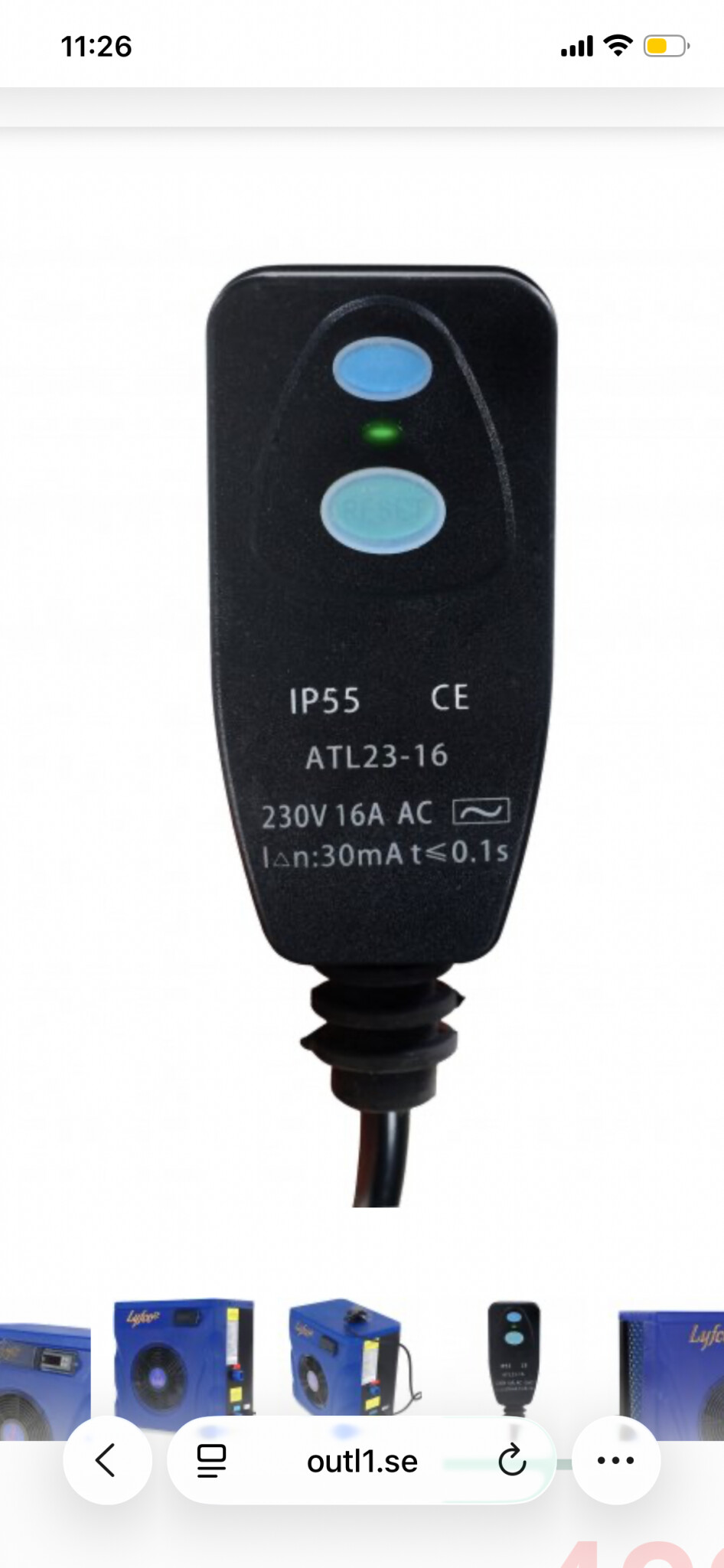

Hej, tack för tipset. Jag kollade upp denna pool värmepump på 3,4kW och ser att den kräver 16 A.se bifogad bild). vad kostar det att anlita en eöektriler som installerar 16 Ampere säkring plus jag antr han behöver dra separat elkabel och uttag till värmarens uttag?F fredrik.johansson skrev:Jag hade en [länk] till en 10m3 ovanmarkspool. Den fungerade bra när det var över 20 grader i luften, är det kallare ger den i princip ingen värme alls. Hade bubbelplast och täcke på poolen när den inte användes och höll 29 grader hela sommaren i Skåne. Minns inte exakt hur mycket el den drog, men några hundra kWh per månad blev det nog. Behövs ingen 16a säkring när det är värmepump. Är det genomströmsvärmare måste du ha det.

Det ser ut som att det där är en portabel jordfelsbrytare de satt istället för vanlig stickpropp, och den klarar 16A. Praktiskt och vettigt på en utomhusprodukt med vattenkontakt.
Poolpumpen har en märkeffekt på 0,62kw och en märkström på 4,8A (kolla under ”specifikationer”), så ett vanligt 10A-uttag räcker utan problem.
