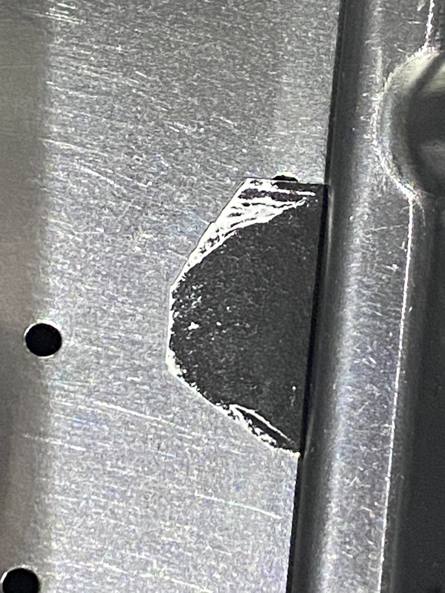

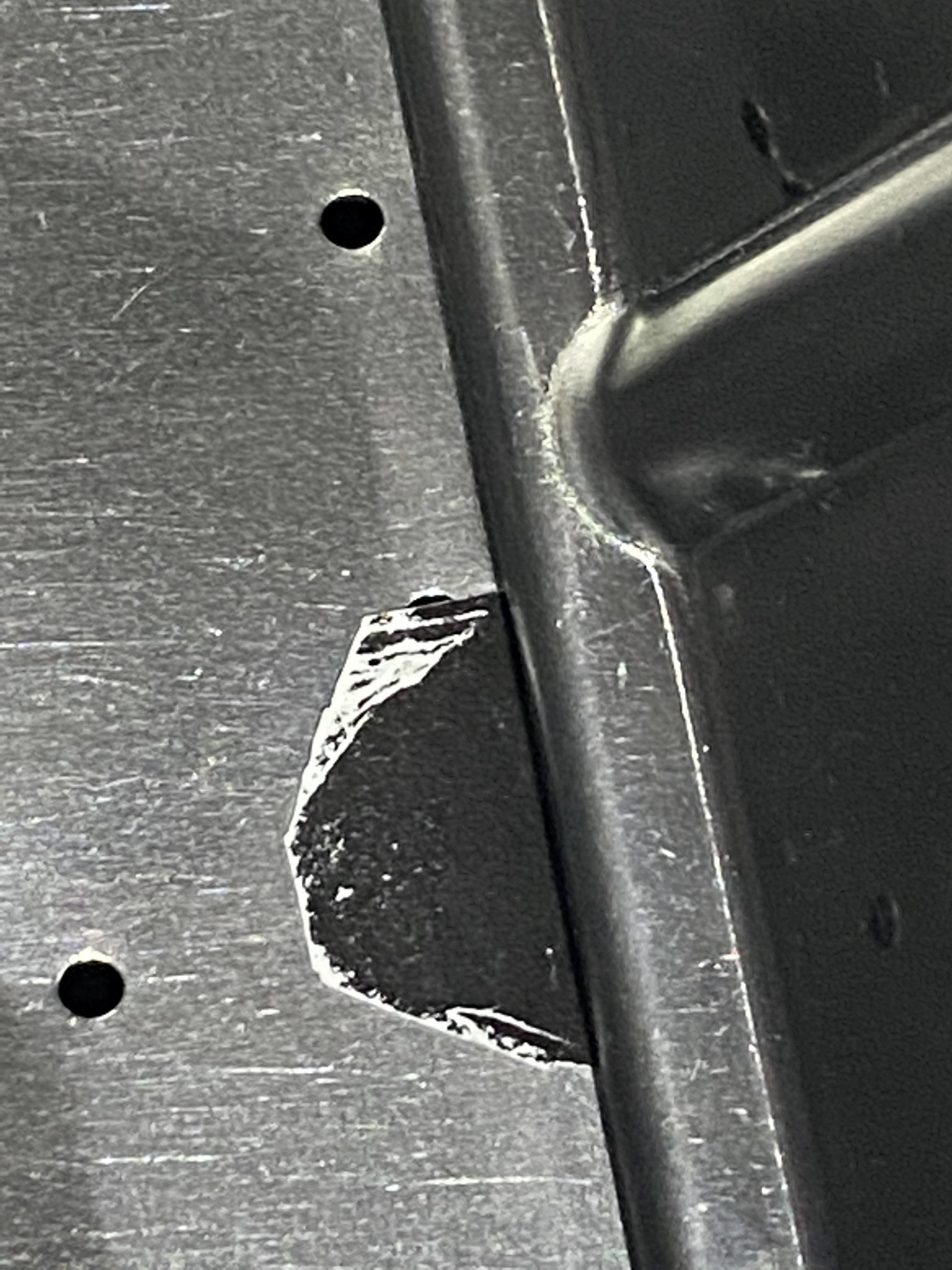

Uppskavt i det rostfria stålet i tvättmaskinen - vad kan man göra?
Min son hade en stor hård rätt så tung järngrej men vass tråd på i fickan. Åkte ut i tvättmaskinen. Maskinen lät en del men tänkte att det var knapp på jeans eller så. Nu såg jag att den skavt upp ett hål i det rostfria i trumman. Ett område stor som ungefär en tvåkrona saknar det rostfria materialet. Det är svart istället och där det rostfria materialet är uppskavt (det ”silvriga” ser tunt ut - som uppskavt skinn). Kan det rosta? Ska jag laga med något medel? Kan man täta det uppskavda området med något? I så fall vad? Maskinen är gammal men ska inte bytas på ett par år…

Här kommer bilder - inklusive den där grejen pojken släpade runt i fickan.
jag önskar du hade rätt. Det som täcker hålet delvis är själva det silvriga som frasats upp över hålet. Konstigt och surt. När jag googlar ser jag folk som får rost i maskinerna i själva hålen. Det är ju det jag inte vill ha på min vit tvätt.pacman42 skrev:
Skrapa rent och pensla på lite epoxy då. Det är det bästa förslaget hittills och troligen det bästa du kommer att gå.T TovMat skrev:
så du tror inte jag behöver täta med något för att undvika rost då? Det uppskavda sitter skickat längs med trumman. Men skulle kunna skrapas upp mer om man medvetet skrapar på det. jag får lära av detta och alltid kolla fickor.F fribygg skrev:
Trumman är rostfri, vad som kan ha hänt är att saxsprinten fastnat i trummans hål och skapat vassa kanter som kan skada tvätten, känn efter att det är slätt och fint och provtvätta något som du har råd att förlora (disk eller skurtrasa) om du är tveksam.T TovMat skrev:
Rostfri skulle jag knappast påstå att dom ärF fribygg skrev:
det är en miele. Tidigare ägare köpte den kring 2006. Tre barnfamiljer har använt den flera gånger i veckan sedan dess. Så den har ju varit bra. Men den börjar kanske sjunga på sista versen. Den låter väldigt när den centrifugerar.A AndersS skrev:
