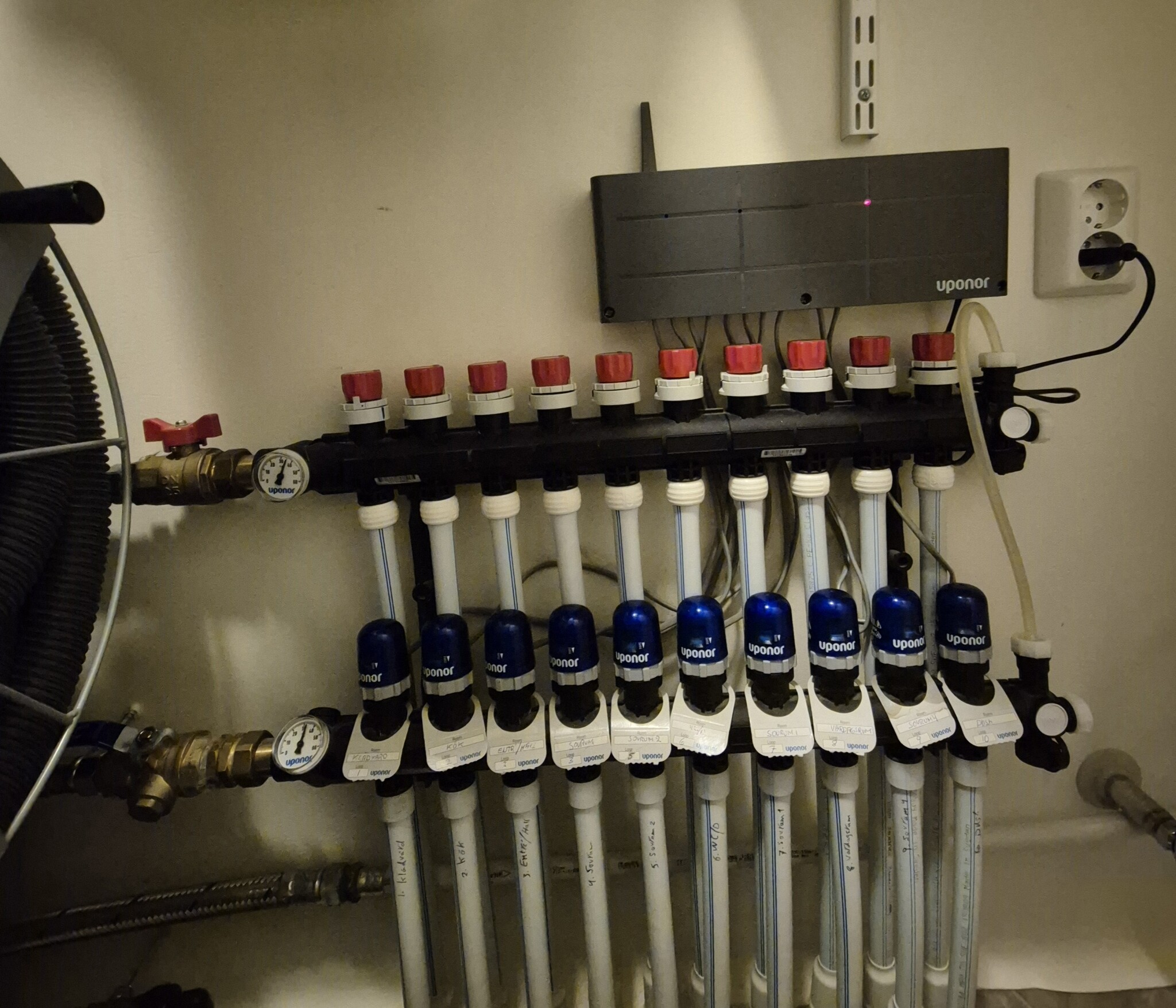

Jag har råkat ändra på de röda hattarna samt eventuellt tömt lite för mycket vatten vid "avluftningen".
Vissa slangar är kalla hur mycket än jag vrider på de röda hattarna.
1. Ska jag öppna de röda hattarna helt motsols?
2. Ska jag koppla in slangar till fördelaren för att avlufta och fylla på vatten, en i taget, eller går det bra att fylla på vatten från värmepump?
*Enplanshus
*ca 1,2 bar.
*Nibe F750 frånluftsvärmepump.
Tacksam för all hjälp!

Nej, du ska inte öppna alla injusteringsventiler (röda hattarna) fullt.
Vilken hastighet går cirkulationspumpen i FLVPn?

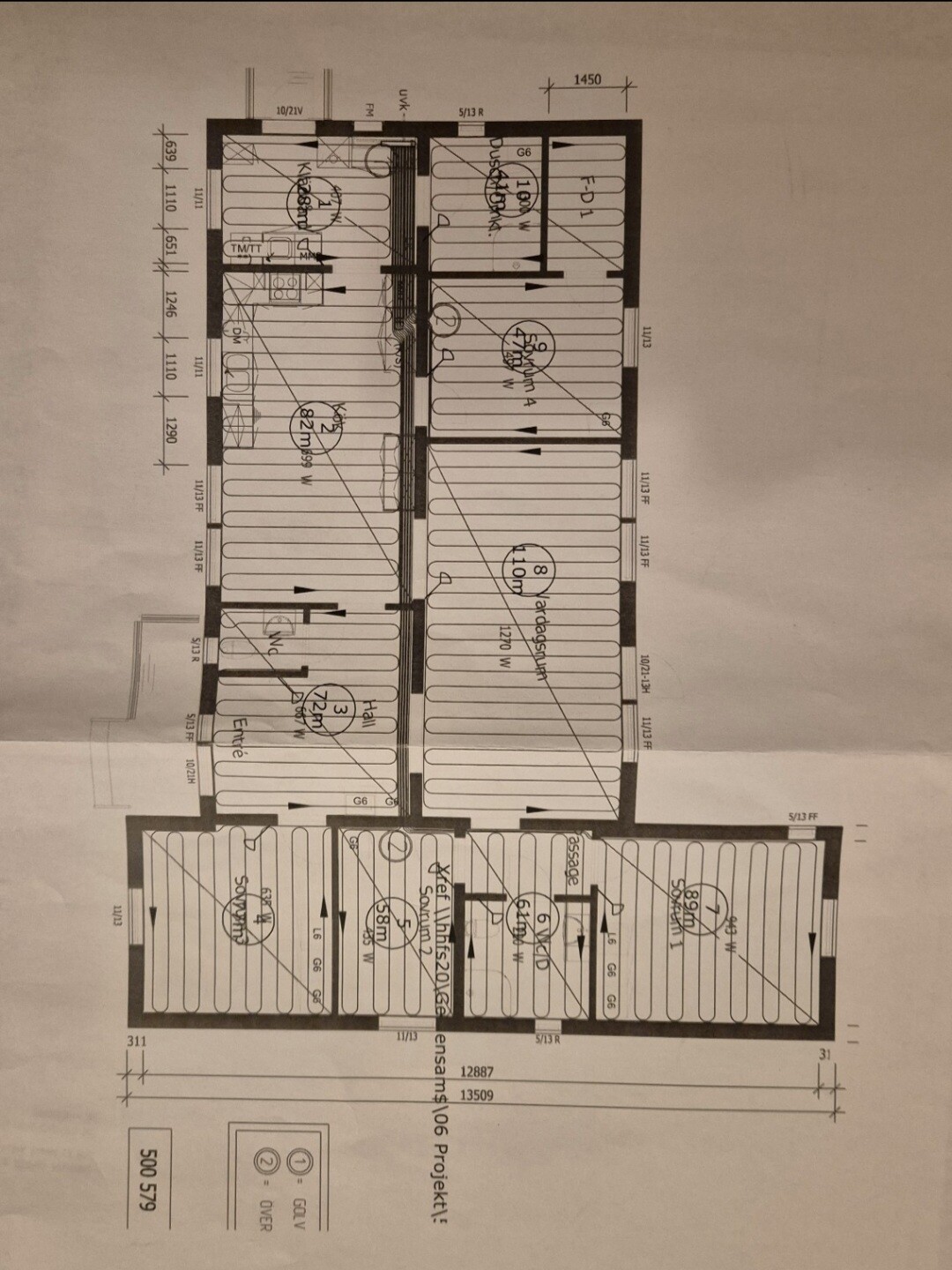

Golvvärmen samt värmepumpen vill ha så konstant flöde som möjligt samt ganska högt flöde.
Förhoppningsvis så finns det någon typ av injusteringsdokumentation som säger vilken förinställning/Kv-värde det ska vara på respektive slinga.
Difftemperaturen över varje golvvärmeslinga bör vara 3-5⁰ med alla ställdon avmonterade.
Du styr trycket i systemet via påfyllningsventilen i/vid värmepumpen.
1 bar i systemtryck räcker, gör inget om det är 1,5 bar.
