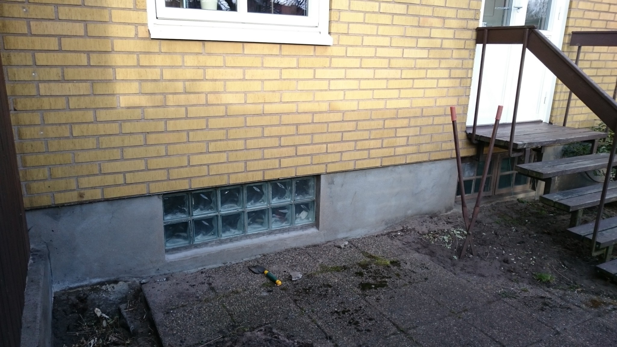

Jag har tänkt att bygga en upphöjd altan, runt 16-20 kvm med en höjd på ca. 60 cm i nivå med befintlig altandörr.
Jag har läst på en del och har väl en bra bild av hur det skall se ut men har börjat fundera på anslutningen mot själva huset. Min första tanke var att fästa bärlinan i fasaden vilket verkar vara vanligast men eftersom det är olämpligt att fästa i tegelväggen återstår att fästa den i grunden precis under teglet. Kanten kommer då ca. 25 cm. lägre än dörrens tröskel men om man lägger reglar på bärlinan + 28 mm trädäck så hamnar man ganska bra. Nu till tveksamheterna:
Tegelfasaden sticker ju ut typ 25 mm över grunden, om jag använder bärlina på 45 mm blir det ju bara 20 kvar för reglarna att vila på. Hur gör jag för att få ut bärlinan? Eller väljer jag en tjockare bärlina?
Bärlinan skall ju fästas med dubbla skruv/bult, minns inte avståndet men som syns på bilden förlorar jag mycket fästyta på de båda fönstren.
Alternativet är ju att lägga den inre bärlinan på plintar precis som de övriga bärlinorna. Är det ett bättre alternativ? Påverkar den dräneringen? Hur långt ut skall man ställa plintarna?

En trallbräda på 28mm borde funka som distans mot väggen och sen en bärlina utanför det.
Eller så gräver du ner plintar. Jag grävde ner mina ca 35-40 ut från väggen.220 som bärlina och sen 170 som bjälklag på det.

Jag hade gjort som raveper föreslår. Öka bredden på bärlinan med hjälp av en trallbräda på 28mm.
Att du förlorar infästning vid fönstret kan du kompensera genom en stående regel mot plattorna under. Det blir säkert tillräckligt stabilt ändå om du fäster så nära fönstret som möjligt ändå, men det är lätt gjort att kila in en stående regel där.
