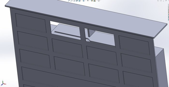

Spånar på en sänggavel med inbyggd förvaring för extrasäng där jag även skall göra två dolda fack i överkant (skall användas till böcker, glasögon, mobil etc).

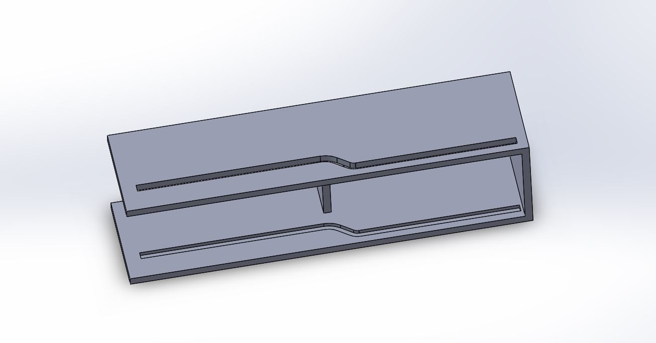

För att få till en snygg lösning på själva luckan till utrymmet vill jag helst inte ha någon springa alls, och då föll valet på att göra skjutluckor.
Problemet att göra ett vanligt spår är då att luckan inte hamnar i samma djup som framsidan och det ser ju inte bra ut.
Tänkte då om det skulle funka att göra en lösning på bilderna nedan? (obs, är ännu bara skisser).
Finns det någon som har gjort något liknande till något annat?
Finns det färdiga aluminiumspår att köpa ex?
Tänk skjutdörr på skåpbil.
Tacksam för svar
Närbild på lådan

Plan B.

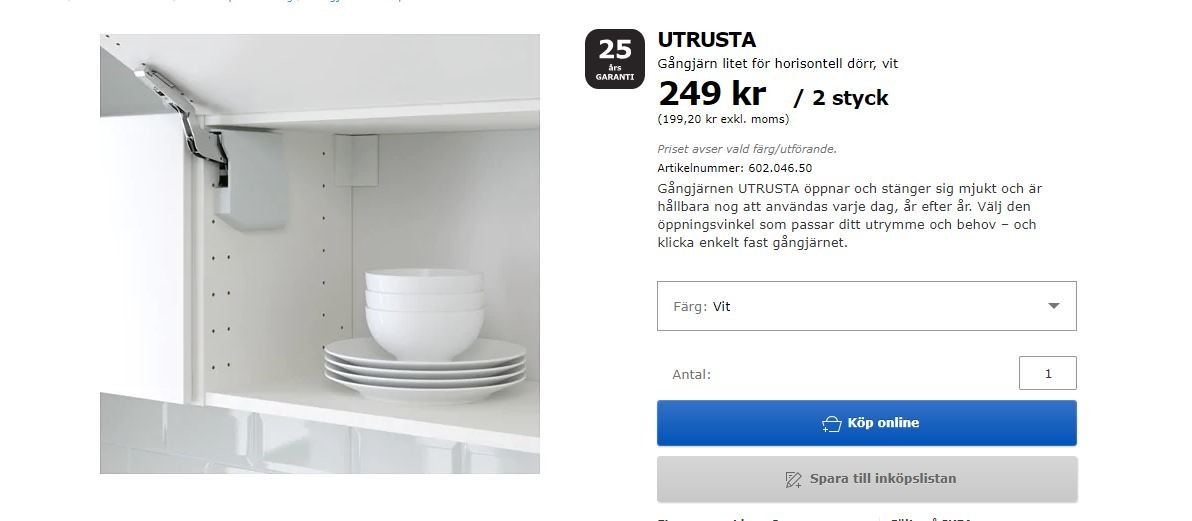

Har tänkt om och gör nog som många andra skulle ha gjort och utgår från befintliga gångjärn och gör en lyftlucka istället.
utgår från ikeas lyftgångärn till utrusta:
https://www.ikea.com/se/sv/catalog/products/60204650/
Är det någon som vet vilket mått man skall använda på luckan (vad kan man utgå från kant etc) till fästet?

Ganska säker på att det är Blum Aventos gångjärn, instruktion finns i PDF filen en bit ner här https://www.blum.com/us/en/products/liftsystems/aventos-hk-s/assembly/
