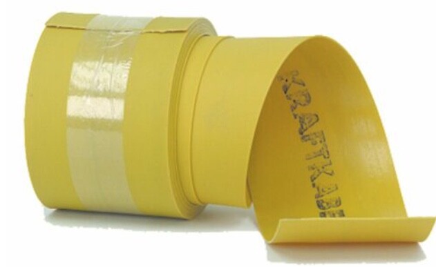

Nu när jag har grejerna framme så tänkte jag att det är bra att göra det på ett mer modernt sätt. Jag har tidigare haft en liten bit av kabeln framme pga annat grävarbete och la då en remsa gul skyddsplast (Pipelife "kabelplank", ca det är ca 1 mm rätt så kraftig plast) och det tänker jag göra nu också men skulle även vilja skydda kabeln då jag inte återfyller med sand utan 0-16 kross. Kabel kommer att korsa ett antal PEM-slangar (gamla och nyligen dragna, vissa med och vissa utan utan isolering) också och det är kanske inte så bra om det ligger något och "gnager" där emellan.

  • Gul skyddsplast för kablar med texten "SPARTHA" liggande nedvikt och rullad.

Den gamla metoden med sand och tegelstenar är faktiskt väldigt bra. Om man gräver och stöter på en rad tegelstenar vet man att de inte ligger så av en slump och att man ska vara försiktig. Sån "kabelplank" är också bra men tegelstenarna skyddar bättre om kabeln ligger ytligt. Kombinationen kanske är bäst.

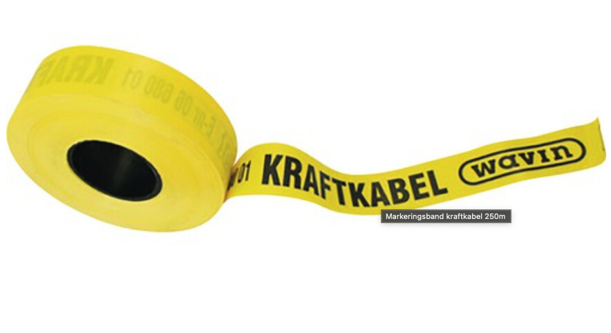

Ja, jag förstår poängen med sand men nu ligger det ett antal slangar korsvis och jag tror det blir svårt att få bra täckning med sand. Tanken jag hade var att skydda kabeln på ett bättre sätt än inget skydd alls, återfylla med vad jag nu har (har inte sand att tillgå i nuläget) och sedan lägga tegelstenar "ungefär" där kabeln går (blir svårt att se överallt då det ska på XPS-isolering över PEM-slangarna och sedan den gula plasten ovanpå tegelstenarna. Lägger nog en remsa av tunn kabelmarkeringsband (alltså sådan som inte skyddar någort utan bara indikerar el under, några decimeter över detta så att eventuell framtida grävare får en tidig varning.
Rulle av gult kabelmarkeringsband med texten "VARNING KRAFTKABEL" för indikation av elkabel i mark.
