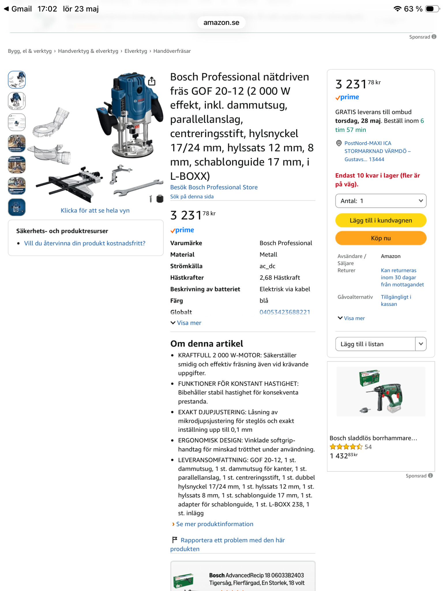

Jag har en grön Bosch 1400 handöverfräs. Den fungerar, men det är ett antal detaljer som irriterar mig:
Är denna bra?
https://duab.se/maskiner-verktyg/elverktyg/frasmaskiner/bosch-handoverfras-gof-20-12
/Magnus
- Krånglig och inexakt microjustering
- Kärvar och är “ryckig” när man trycker ner enheten
- Svårt att se där frässtålet befinner sig när man kör.
- En pålitlig microjustering
- 8 mm stål
- Gärna med sladd
- Bra synlighet över fräsområdet
- Helst inte över 4000 kr 🤔
Är denna bra?
/Magnus
