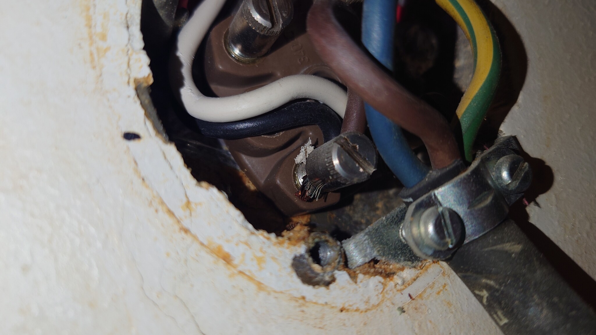

Uppfyller jag Elgigantens villkor för fast installation?
Det är en svart där bakom också, lite svårt att se bara.M merbanan skrev:Ja du, jag ser bara 2st inkommande kablar. Om så är fallet så är spisen endast kopplad på nolla och fas, jag är ytterst tveksam att Elgigantens installatörer kommer röra en sådan koppling.
Kontrollera så att det inte finns en gömd tredje kabel där bakom tillsammans med den vita och röda. Om det inte finns det så är rätt lösning att dra i nya trådar och sätta ett 3-fas uttag.
Verkar vara kopplat ihop enligt följande:
Svart-brun
Vit-blå
Röd-grön/gul
Ja, det stämmer. Kardelerna är de enskilda koppartrådarna i kabeln. Föregående installatör har slarvat med den blå. Men, som sagt, du kan lätt göra det lätta och bara skruva dit dit nya spis på samma sätt..
Det är en del i felgigantens affärsidé att ta betalt av kunder utan att levereraM Magnusrex123 skrev:Hej,
Kanske väldigt basic men forumet brukar vara bra på att svara på frågor!
Har nyligen flyttat in till en ny lägenhet, spisen är väldigt gammal så jag behöver köpa en ny. Jag kan inte el, men den har en 20A säkring och bara en, så jag antar att det betyder en fas.
Tänkte beställa på Elgiganten och de har ju en tjänst för fast installation men läser jag recensioner så är det ju en dyster syn, typ att de inte installerar men man får betala för installationen ändå.
Små pengar kanske men onödigt och slöseri med tid om jag ändå måste ringa en elektriker.
Undrar därför om ni tror att det blir problem att koppla in (se bild) eller om jag måste undersöka något mer än att det är fast installation och en fas.

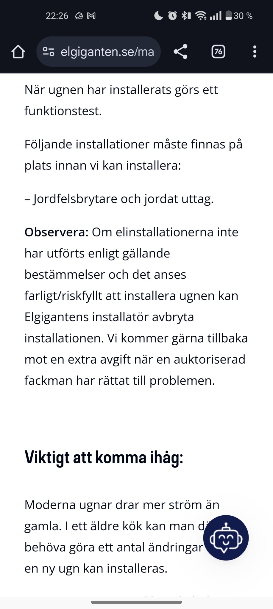

Elgigantens villkor:
[länk]
Främst enligt dessa villkor som tillägg när det är fast.: [länk]
Behöver jag skruva upp skyddet för inkopplingen för att se om jag har en s.k. dragavlastare osv? Behöver det vara uppskruvat när de kommer eller borde jag inte peta så mycket i anslutningen?
Pratade med Elgiganten och de sa att det är inga problem och ville inte ens se hur det såg ut, trots att vi hade ett videosamtal, men jag litar inte nödvändigtvis på deras säljare 😂

Det framgår av villkoret att de gör fasta installationer men flera skriver att det inte fått det inkopplat osv.

Svart, vit, röd inkommandeM merbanan skrev:Ja du, jag ser bara 2st inkommande kablar. Om så är fallet så är spisen endast kopplad på nolla och fas, jag är ytterst tveksam att Elgigantens installatörer kommer röra en sådan koppling.

Risken är att de bedömer den som riskfylld då det är en äldre anslutning, då åker du på en extra avgift vilket kan vara dyrt. Kolla om du hittar någon mindre firma i närheten som kan fixa. Det är rätt enkel installation.M Magnusrex123 skrev:
