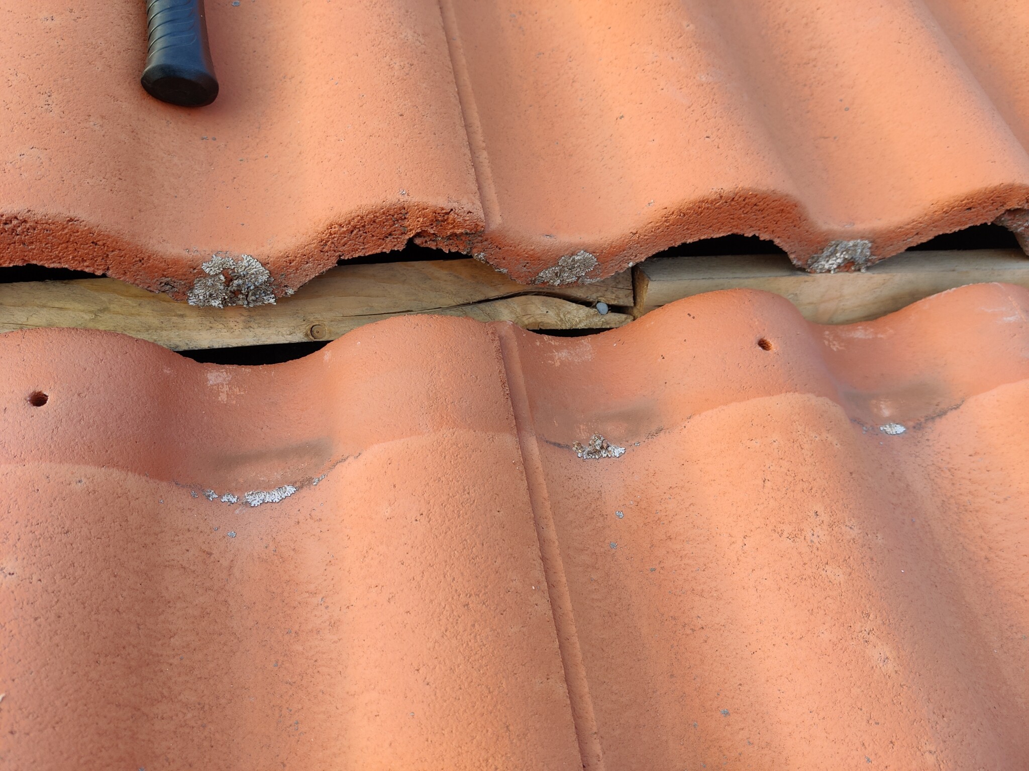

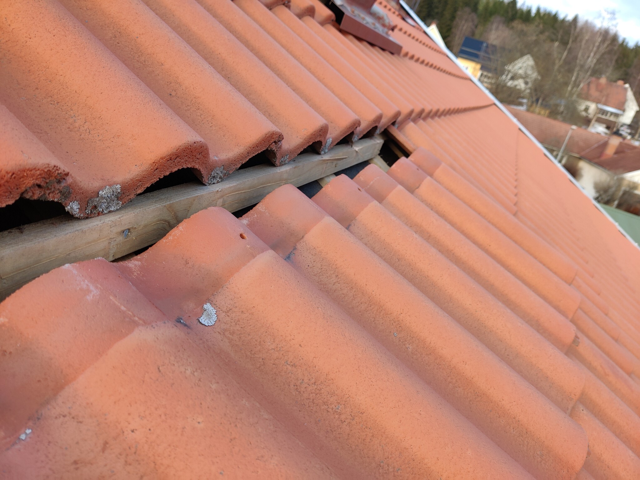

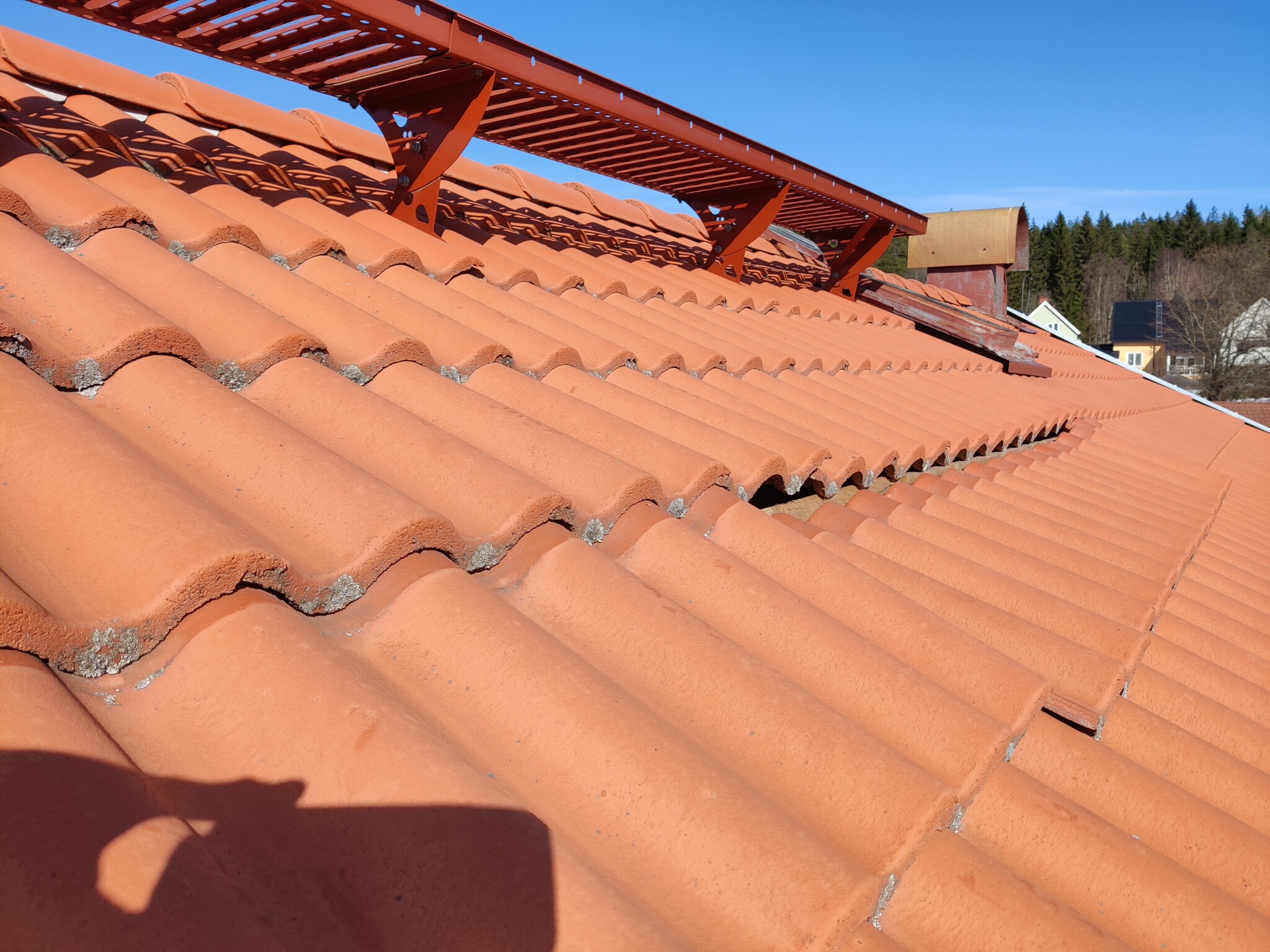

Igår upptäckte jag att det har uppstått en drygt två meter lång glipa mellan två rader betongpannor i mitt tak som byttes hösten 2014. Bärläkten under har fläkts/tryckts upp så att pannorna helt enkelt har glidit av, men pannorna ser oskadda ut (se bilder)
Jag utgår från att det har att göra med krafter som uppstått pga tryck från vinterns snö. Jag bor i Umeå och vi har haft ganska mycket snö i vinter. Ströläkten ser ut att bara vara 10-12 mm hög och bärläkten har dimensionen 23x36 mm.
Är det någon fler som råkat ut för eller sett detta tidigare? Hänger det ihop med något fel i hur taket är byggt?
Jag får ta och byta ut läkten där detta hänt, men det som bekymrar mig lite är om detta är något som kommer att upprepa sig på fler ställen framöver...
