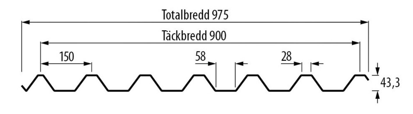

Det är snart dags att lägga plåttak på garaget och då uppstod frågan hur lång bärläkt vi ska sätta.
Vi använder frihängande duk och 45x95 bärläkt.
Tanken är att lägga 13 plåtar på varje sida, då blir den täckande bredden 11,7 meter, vilket känns lagom på en 10,8m lång byggnad. Frågan är nu som sagt hur lång bärläkten ska vara? Räcker 11,7 m eller behöver vi ta till något extra?
Bifogar bild på profilen med mått.
Tack på förhand!
Profilbild med mått på plåttak: totalbredd 975 mm, täckbredd 900 mm, avstånd 150 mm, 58 mm och 28 mm, höjd 43,3 mm.
Så den räcker mellan vindskivorna tänker jag...

Och hur lång ska bärläkten då vara mellan vindskivorna var min fråga.
Vi har ingen råspont utan enbart bärläkt.
Kan tillägga att det handlar om nybyggnation 🙂
Ni måste väl ha bestämt er för hur stort takutsprång ni ska ha och sedan ta till bärläkten lite till och renkapa, typ

13 sheets will give 11.775 not 11.7. You should add a few centimeters for extra space so as not to have to cut the last slabs along their length.
