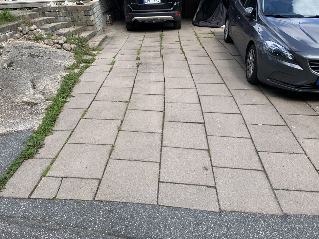

Jag har en uppfart som satt sig och man behöver förmodligen bygga en stödmur i slänten. Har haft några byggare på plats och de håller med, en stödmur är en bra ide. Dock är nivåskillnaden rätt hög, ca 3m så
det blir en rejäl mur. Problemet jag har är att när jag kollade närmare på detta så
ligger i stort sätt hela slänten på grannens tomt. Tomtgränsen går ca 1.5m till höger om min uppfart.
Jag hade en grävare på plats och han sa att det är svårt att gräva så nära mitt hus utan att riskera att det rasar.
För att bygga en stödmur så behöver jag dessutom bygglov vilket kanske kan bli svårt när det är på tomtgränsen? Jag kommer dessutom behöva tillstånd från grannen att köra på hennes tom och dessutom gräva bort slänten.
Några förslag på hur man kan lösa detta lite enklare? :)
Förrådet är på en betongplatta och det verkar ha stått still när lösa plattor på uppfarten rört på sig.
Vad tror ni om att gjuta en stor platta över hela uppfarten? Kommer det hålla? Byggaren var lite tveksam och ville helst bygga en mur...

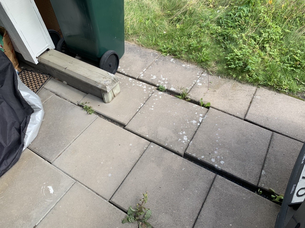

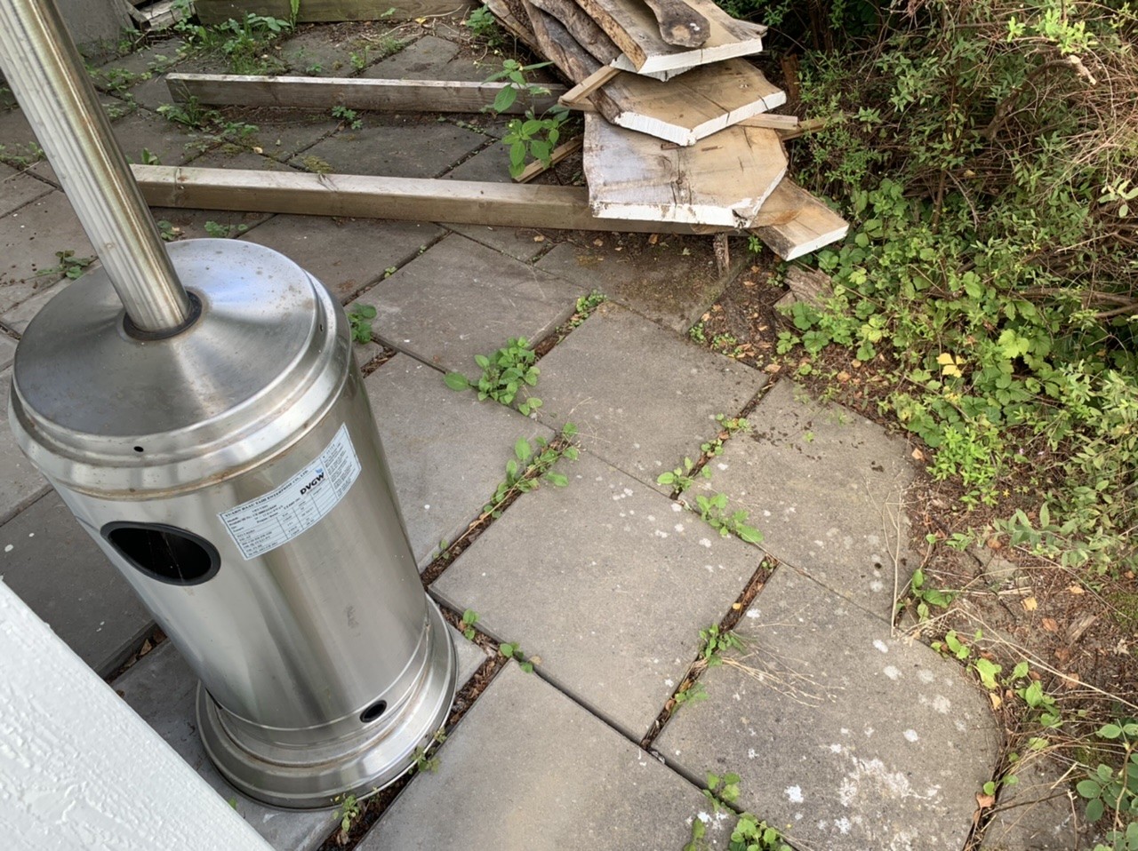

Hår kommer lite fler bilder. Plattorna på uppfarten har flyttat sig lite. Förrådet står på
en platta och verkar stå still. Plattorna bakom förrådet har rört sig rätt mycket utan att man kör bil där.
I slänten kan man se vad jag tror är sprängsten och det ser lite löst ut.
Väggen på kartporten står på en liten betongklack och den har rört sig i sidled med plattorna.
Om en liten stödmur räcker hade det vart fint :)
Försäkringsbolaget skulle skicka ut en besiktningsman också som ska kolla. Får
se vad han säger.

P permagnuso skrev:
Jag flyttade in 2013 och då var det redan gjort. Tror det kan ha vart gjort runt 2010. Kollade i kontraktet vi skrev med säljaren och i upplysningarna har de skrivit att vissa sättningar funnits och att de lagt om plattorna på uppfarten 2012. Så tyvärr kan jag nog inte dra det som dolt fel :(
Dolt fel har jag inte sagt, jag skrev garanti och menade den 10-åriga garantin enligt ABT om det är byggt i en sån entreprenad.

Det kan inte vara så regnvatten från vägen och din övre tomt skyfflar ner översta jordlagret mot grannen. Finns det möjlighet till att dränera för att leda vattnet förbi din garage infart.
Noterar att du har öppet berg från gräsmattan och mot infarten. Förmodligen en hel del vatten som trycker mot slänten.
Edit:
Noterade storleken på stenarna i botten på slänten. Dom ser rätt små ut och förhoppningsvis är det yttre lagret.
För väldigt längesedan fyllde min far ut en sluttande tomt. Stenarna i botten var av storleken 1,5 kubik. Rejäla saker med andra ord. Sen fylldes det på efter hand. Tog ett par år då det behöver sätta sig. Nivåskillnaden var uppskattat fem meter.
Med tanke på din nivåskillnad så tror jag inte dom små stenarna håller emot trycket. Hoppas för din skull att det finns större bumlingar i botten.

Sättningarna vid trappan beror nog på att det är för dåligt grundarbete, vilket är vanligt när man bygger på sprängsten som ligger på hälleberget, sanden mellan sprängstenen rinner helt enkelt bort med åren. En mur av L-stöd kan kanske, kanske ha viss effekt, men annars är det nog att lägga om regelbundet eller bygga med något som inte är så känsligt för att sanden dräneras bort. Hela vår gata får regelbundet potthål pga den här effekten, men det går inte att göra någon permanent åtgärd.
