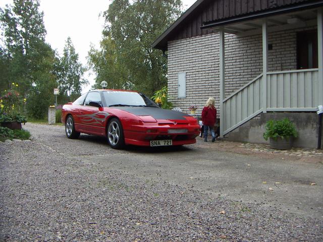

Där jag är uppvuxen var det en betongplatta framför enkelgaraget, Bra för uteprojekt sommartid, då garaget var rätt litet. Plattan är rätt grovt gjuten alt har man strösslat ut småsten i ytan för den ser inte ut som en vanlig platta. Har hållt sig i drygt 40 år iaf.
Golvbrunn mitt på plattan.
Här ser man att övergången mellan grus o platta är ett litet bekymmer, Men morsan gillar o sopa o hålla ordning, Men det var ständigt liv när man var liten o sladdade runt med cykeln.
Fick leta en stund bland alla gamla bilder men jag hittade en som egentligen var på en gammal synd, men man ser plattan-grusgången.
