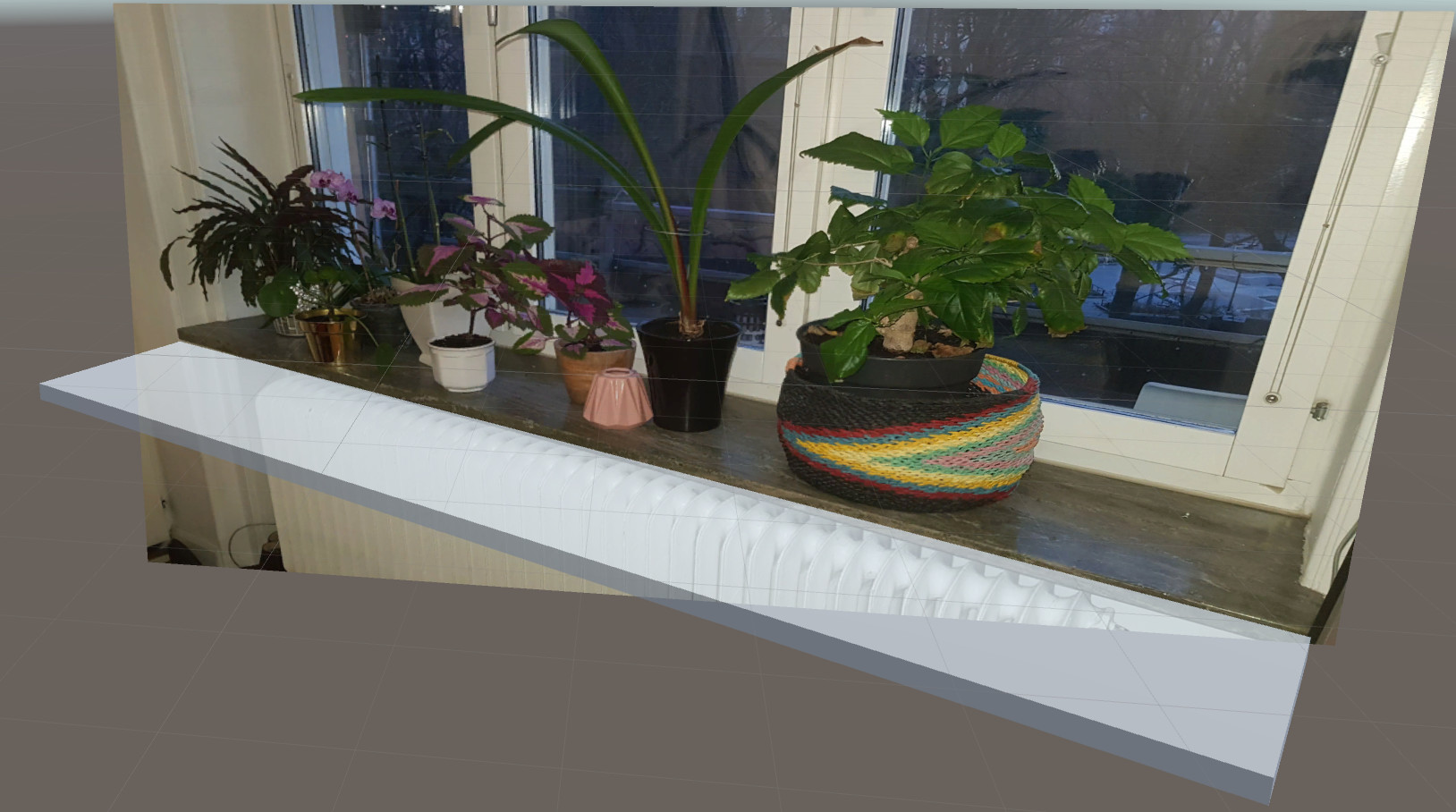

Jag skulle vilja montera en uppfällbar arbetsbänk på min fönsterbräda så att jag relativt enkelt kan vid behov konvertera den till en lite större arbets-/pyssel-/tinkeringbänk/skrivbord!

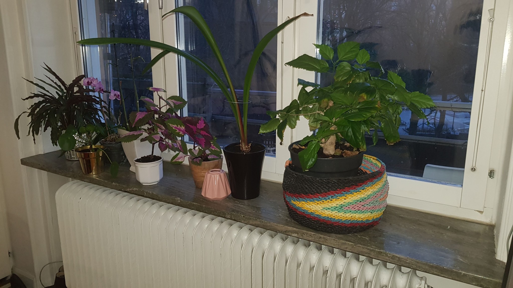

Jag har en ganska stor fönsterbräda, ungefär 2m bred, 30cm djup och 28mm tjock. Den är av något slags stenmaterial, så här ser det ut:
Det jag tänker mig är något typ så här, i uppfällt läge:
.. och så här i nedfällt läge:
Jag har några konstruktionsfunderingar..

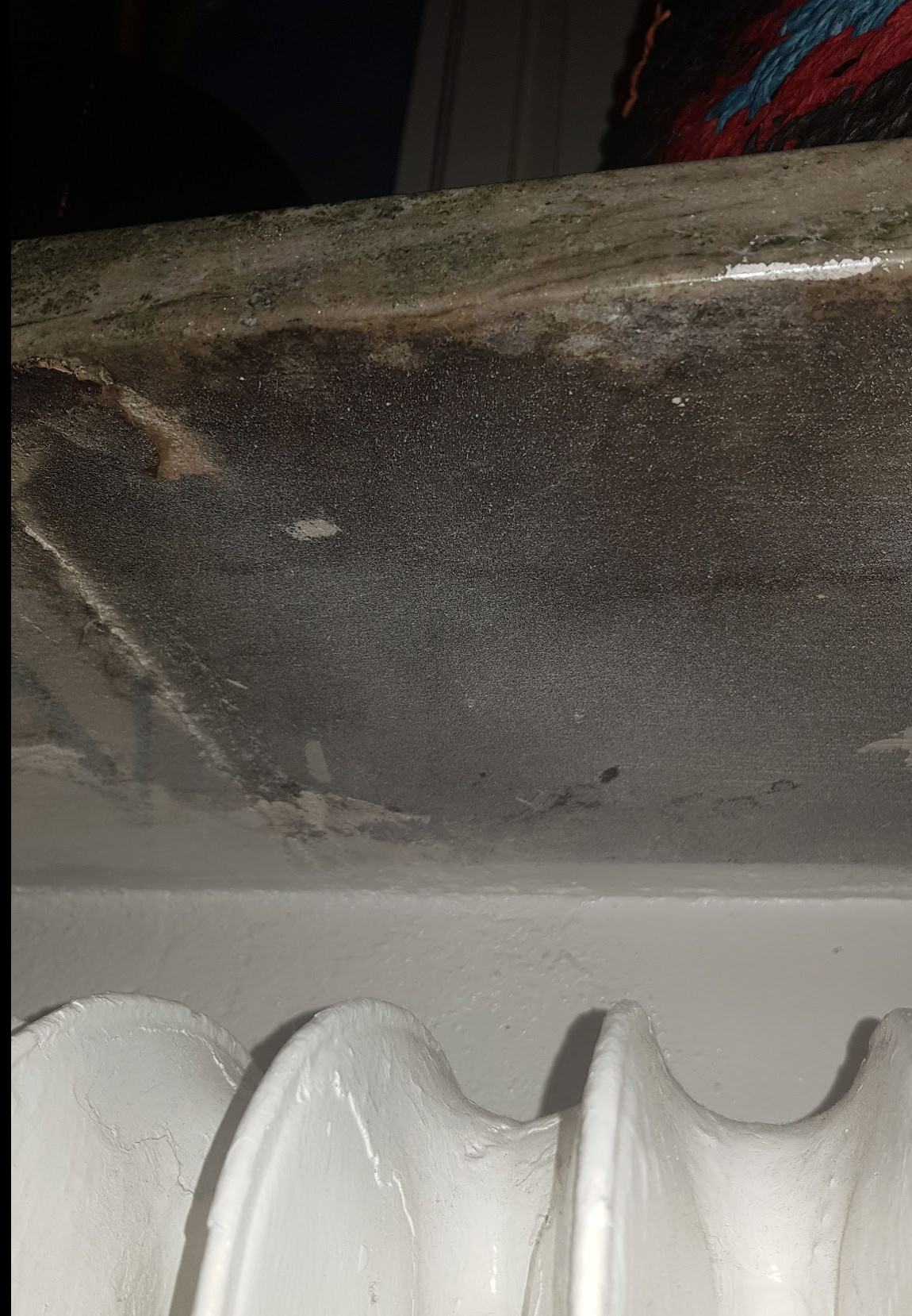

1. Material fönsterbräda. Jag är lite osäker på vilket material fönsterbrädan är, vad tror ni? Jag läste mig till att de ofta kan vara någon slags kalksten, den ser ut så här underifrån:
2. Montering. Kanske lite beroende på vad svaret på första frågan, vad tror ni är en lämplig monteringsstrategi? Borra/skruva fast gångjärn underifrån i stenskivan samt arbetsskivan? Monteringslim?

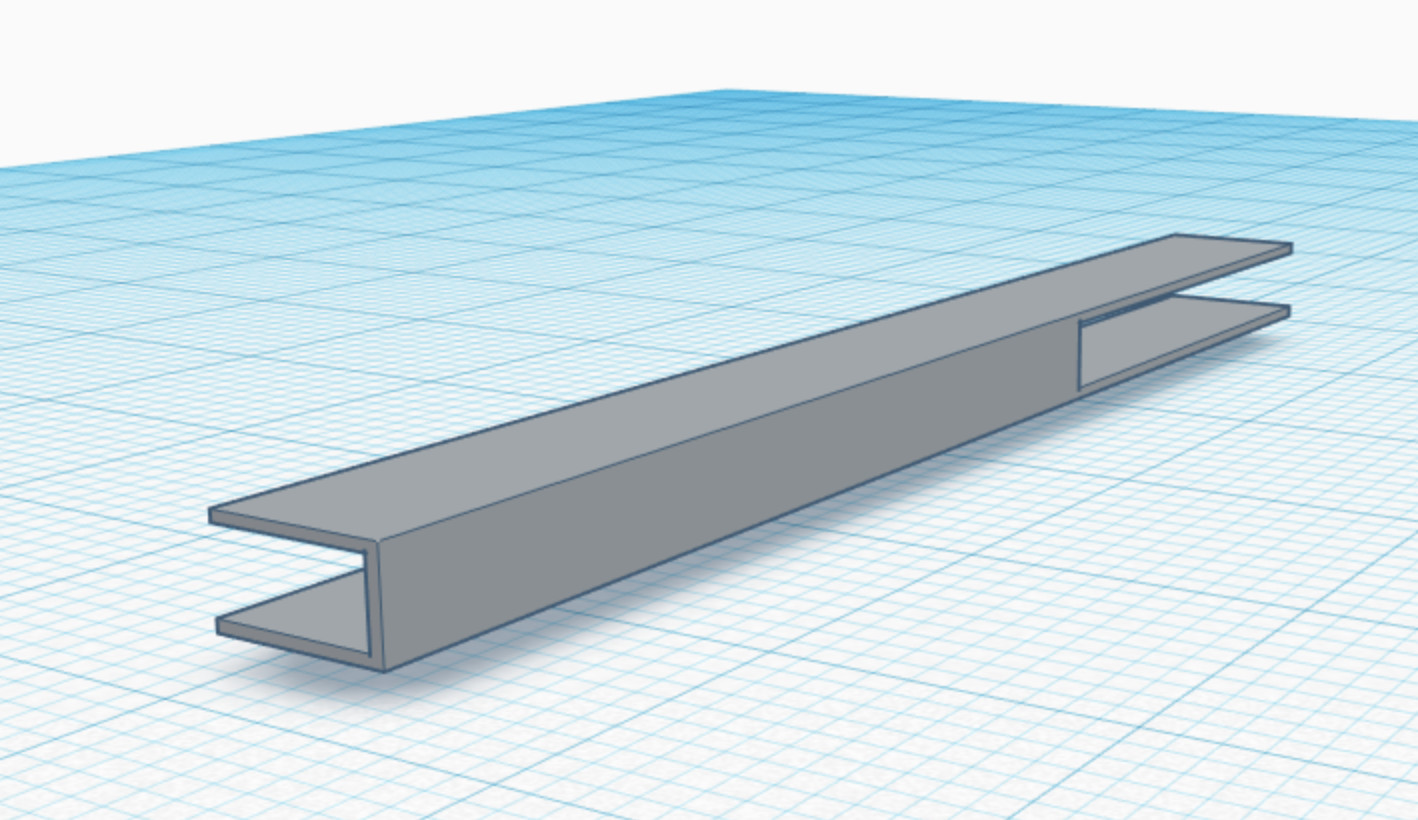

3. Stabilitet. Jag tänker att någon slags U-profil skulle kunna vara en liten hjälp för stabiliteten, jag tänker mig att man trär på något typ sånt här på vardera sida vid användning.
Jag behöver inte kunna stå och hoppa på den, men lite tyngd bör den palla! Fönsterbrädan själv är infälld in i väggen och känns väldigt stabil (jag kan ha dansat på den vid tillfälle

Tänk på att en sådan skiva i nedfällt läge minskar luftcirkulation runt elementet som därför kommer bli mindre effektivt.

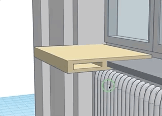

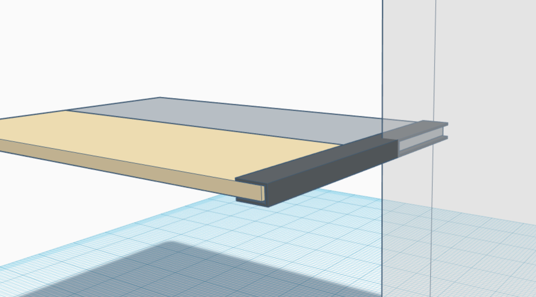

Jag har skissat lite på andra lösningar som inte bör påverka elementets effekt - här den absolut enklaste designen, en trä-på läpp, helt utan inverkan på fönsterbrädan:
Tänker att jag skulle kunna göra den i 3 separata delar, för enkel undangömning under sängen..

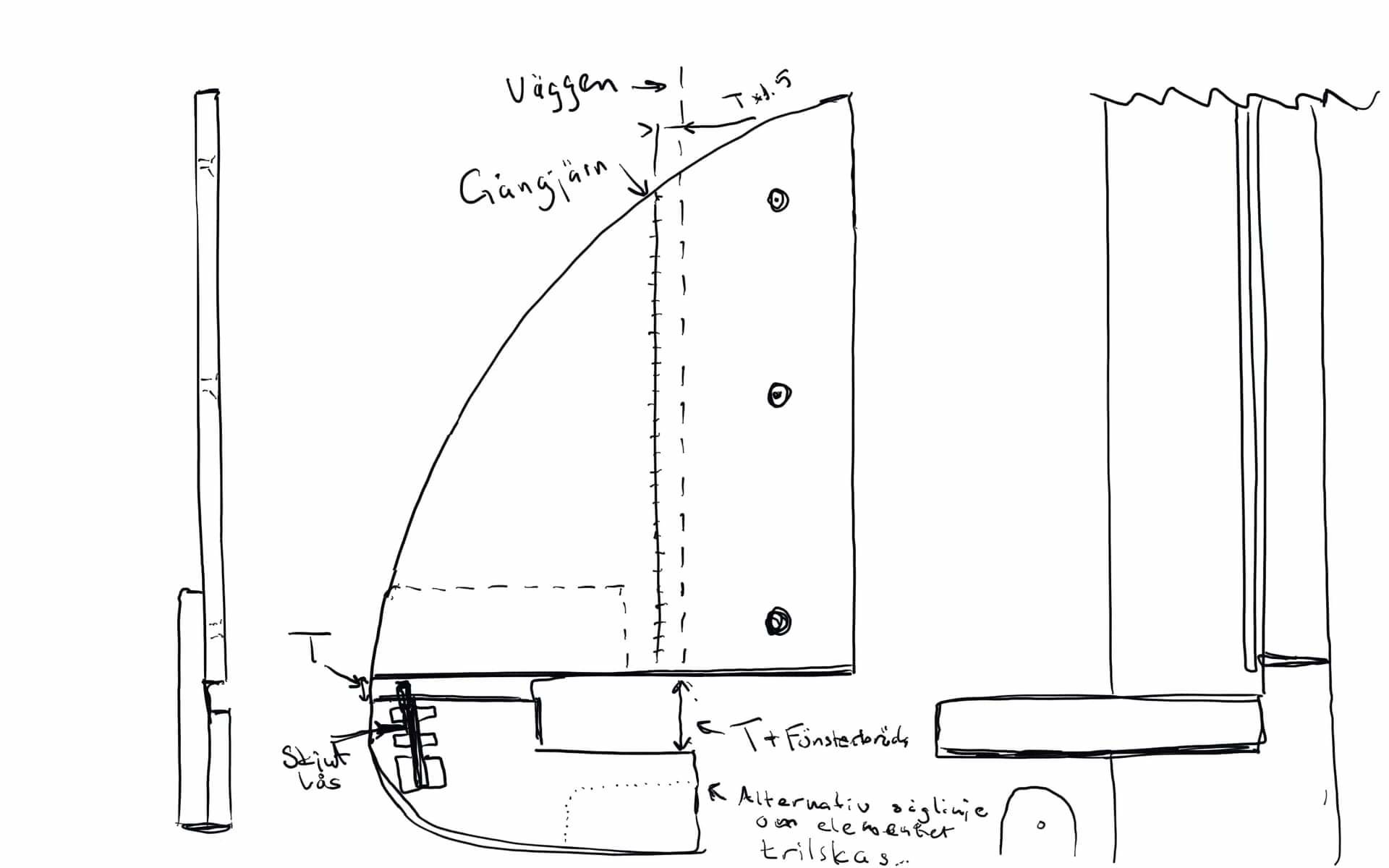

Kan fota en enkel variant av fällbara ben på onsdag när jag är hemma
Om extraskivan inte blir alltför tung behöver du inte dela den i så många bitar (ev extra stöd under originalbrädan). Det viktigaste är att den inte alltid sitter uppe pga värmecirkulationen. Det blir ändå väldigt lite extra yta som tillkommer. Jag har gjort en 60cm förlängning till mitt (jätte)stora arbetsbord med extra (hopfällbara) benpar - om du ändå ska ha omaket att plocka av och förvara skivan.

Bästa lösningen jag hittade är att utnyttja sidorna på fönstret.
Genom att sätta dit en bit plyfa på vardera sidan så kan du komma undan med att göra 4-6 hål totalt i väggen. Lägger du till ett skjutlås på vardera sidan neråt (eller uppåt) i skivan så sitter skivan och gavlarna fast i varann. Tycker du att det sticker ut för mycket finns det gångjärn. (en fördel med gångjärn är att man kan montera dit en förlängningskabel och fortfarande öppna fönstret) Men för att det ska bli någorlunda bra storlek så bör den lösa skivan vara 40 cm djup utöver fönsterbrädans djup för annars slår du i knäna alldeles för mycket. Kör du på hel arbetsskiva så sätt in en list undertill i framkant gör att minska sviktet. Kör du med tredelat så kan du ta en U-profil exempelvis i framkant som de ligger i.
Tänk på att detta inte är optimalt för tunga grejer då det saknar ben som sagt...

Ser ut som att fönsterbrädan är gjord i kolmårdsmarmor.
I övrigt inga förslag på hur du ska göra, men materialet undrade du ju också över!

Om du sätter fällbara konsoler på sidorna av elementet, men inte har skivan fastsatt i dem - kanske bara en smal träribba på varje konsol som du kan fästa skivan i när den används (och annars kan den typ ligga under sängen)?

"Kör du med tredelat så kan du ta en U-profil exempelvis i framkant som de ligger i." - här hänger jag inte riktigt med?
Jag lutar mer och mer mot läpp-lösningen, det känns relativt enkelt att få till, har möjligheten att döljas helt (till skillnad från att hänga framför elementet, eller med någon avancerad lösning döljas under stenskivan) och dessutom helt utan någon borrning i varken vägg eller skiva och inte heller någon montering av konsoller eller dylikt.

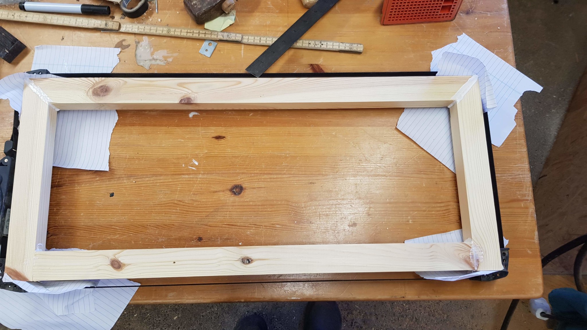

Hej igen!

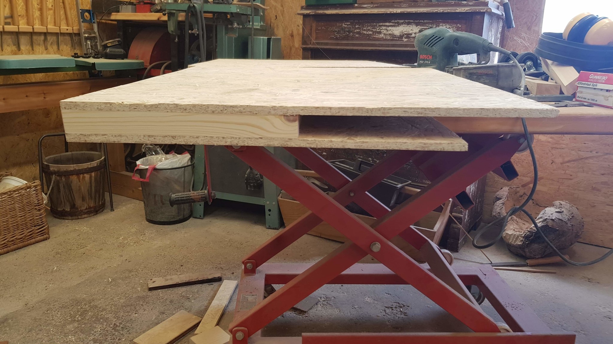

Jag beslutade mig till slut för trä-på-lösningen och tog mig äntligen tid att greja lite! Tänkte att jag ska sluta cirkeln där jag började och posta lite bilder på hur det gick:

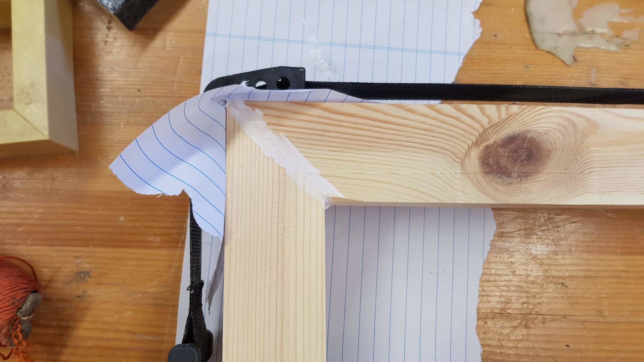

Hyvlade till mig några reglar, sågade till och limmade ihop till en ram.
Ville att de hörn som syns inte skulle ha någon synlig skarv, så sågade och fogade i 45º.

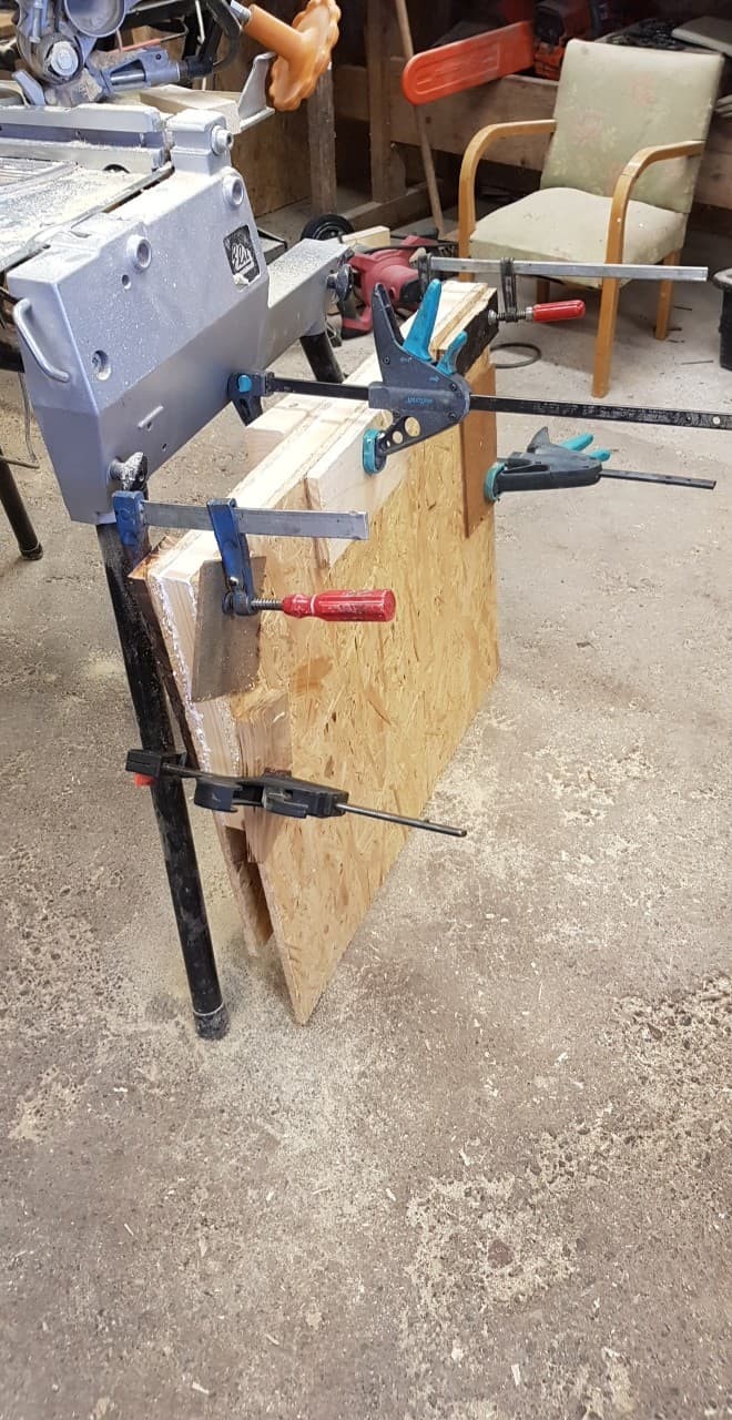

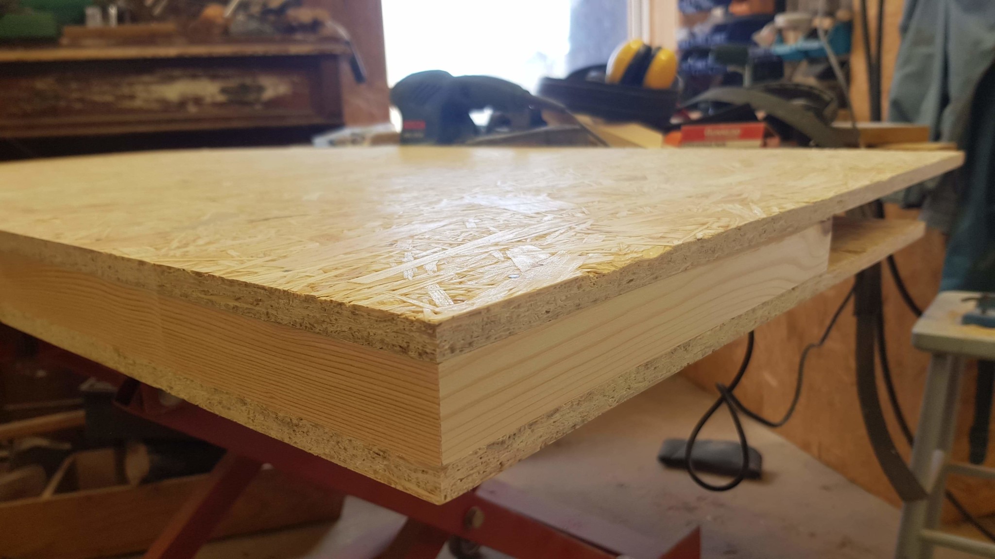

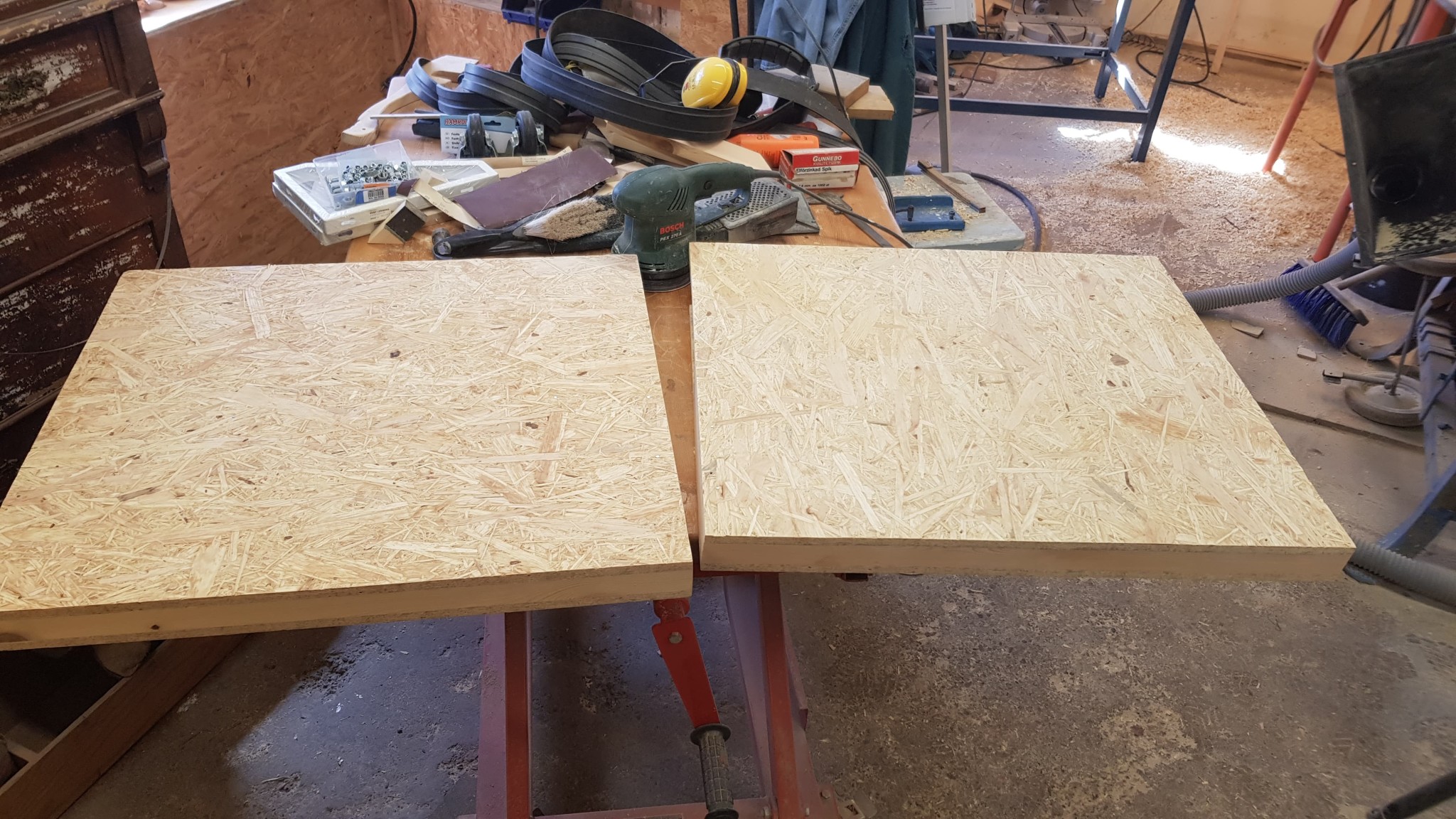

Limmade och spikade OSB skivor på ramen.
Gjorde två stycken för enklare förvaring och för lite mer flexibilitet.

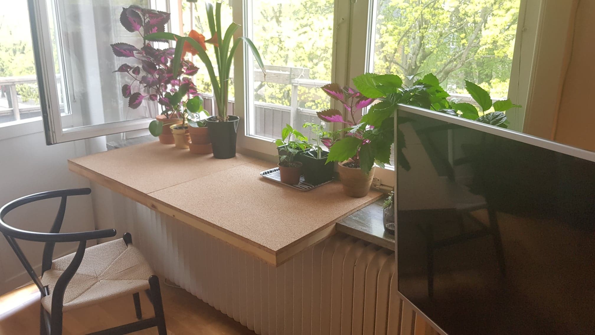

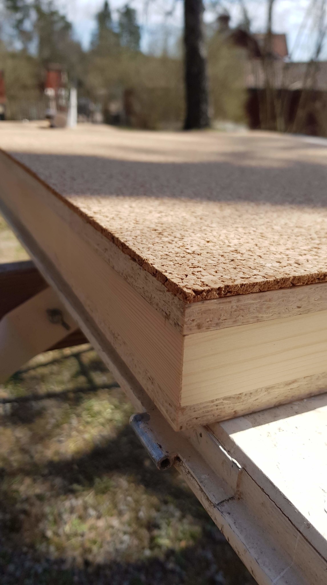

Limmade på en korkmatta för lite trevligare yta.
Tada!
Rent strukturellt känns det även stabilt. Fönsterbrädan är aningen högre än ett vanligt skrivbord, men med en kudde på stolen blir det en tillräckligt bekväm arbetsställning - och som en bonus passar det bra att stå att jobba vid det också! Var lite rädd för att jag skulle slå i knäna i elementet även om jag måttat ordentligt, men där blev det inga problem heller
Tack igen för input innan projektets start!

Det ser ju inte helt oanvändbart ut.
Nu när det är färdigt så hoppas jag att det uppfyller behoven på ett bra sätt. Skulle de fungera i dina andra fönster? Verkar ypperligt att ställa kaffe, chips, frukost, tidningar och dricka på för vidare transport genom fönstret till balkongen...
Och om det känns som om det är ostabilt är det bara att dra in en skruvögla eller fyra i fönsterkarmen och korresponderande hål i arbetsytan för en säkring. Har du någon fiffig lösning för att få borden att inte röra sig mot varandra?
