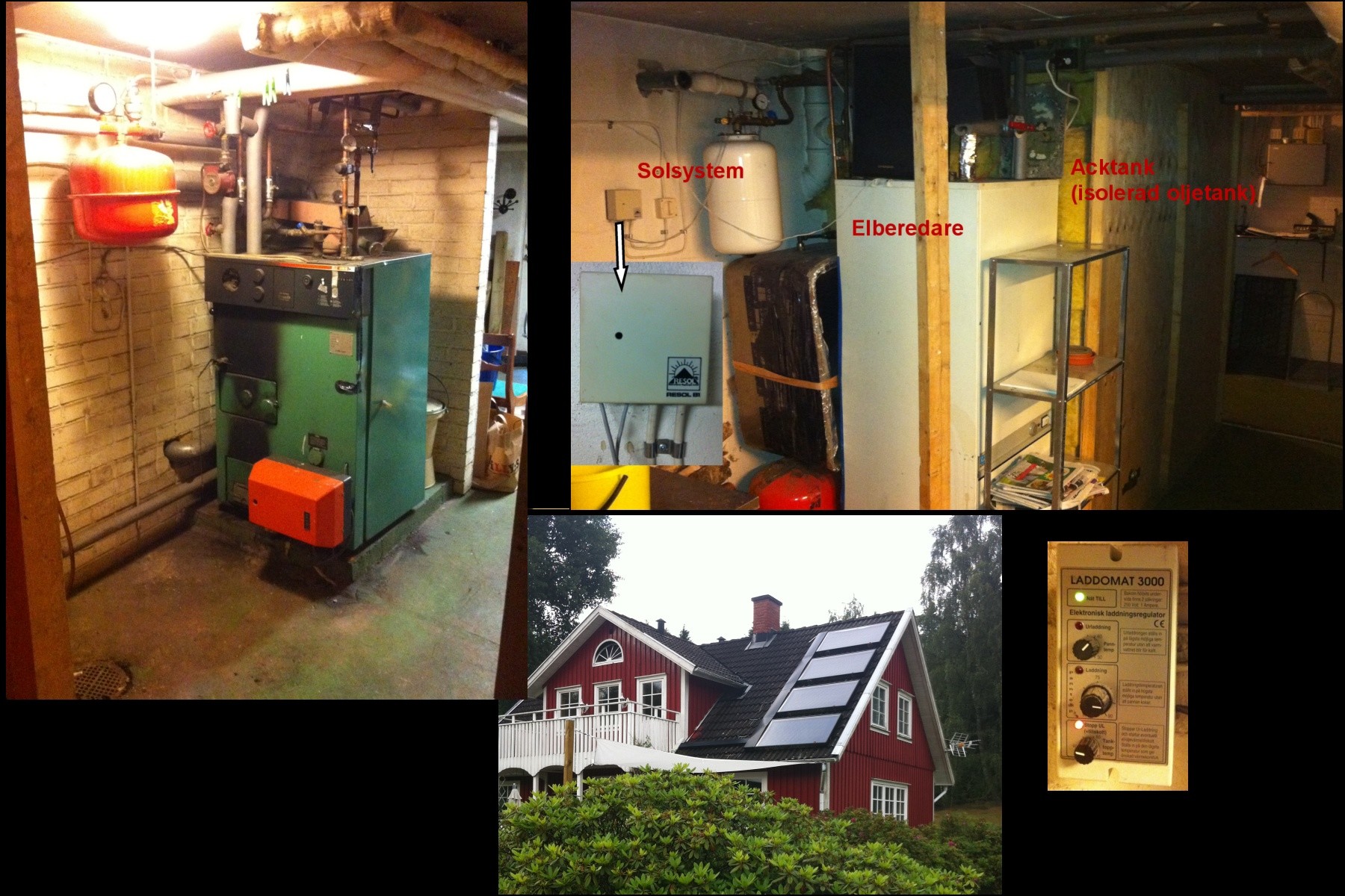

För ett år sedan köpte jag ett hus med ett vedpanne- och solsystem. Pannan är en 35 år gammal CTC 265 olje/vedpanna med mikroskopiskt vedmagasin och effekt
Systemet fungerade förra vintern men nu är det dags för en större uppgradering (trött på att fylla på ved 30 gånger för att värma 3000 liter...). Jag kan ganska lite om detta område och skulle vilja få hjälp med att designa ett modernt och läckert vedsystem!
Nuvarande system består av följande:
- CTC 265 ved-panna (med inbyggd varmvattenberedare)
- Laddomat
- Ackumulatortank 3000 liter från ombyggd oljetank (inga varmvattenslingor)
- Solpaneler för varmvatten (kopplad till elberedaren)
- Elberedare 275 liter, 6 kW
Ackumulatortank, laddomat, solpaneler med tillhörande elberedare vill jag gärna återanvända (om det inte finns något som starkt talar emot det).
Huset är från 1980 (välisolerat) och är i två plan om 165 kvm + 100 kvm källare
Jag vill kunna värma huset med el om jag åker bort en vecka på vintern...
Vad ska jag satsa på för vedpanna? Gissar att en TVA blir nödvändig/bra att ha?
Hur ska jag bäst koppla ihop grejjerna så jag får ut så mycket bekvämlighet och nytta som möjligt?
Vilka andra coola grejjer finns det på marknaden som jag skulle kunna koppla in som skulle förgylla systemet lite :up:
Hoppas någon med erfarenhet och kunnande kan ge lite tips och idéer!
-Andreas

När det gäller panna så behöver jag kanske inte den med allra högst verkningsgrad då jag har gratis tillgång till ved (har förstått att de med högst verkningsgrad kostar avsevärt mer). Dock vill jag ha en med lagom/hög effekt och stort vedmagasin.
Pannrummet är ganska stort & solpanelerna vet jag inte exakt hur stor yta de har - se bifogad bild då de kanske bättre förklarar mitt system och förutsättningar än vad jag klarar
vad har du för ekonomi? alltså vad får projektet kosta. här har du en bra panna som passar bra till din 3kubikare..
http://www.rinkabyror.se/artikel/perifal-solo-innova-30kw/?select=true
du bör nog ha ett större tryckkärl me, de du har ser inte ut att va större än ca 20 liter. du bör nog ha ett på runt 300L
Ju lägre kostnad desto bättre naturligtvis men jag vill också ha ett någorlunda bra system - om projektet hamnar på 75 000 inklusive installation är det nog ok. Närmare 50 000 är ju inte fel men jag gissar att det kan bli svårt; börjar det närma sig 100 000 är det inte riktigt lika skoj.
