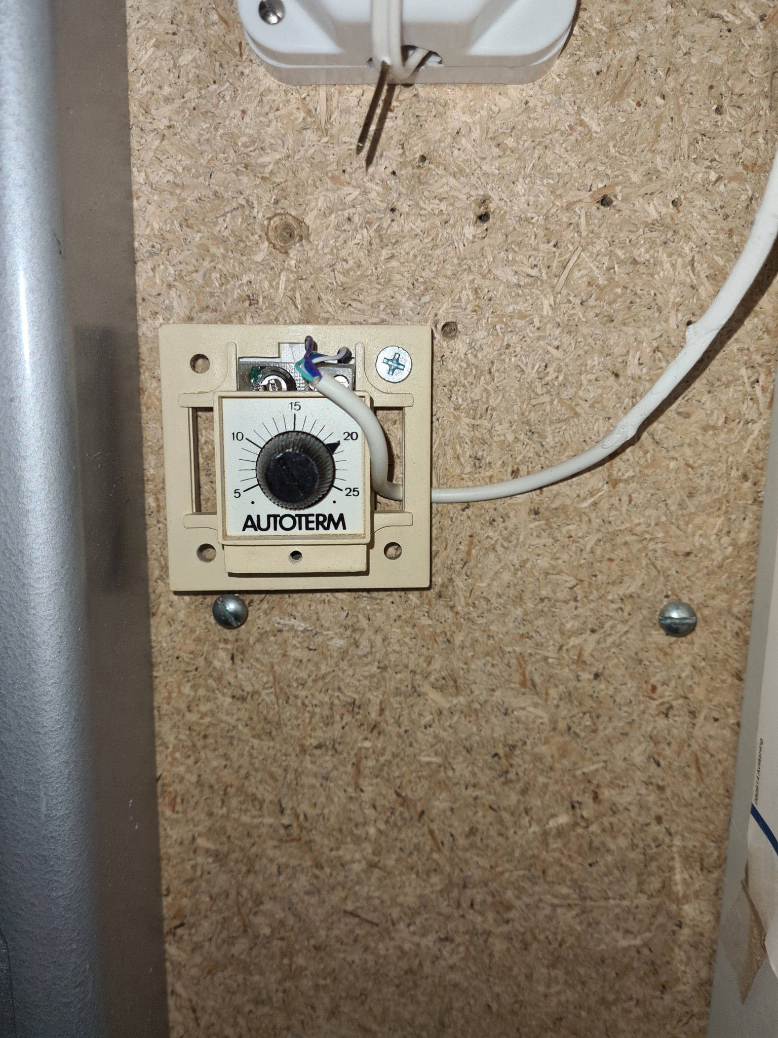

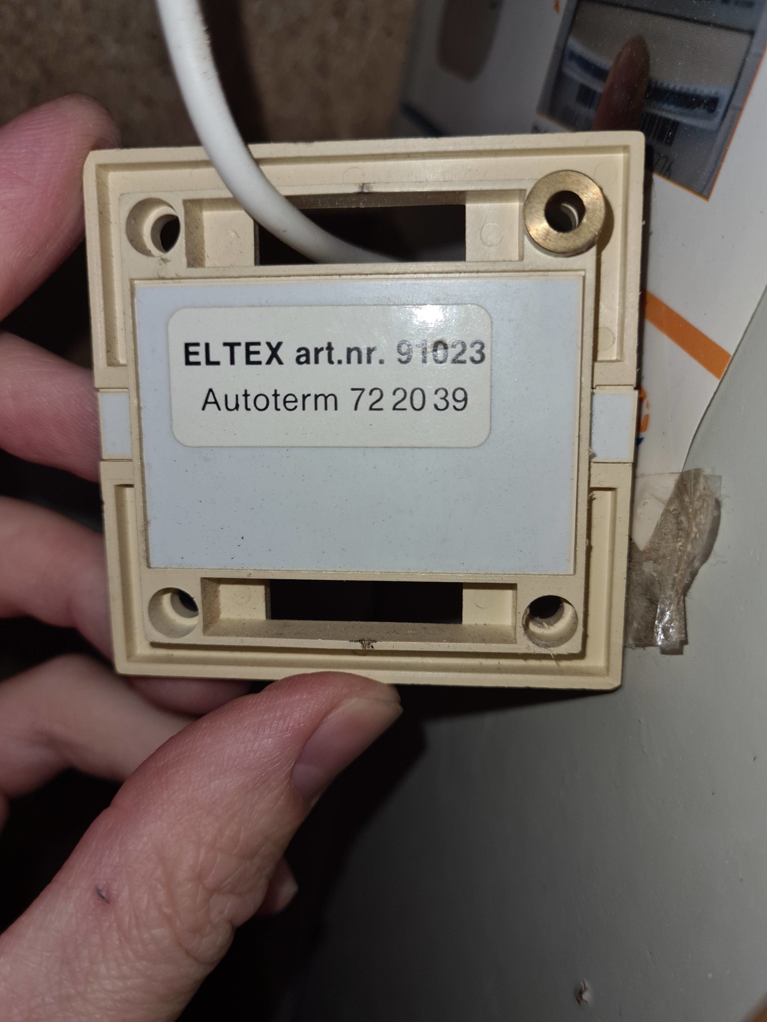

Har en gammal inomhusgivare för VP, och har nu renoverat upp hallen där denna sitter, men känns rätt ful i den nya hallen.
Finns det nyare varianter man kan uppdatera till? Försökt googla men hittar inget

Verkar vara en resistansgivare,
https://500120.com/wp-content/uploads/2015/02/Autoterm-C-200.pdf
se sista sidan.
se sista sidan.
Jag tycker det är ut som en vridpotentiometer, alltså ett variabelt motstånd. Lossa trådarna från skruvplintarna och mät på samma ställe med en multimeter medan du vrider på vredet. När du vet omfånget är det bara att börja leta.

Ja, den innehåller bl.a. en trimpotentiometer, en potentiometer för inställning av börvärde samt en temperaturgivare (tex PT1000) för registrering av ärvärde.zarkov skrev:
Det totala motståndet, när aktuellt ärvärde är samma som inställt börvärde, är 5450 Ohm, samt för varje grad som avviker så ändras motståndet med 100 Ohm.
Allt enligt manualen jag hänvisade till tidigare.
Edit: Pannan/värmepumpen vill ha 5450 Ohm på ingången för innegivaren för att hålla aktuell framledning. Om det blir kallare i rummet än vad som är inställt så kommer motståndet att öka. Om det blir varmare i rummet än vad som är inställt så kommer motståndet att minska.
Edit2: När motståndet ökar så kommer framledningstemperaturen att öka. När motståndet minskar så kommer framledningstemperaturen att minska.
Tack för alla svar och erat engagemang
För en som är novis och inte så hundra på det här med mätningar..
Tror ni det går att hitta någon återförsäljare som kan detta eller ere bara att gilla läget med det osmakliga vredet tills dess att man pungar ut en ny panna?
Pannan är ju rätt gammal och bör bytas inom snar framtid men är nog något år bort
Den där värmepumpen lära vara i närheten av 20 år gammal, så det är nog bara att leva med det och fundera på en ersättare. Det är ju närmare ett års leveranstid på nya värmepumpar idag, så det kanske kan vara idé att planera in ett byte innan den havererar?
