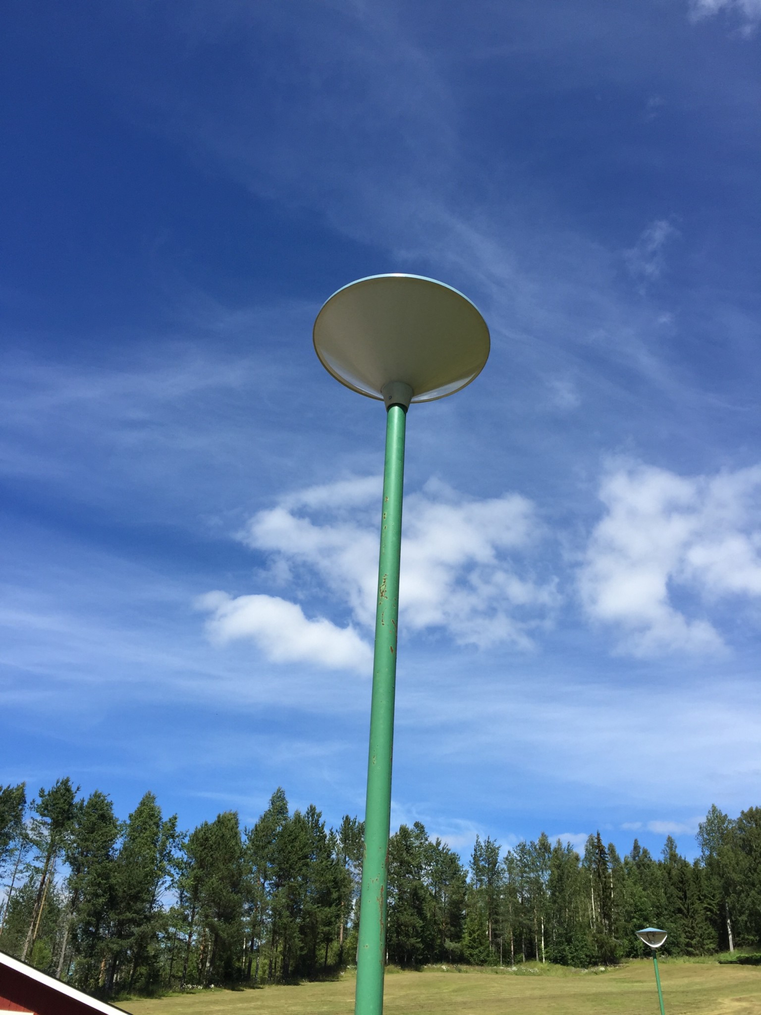

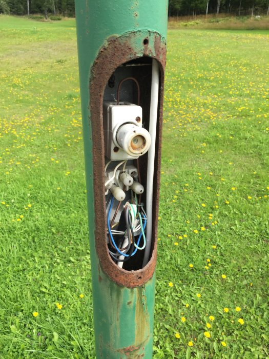

Hej, har tre såna här stolpar som lever sitt eget liv just nu. Tänds bara ibland osv.
Just nu sitter den gamla typen av lampor i dem men förre husägaren lämnade kvar ett gäng nya lågenergilampor.
Ska jag bara byta lampor och koppla ur reaktorn? Klarar man det själv?
Går det att byta armaturerna mot något som är snyggare och bättre? De här känns inte så snygga vid en villa.
Vad skulle ni ha gjort?

Fråga 1 är: vill ni ha dessa stolpar och ljusarmarturer?
I så fall kan ni bara byta ljuskällor - eller konvertera till modernare ljuskällor vilket troligen är mycket dyrare.
Tala om för expertisen här vilka ljuskällor som finns i armaturerna.
Vill ni ha helt nya stolpar? Då är möjligheterna och priserna oändliga.

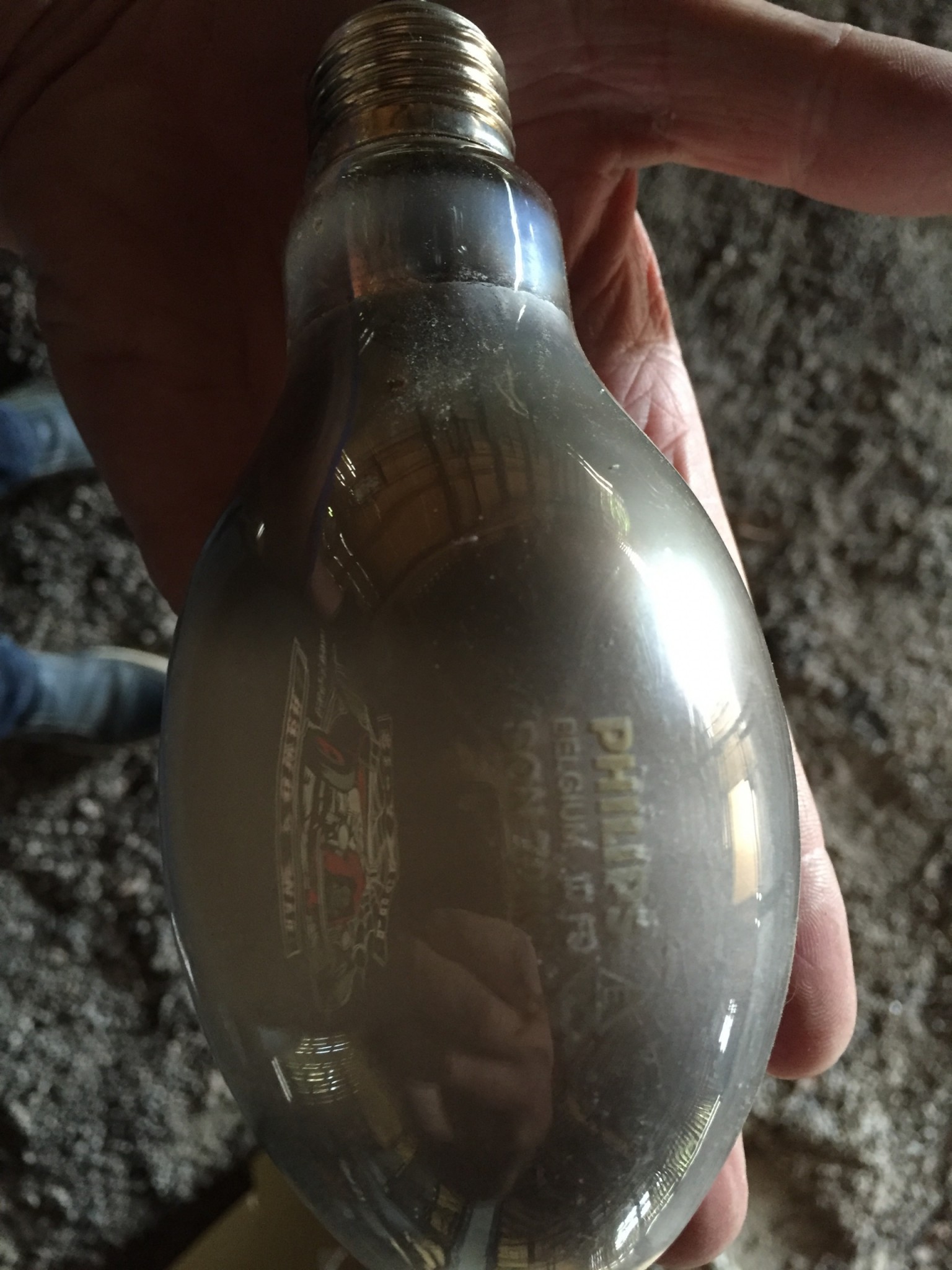

Det är kvicksilverlampor som sitter där nu om jag fattat rätt. Med E27-sockel. Som jag förstått bör man koppla ur reaktorn om man sätter i nya lågenergilampor?
Stolparna får helst sitta kvar men man kanske kan byta själva armaturen till något snyggare? Är det standardmått på sånt här?

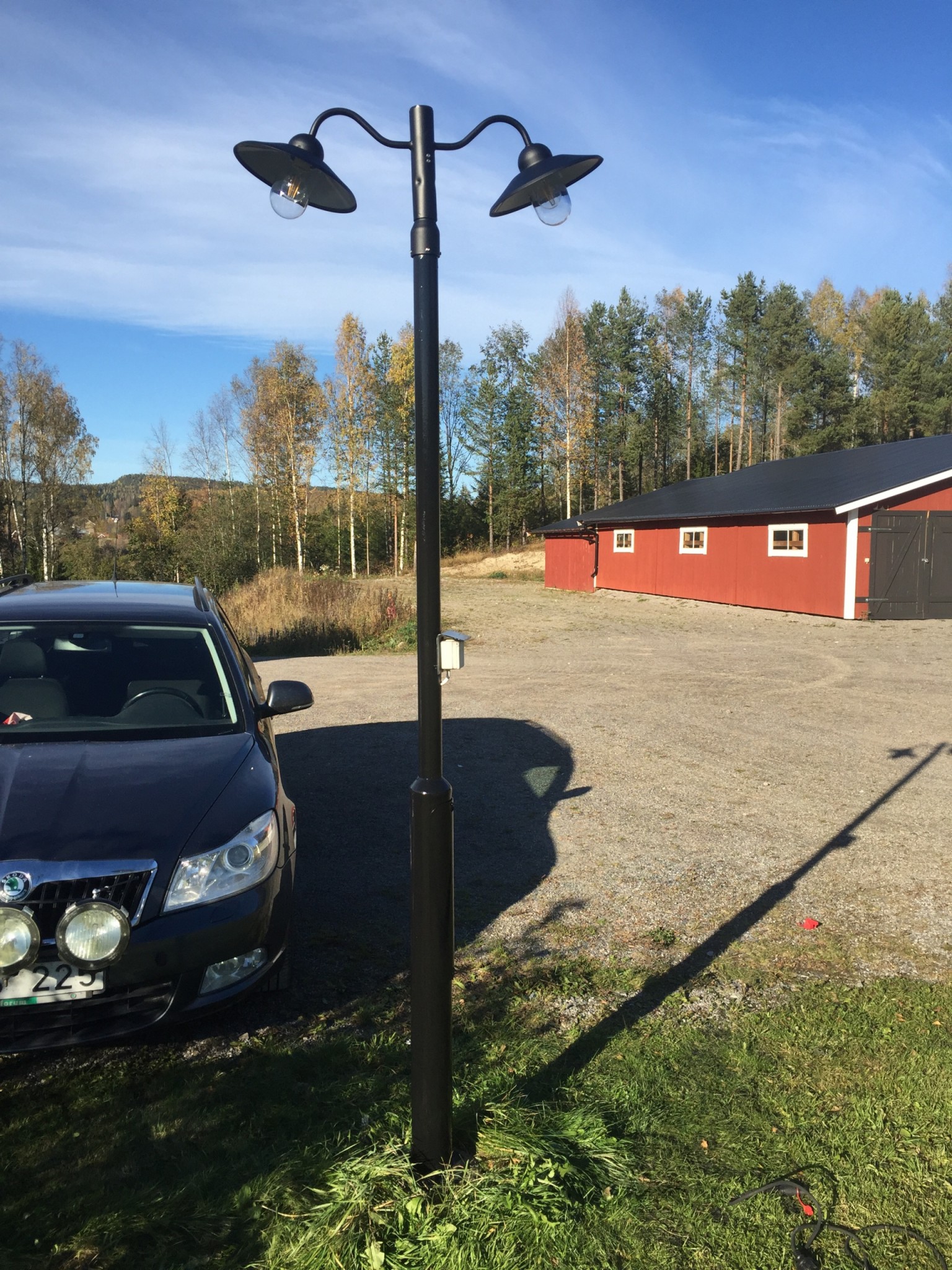

Jag borde väl kanske visa hur det blev. Nån lär säkert sparka bakut också... "herregud, sätta sågen i fina stolpar..."
Det här passar bättre efter våra behov. Sedan blev inte skillnaden jättestor då de ursprungliga lamporna var rätt trötta.
Jag kompletterade med två lyktor på garaget också så det istället lyser från två håll.
3x70 watt blev 8x6watt istället.
