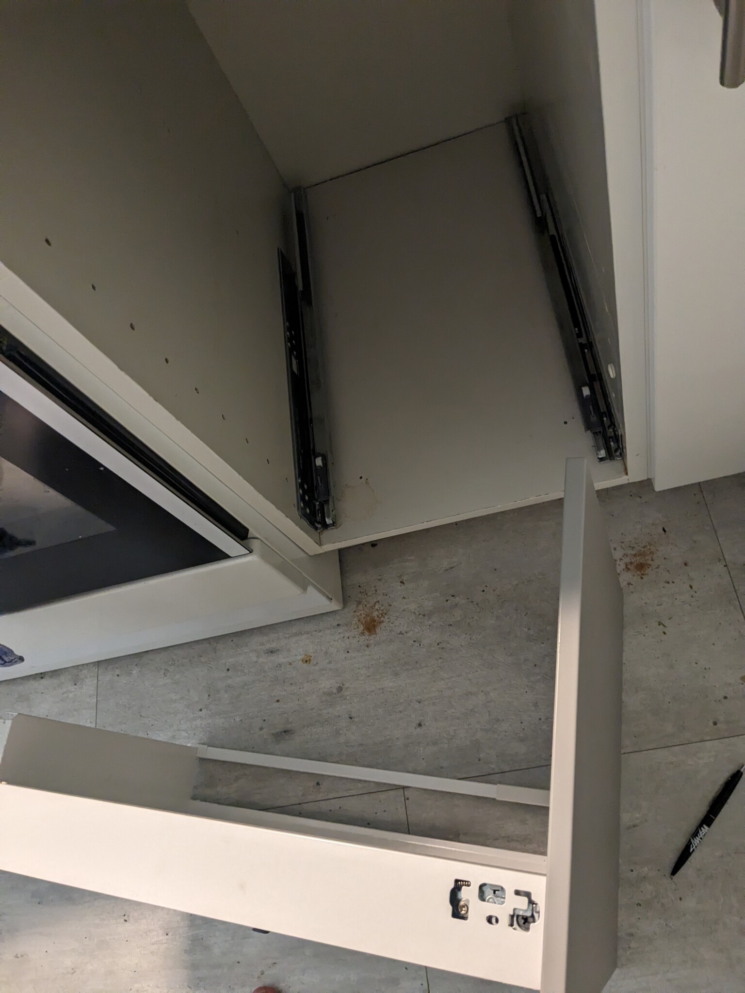

Sådär. Nu har jag ett gäng utdragslådor i olika storlekar hemma. Började med att montera en utdragslåda längst ner i ett 40x60 skåp. När bärskenorna var på plats och lådan byggd så var de väldigt trögt att få in lådan, gick segt och avslutade med en duns in i skåpet :(
Jag gissar att mina stommar är någon millimeter för lite breda.
Har någon en tanke vad jag kan göra? Jag funderade på att slipa ner/fine:a bort någon millimeter på var sida för att göra "stommen bredare" just där skenorna ska sitta.
Försökte också leta på Ikeas hemsida om lådorna (Maximera), om det finns något sätt att justera utdragsskenorna i sidled men ingen lycka än. Är så besviken :/

Nu har du kanske bestämt dig för lådor, men det går att ha kvar luckorna om man tar bort hyllplan och sätter in trådkorgar. Finns hos Ikea och även hos Epoq (Elgiganten).
Ja jag har något liknande men de ramlar mest igenom saker och när de inte går på hjul så är de tröga att få ut de med.
Inne på att slipa ner där skenan ska sitta, även om de är ett himla jobb för lite lådor 😒
