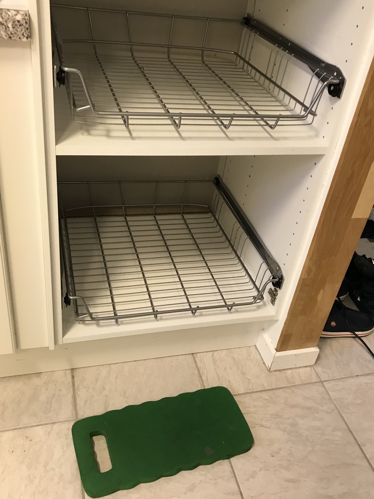

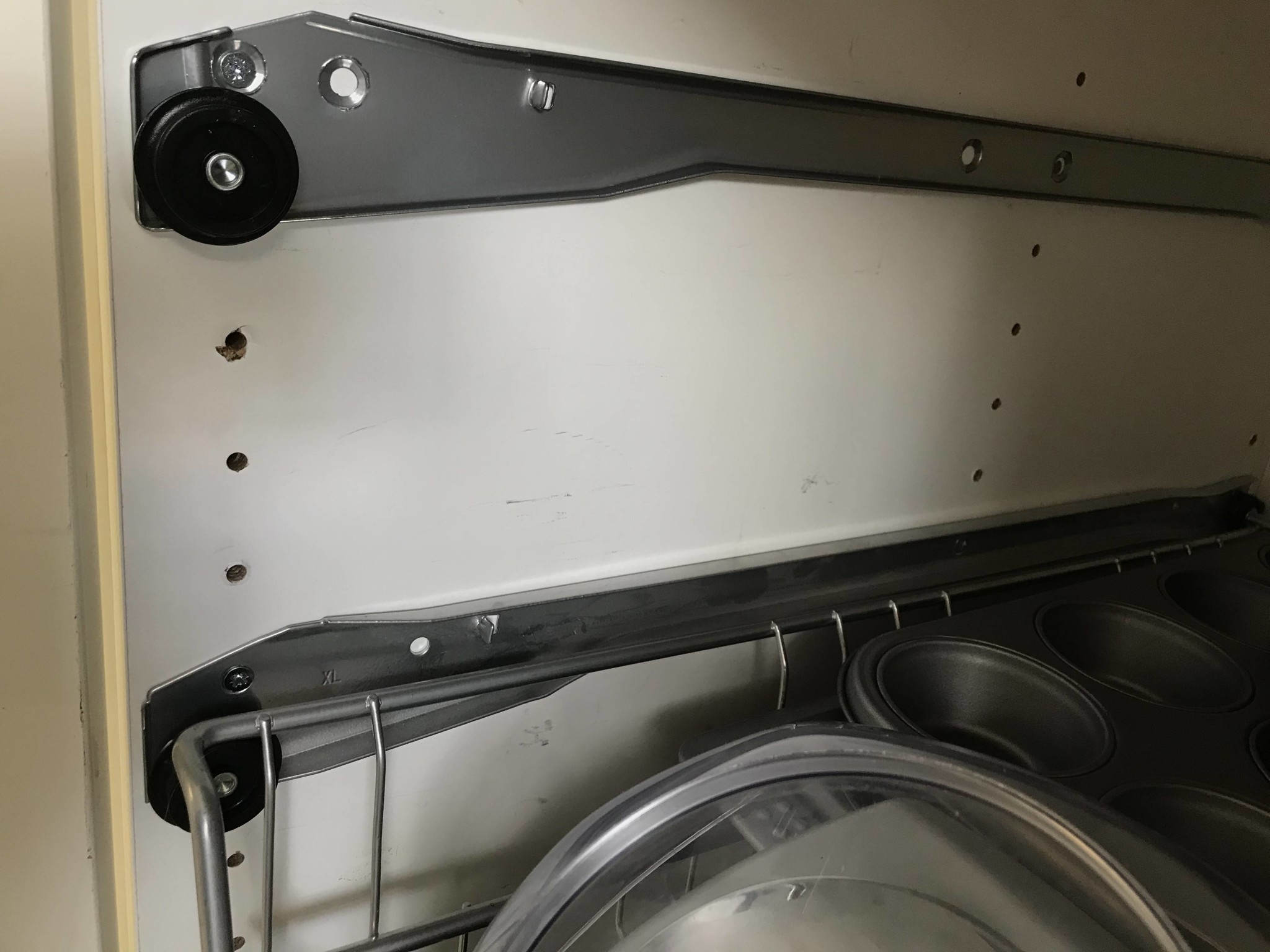

Efter att ha testat trådbackar/gallerkorg Utrusta kan jag bekräfta vad du visste - och jag hoppades på. Passbitarna matchar hålbilden på Metod och skenan, med fler hål, passar båda. Så här ser det ut. Trådbackar är bra men det passar inte alla prylar. Brödrosten fick ett litet underlägg för att inte sprida smulorna allt för mycket.
  • Monteringsskena och trådbackar från Metod-systemet installerade i ett vitt skåp.
  • En installerad trådback Utrusta i ett skåp med Metod hålbild och skensystem, utan innehåll.

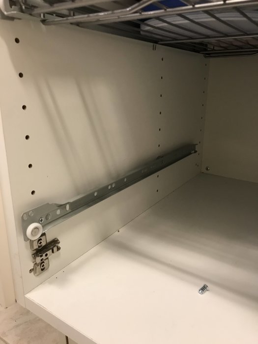

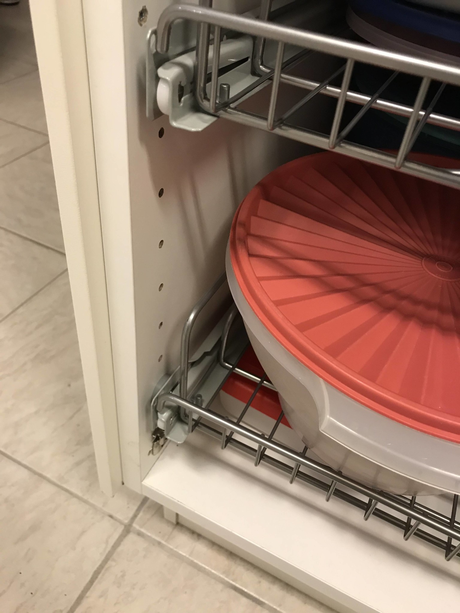

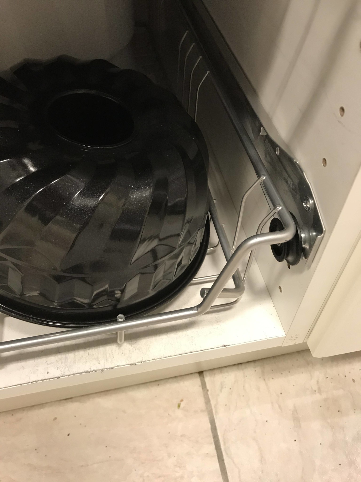

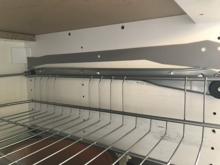

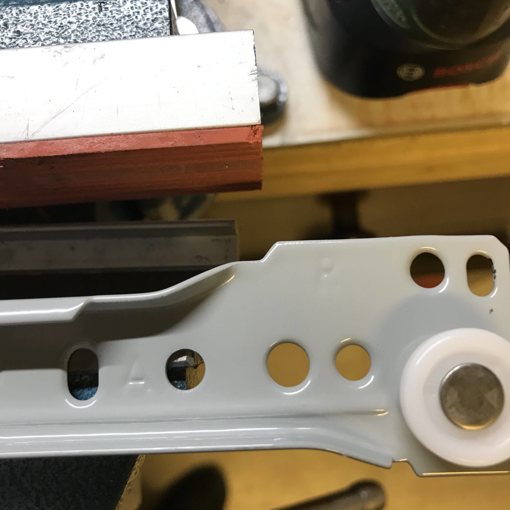

Får nog uppdatera och till viss del dementera detta. Monterade trådkorgarna idag.
1. Hålbilden diffade lite och skenan/korgen är inte lika djup som IKEAs. Det skiljer 5 cm (förlorat utrymme)
2. Bredden skiljer då Epoq har en distans på gångjärnssidan, förmodligen för att underlätta utdrag. Skiljer 12mm (förlorar utrymme;)
3. Andra sidans skruvar är kortare, vilket är okej men en aning tjockare vilket medför att skenan behövde borras (6mm).
4. Det går inte att montera Epoc så att lådan sitter i botten på skåpet. Den måste monteras ovanför gångjärnet och ger ett extra utrymme i botten
  • Närbild på en vit trådkorgsskena som visar skillnader i hålbilden och skruvarnas storlek.
  • Inuti ett skåp med en monterad ledstång och ett gångjärn, samt en lös skruv på skåpets bottenyta.
  • Trådkorg monterad i skåp med synliga skenor, distans och utrymme under korgen.
  • Trådkorg monterad i vit skåpsstomme, skiljer 5 cm i djup till skåpets sida, kärl delvis synligt.
  • Installation av trådkorg i skåp med synlig distans och skena, inte fullt utnyttjat utrymme, och extra utrymme vid botten.

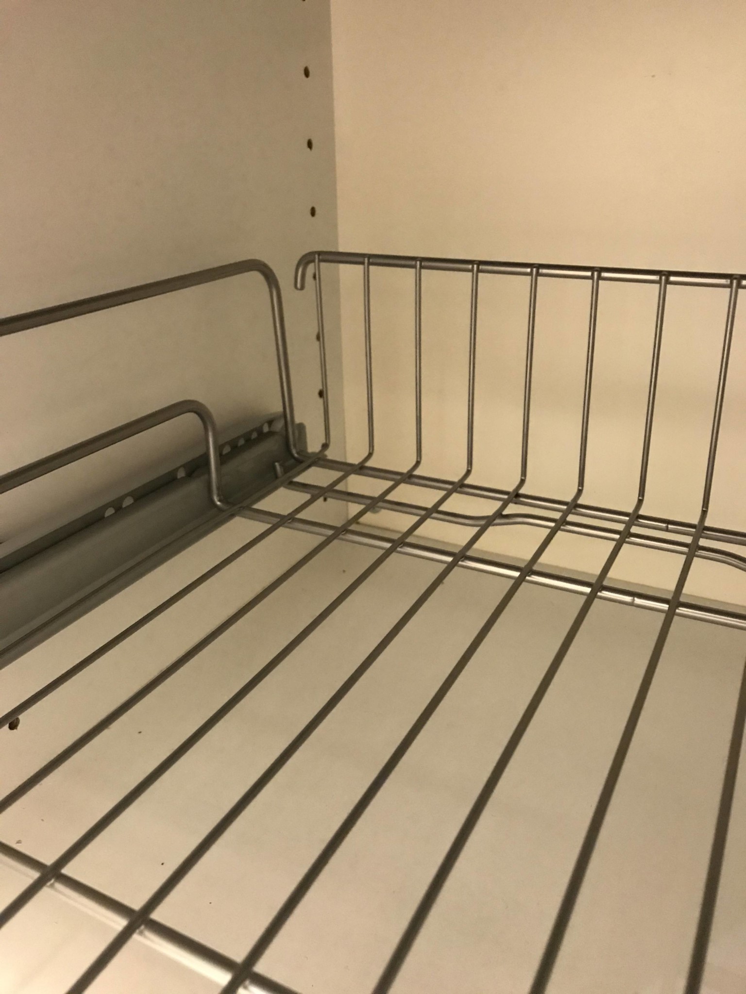

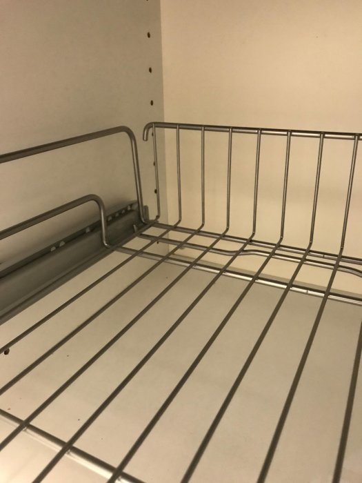

Sista bilden visar IKEAs trådkorg. Rekommenderar att använda deras lådor och skippa den tunna plastdistansen. Funkar perfekt och är mycket billigare

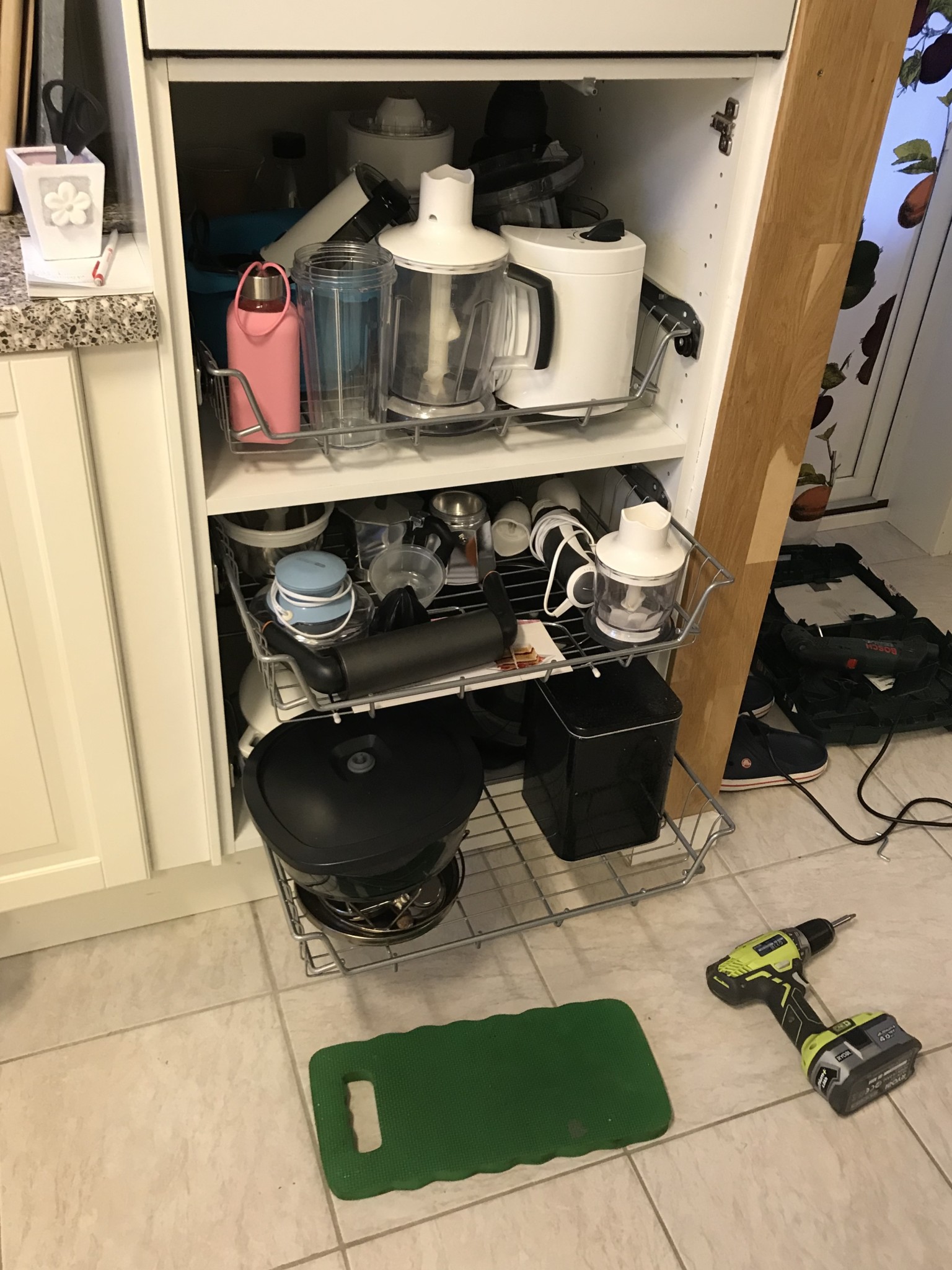

Väcker den här gamla tråden till liv igen
Har ett faktum högskåp 80 brett. Min sambo tjatar ihjäl mig om att vi behöver få in trådbackar där. Finns det något man kan köpa i dagsläget och montera utan allt för stora specialare?
Du kan absolut använda deras trådbackar Utrusta. Troligen finns det ett hyllplan som är fast men trådkorgarna kommer väldigt nära och du förlorar inte mycket utrymme.
