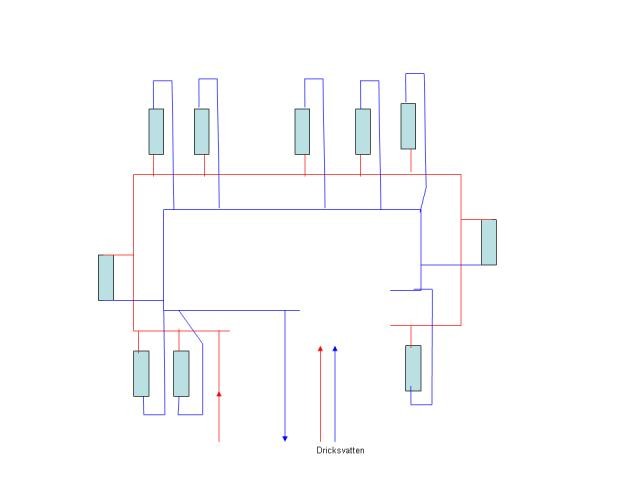

Något sådant här hade jag tänkt mig ungefär.. Ursäkta den kackiga ritningen.
22 mm pex som stam, 15 mm pex som uppstick till radiatorerna.
Dricksvatten-ledningarna vet jag inte vilken dimension som det bör vara..
Är detta upplägg någorlunda korrekt?
Nu vet jag inte vilka effekter du vill överföra, men 22 för att mata kan vara lite klent.
Jag tänker närmast på kulverten som jag nog skulle ha dragit 28 och sedan delat i en 22 nederplan och en till överplan.
Tips, om det är stora sträckor PEX 22 kan du fundera på att använda 20 golvvärmeslang istället. Den är diffusionstät, Innerdia är densamma som PEX 22 och de klara numera 90 C kontinuelig drift liksom PEX 22. Jag tror att den är väsentligt billigare.
Tips2: Kulvertledning är (svin)dyr. Kolla på att dra vanlig och isolera själv som ett alternativ.
Notera att tryckfallet i PEX är större än motsv. dim Cu beroende på den större väggtjockleken. Letar du bland mina inlägg så vederlade jag motsatt påstående för något halvår sedan. Där finns lite siffror.
Erfarenhetsmässigt: 15 till var radiator är helt OK, om den inte är mycket stor.
Det kan fortfarande finnas PEX som inte är diffusionstät, var noga med att den är tät om du skall använda den i V-systemet.
Glöm inte att göra förläggningen så att det går att lufta systemet.
Jag gillar att kunna köra Cirkpumpen på lägsta , speciellt som jag har värmepump och tycker därför att et är bra med lite överdim snarare än underdim.
Ovan bygger på min begränsade erfarenhet av hempul. Som den ingenjör jag är har jag dock räknat en del. Man kan blir förvånad av hur små flöden som egentligen behövs för att värma en normalstor villa, givet ett rimligt stort tempfall i radiatorna.

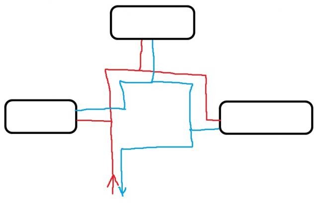

Jag tror att du får ett jämnare flöde i en dylik slinga (antar att det visar på ett ungefär hur du har tänkt lägga matande rören rent praktiskt, dvs i en cirkel?) om du skickar tilloppet ena hållet, och sen tar tillbaka returen åt samma håll, dvs typ som på bilden jag precis kom på att jag kan rita. *ritar*
Klurig lösning. Jag borde ha kommit på den självcheetah1 skrev:Jag tror att du får ett jämnare flöde i en dylik slinga (antar att det visar på ett ungefär hur du har tänkt lägga matande rören rent praktiskt, dvs i en cirkel?) om du skickar tilloppet ena hållet, och sen tar tillbaka returen åt samma håll, dvs typ som på bilden jag precis kom på att jag kan rita. *ritar*
har ingen som helst betydelse så vitt jag vet!cheetah1 skrev:Jag tror att du får ett jämnare flöde i en dylik slinga (antar att det visar på ett ungefär hur du har tänkt lägga matande rören rent praktiskt, dvs i en cirkel?) om du skickar tilloppet ena hållet, och sen tar tillbaka returen åt samma håll, dvs typ som på bilden jag precis kom på att jag kan rita. *ritar*
rören blir iaf lika långa
