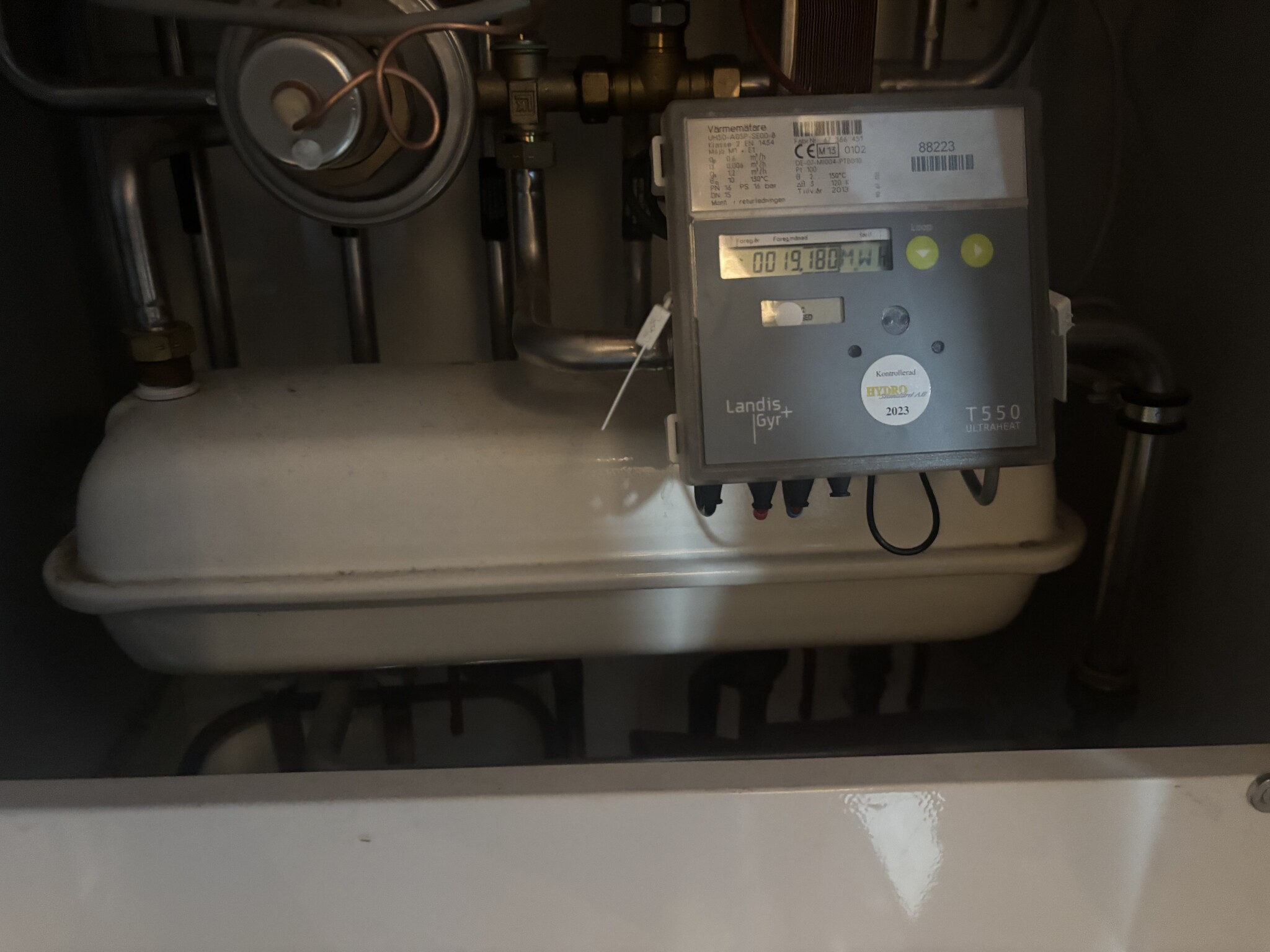

Vi borna ett radhus från 2006, men fjärrvärme från Eon.
Vi har vattenburen golvvärme på nedervåningen och vattenradiatorer på övervåningen.
Nu när det börjar bli lite kallare noterade jag att vi inte har någon värme i ett av sovrummen, trots att termostaten står på max.
Går och kollar i pannrummet och ser att trycket är nere på nästan 0,5 bar, så jag fyller upp till strax under 1,5 bar som är uppmärkt på systemet. Någon timme senare är vi nere på ca 1,2 bar.
Min första tanke är att det läcker någonstans, men har inte sett några tecken på det och vi har i övrigt ganska bra värme. Och vi har inte sett några tecken på att det skulle läcka vatten någonstans.
I sovrummet där det inte blir varmt så är inte värme in röret från golvet varmt (som det är i alla andra rummen).
Vad kan jag göra för att felsöka? Alla idéer är välkomna!

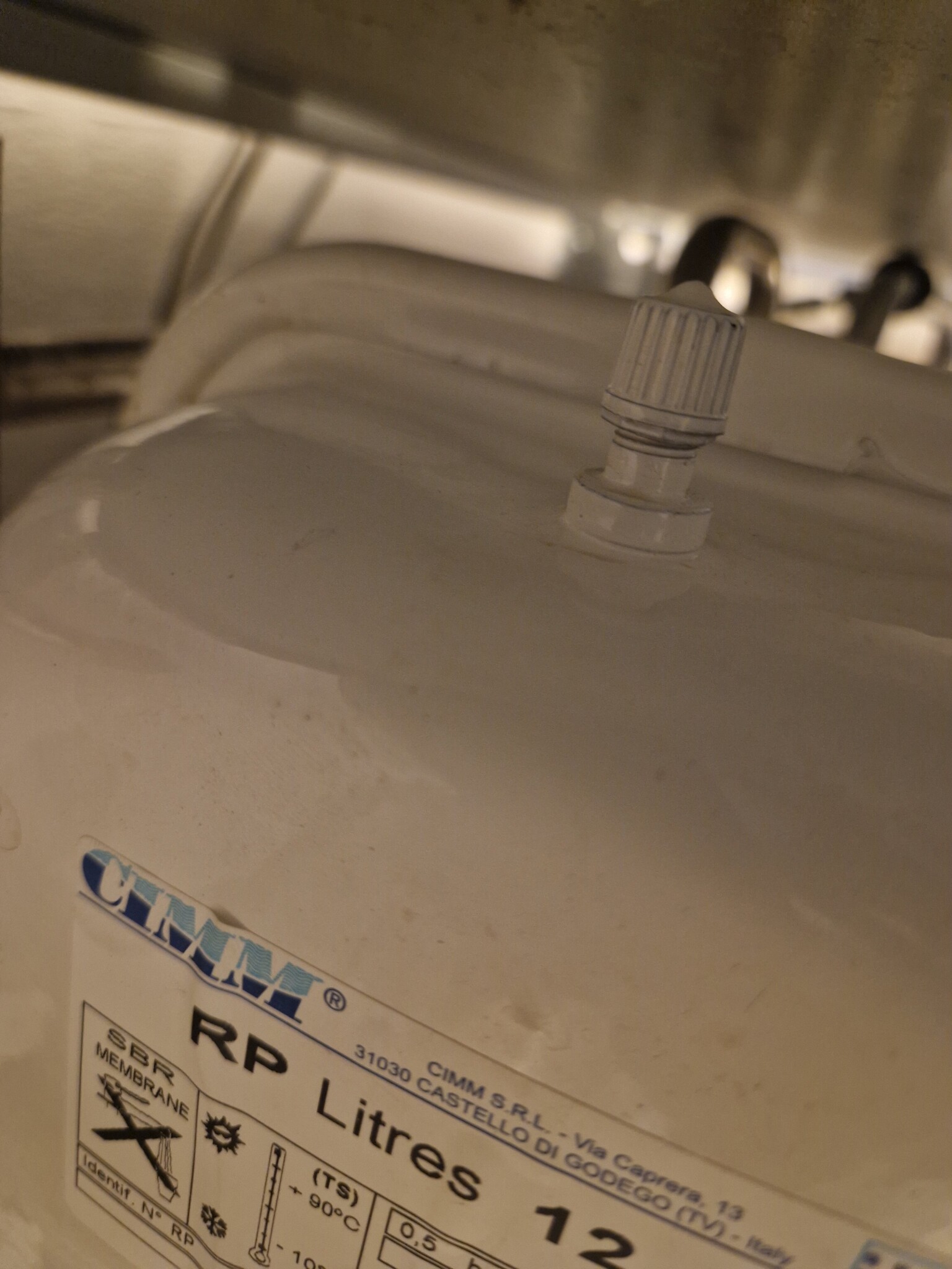

Första att göra som jag tycker är att se till att expkärl har det förtryck som det ska. När det inte finns luft i exp kärl så slår trycket väldigt olika beroende på vilken temp som systemet har. Exp kärl ska ha ca 0.5 bars förtryck

Jag gissar att det här är expansionskärlet? Kan man se trycket på den någonstans?V Vector skrev:

Nu när jag höjt trycket till 1,5 bar så känner jag ett litet tecken på att det kommer lite varmvatten upp till den radiatorn. Men inte alla som i dom andra rummen.
