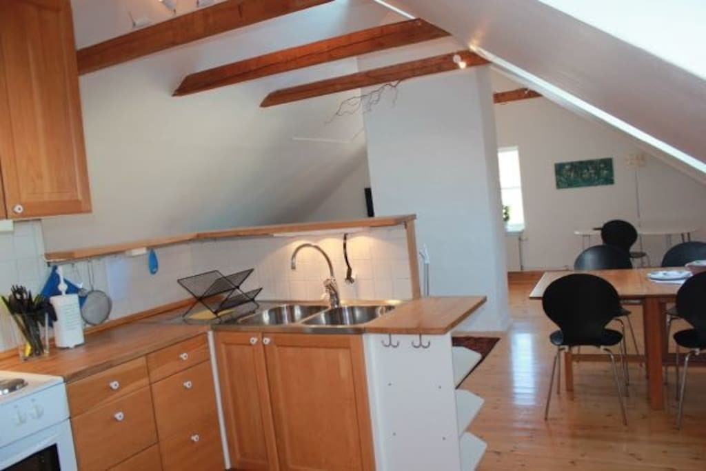

I exemplet på bilden är det inte mycket höjd att tala om, men det ger ändå ett luftigt intryck.

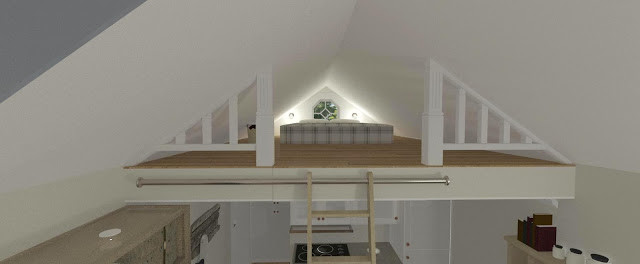

Hittade ett exempel på ett sovloft med låg takhöjd - kryploft kallat! Det var verkligen inte högt - tydligen bara 103 cm som mest - är ju nästan så man slår i huvudet om man sätter sig upp i sängen.
  • 3D-rendering av ett sovloft med låg takhöjd, stege och inredning under i ett hem.
Särskilt den först bilden visar på ett bra sätt att denna lösning tillför mycket känsla av rymd utan att egentligen innehålla det. Byter man sedan ut hanbjälkarna (de vågräta) mot stålstag blir rymdkänslan ännu bättre. Ett sovloft behöver inte vara så högt i tak, men om man skall gå raklång behövs tillräcklig höjd över en stor del av ytan. Även om den som bygger själv är kort, så kommer det alltid andra efter.

Tycker i och för sig att just träbjälkarna på bilden kan vara vackra, men jag förstår finessen med stålstagen! Tänker att det dock blir ett ganska stort jobb.
Sen finns ju alltid möjligheten att bygga kupa när takhöjden på loftet är låg, så att man kanske kan ta något extra steg raklång eller åtminstone åstadkomma en känsla av mer rymd däruppe. Fast inte ens en kupa kan ju åstadkomma det med kryploftet ovan ...
Nej, inte nästan. Du kommer garanterat titt som tätt att göra det, och om det inte genererar tillräckligt med okvädningsord så kommer de när det är dags att bädda om.
