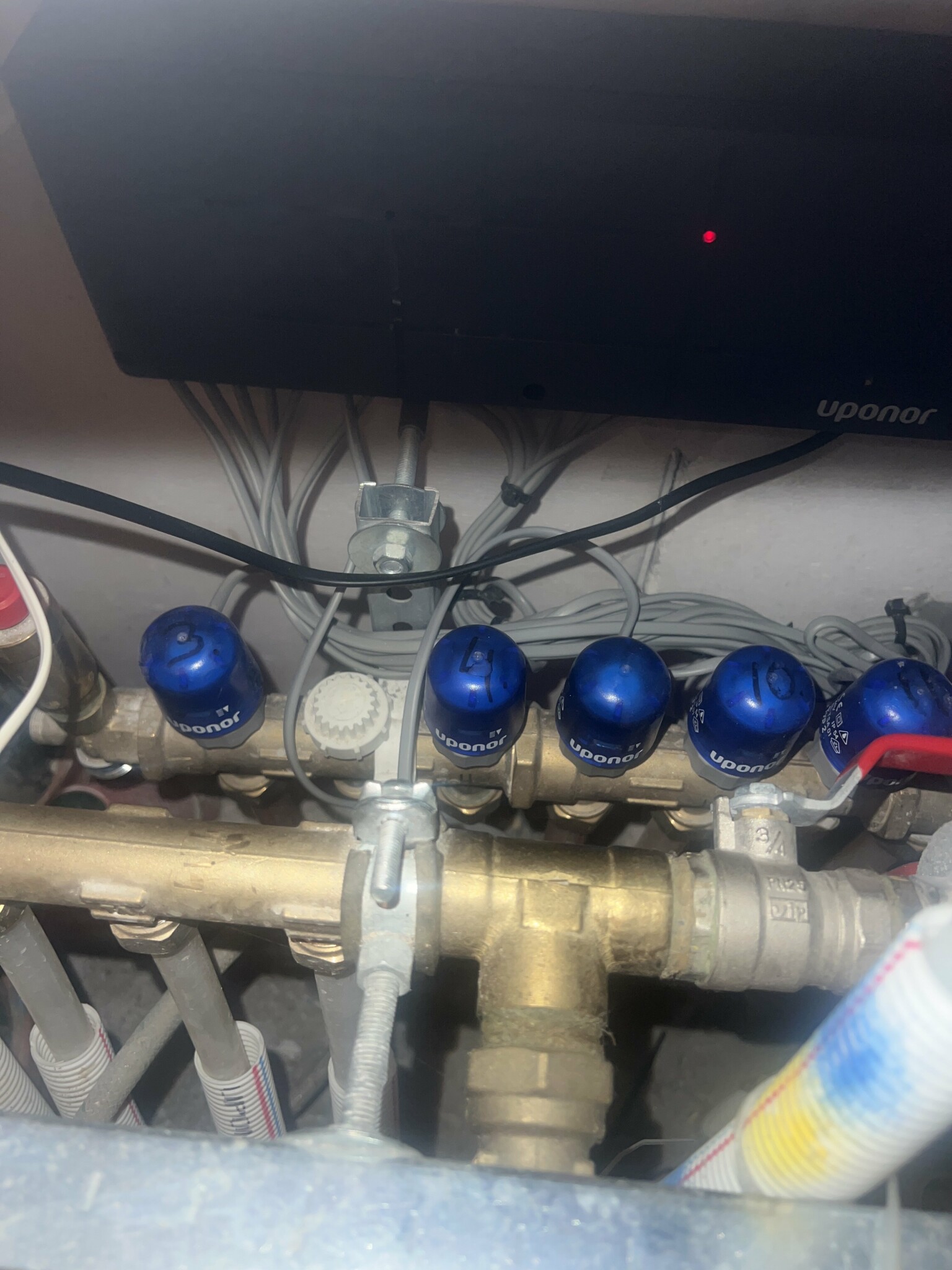

Hej jag har uponor golvvärme. Ett av mina rum är för varmt, försöker felsöka styrdonet. Är slingan öppen eller stängd om jag tar bort styrdonet? Skiljer just nu 2 grader mellan inställd temp och uppmätt
Farstatjej90
Nästan helt säkert är den öppen skulle jag säga men kan du ta bild?
P

  • VVS-installation med rör, ventiler och styrenhet märkt "Uponor." Rörigt utseende, tekniskt rum eller skåp.
2:a från vänster har manuell "ratt", den skruvas medsols för att strypa flödet.
Men den stora frågan är om systemet är rätt injusterat samt har rätt framledningstemperatur.
För egentligen ska inte termostater/stälställdon strypa flödet vid normala rumstemperaturen utan bara när rummet får extra värmetillförsel via extern värmekälla som tex solinstrålning.
Nissens
Farstatjej90
Ser inte likadant ut som de jag sett. De har haft en pigg som trucks ned av ställdonet så när det är borta är piggen uppe och då är det fullt flöde.

Har kontaktat uponor och slingan är öppen när styrdonet är av. När styrdonet strömlöst är slingan stängd = NC, så antingen fel på packningen eller styrdon.
Du borde kunna höra mekaniken när den öppnar och stänger tror jag?

Nej tar ju 5 min att öppna och 5 min att stänga. Problemet är ju att den inte stänger helt, så skall testa och stänga den med ett manuellt vred och se om det hjälper

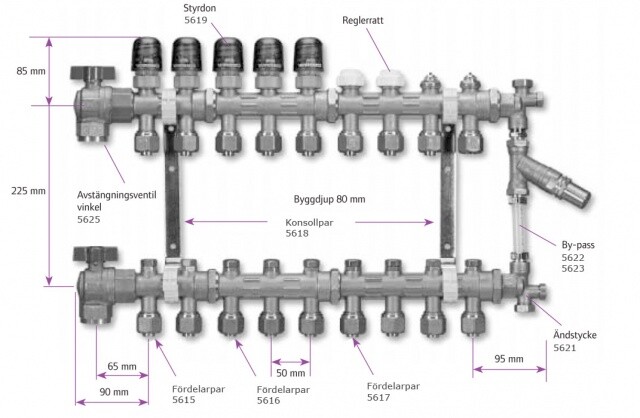

P
Demmpa Demmpa skrev:
Jo, det är ett manuellt vred,
"med manuella tilloppsventiler utbytbara till el-styrdon."
[länk]
Den vita du syftade på? Ok visste inte vad det var, men inte den som är felet
När spindeln (piggen) i ventilen är uppe är ventilen stängd. Ta bort ställdonet och se ifall du då kan trycka in spindeln (använd något hårt så slipper du få ont i fingret). Den ska återfjädra tillbaka efter att du tryckt på den.
