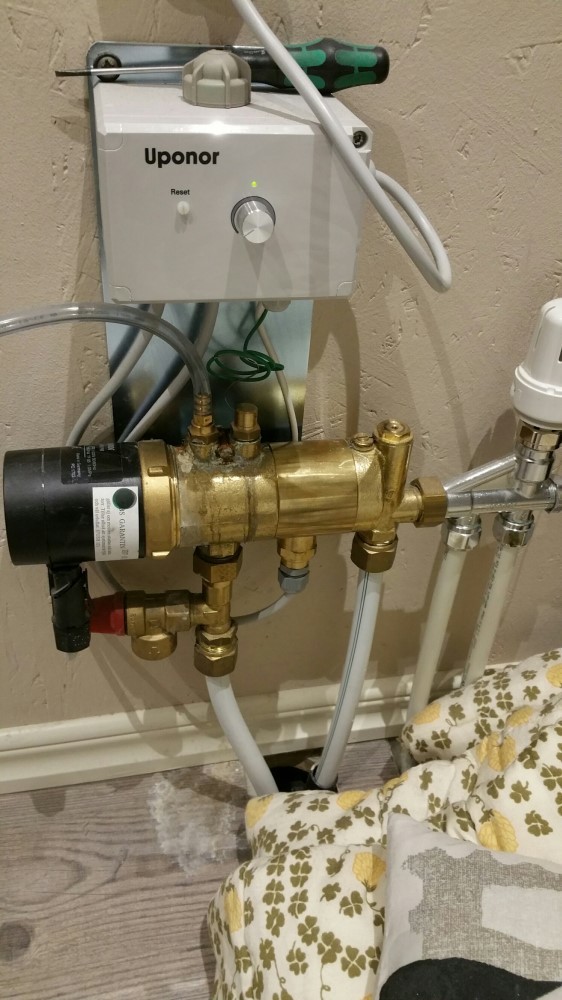

Installation av Uponor pusher med exponerad skruv och visuellt slitage på väggmonterade vattenrör och ventiler.
Har haft denna pusher i 4 år nu och skruven som håller den tar stryk
Blir det några galvaniska strömmar eller nått ?
Rädd för att pumpen tar stryk, vad göra för att få bort detta.
Alla möjliga funderingar och tips tas gärna emot
Med vänlig hälsning Peteru
Det ser ut som det har läckt/läcker lite från luftningen. Kan det ha med det att göra? Prova byt skruv?
Krilleman
Precis som föregående talare: Täta läckan så håller skruven bättre!
Om det läcker från luftningen borde det gå ut via slangen, provar dra åt den får jag se hur det blir
Ja det har du rätt i. Men det ser inte så fint ut runt den avluftningen. Men svårt att avgöra.
