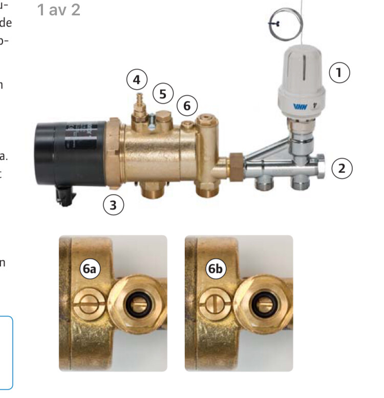

Jag har en Push 12 som beter sig märkligt. Jag minns inte längre när eller hur det började. Den levererar i vart fall inte ut värme på normalt sätt. Eller? Jag har skruvat loss termostatventilen och de hattar som sitter på fördelarna plus tvärställt injusteringsventilen, 6b i bilden. Därmed borde pumpen leverera ut vatten med samma temp som kommer från vp:n. Dvs det finns ingen shuntfunktion och ingen temperaturreglering i golvvärmecentralen. Ändå är det märkbar temperaturskillnad på rören innan och efter shuntgruppen. Jag har haft isär pumphuset och gjort rent det. Pumpen går. Varför pumpas det inte ut vatten i gv-systemet med samma temperatur som framledningstempen? Idéer?
  • Komponenter av en golvvärmepump avbildas, inklusive termostatventil (1), pump (3), och injusteringsventil, position 6a och 6b markerade.
