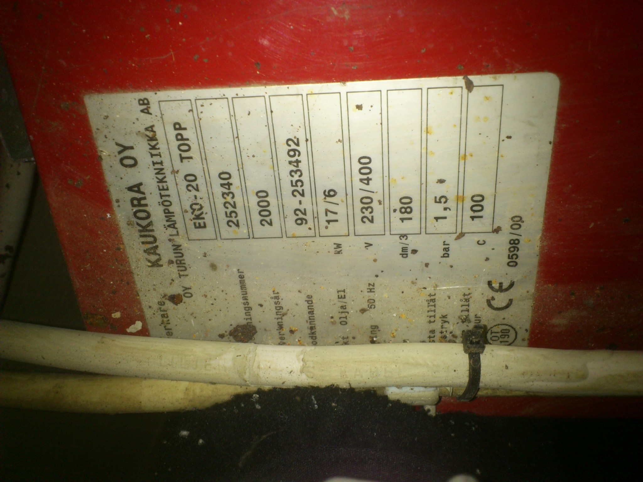

Pannan är en gammal oljepanna med pelletsbrännare. Kommer troligen framgent komplettera med luftvattenvärmepump.

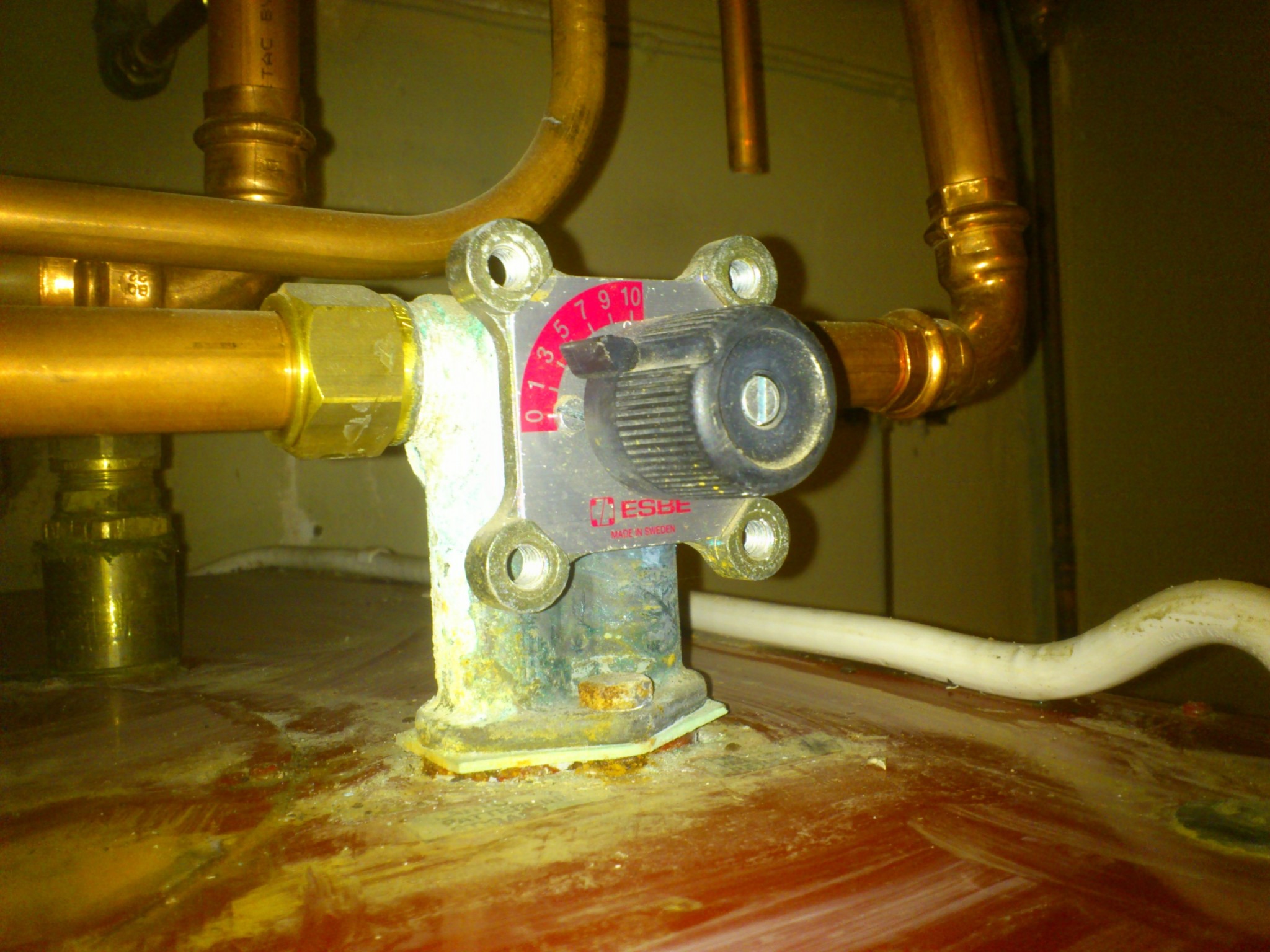

Komplettering: Det sitter redan idag en shunt snarlik ESBE TM på pannan (http://infoweb.esbe.se/files/55836/T_TM_SE_99501360_A_LR.pdf), funkar det att justera denna för konstanttempframledning till fördelaren? Isf har jag eg. allt på plats redan...
Om du enbart ska ha golvvärme så är din push 23 överflödig. Den behöver du bara om du ska blanda golvvärme med radiatorer. Ska du bara köra golvvärme så använd din shunt på pannan. Montera även dit en shuntautomatik om inte detta redan finns. Vad har du för panna?
Den kallas EKO-20 Topp. Ser finsk ut.
Shunten är rejält ärgad.

http://esbe.se/se/produkter/?prodid=3817 denna eller något liknande behöver du. Ska även helst ha så att framledningen till golvvärmen går att begränsa. Ska helst inte vara högre än 45 grader.
